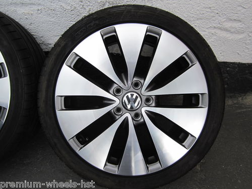

Janta Vw OEM 7.5J x 18 inch ET51, model Bilbao, cu anvelopa 225/40/R18:
post-10565-0-42253200-1339139001_thumb.j
Aceasta va sta doar cu 6 mm mai la interior fata de ceea ce vrea sa puna el.
Hai sa ne uitam pe o rigla ce inseamna 6 mm .... mai nimic!!
Deci, raportandu-ma la echiparile OEM ale producatorului pt masina asta, zic o data in plus, ca e in parametri f acceptabili ceea ce pune el, fara sa stea nimic prea "deocheat"!!
