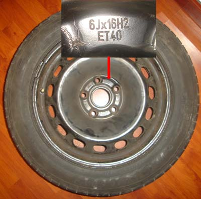

Da, este aceeasi platforma. Daca sunt de tabla - vezi poza, daca nu, la cele de aliaj dimensiunile sunt trecute pe interiorul lor, de obicei stantate pe spite.

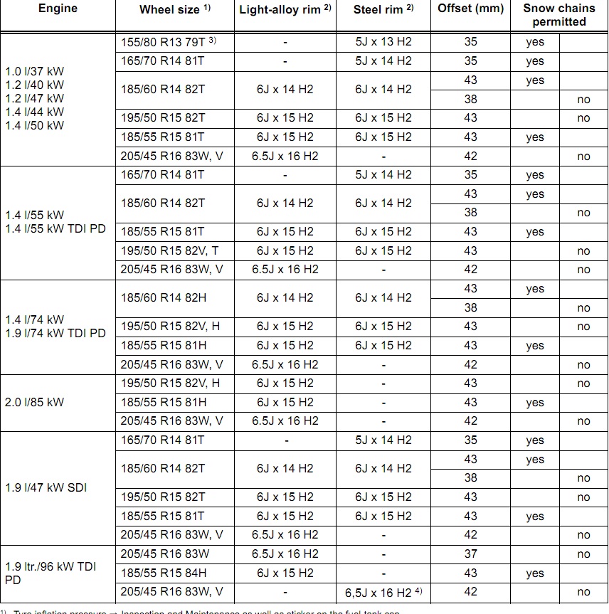

Ai aici dimensiunile pentru Fabia (in functie de motorizare).
