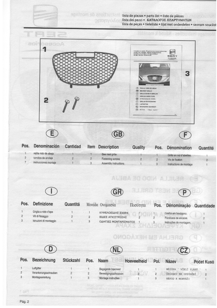

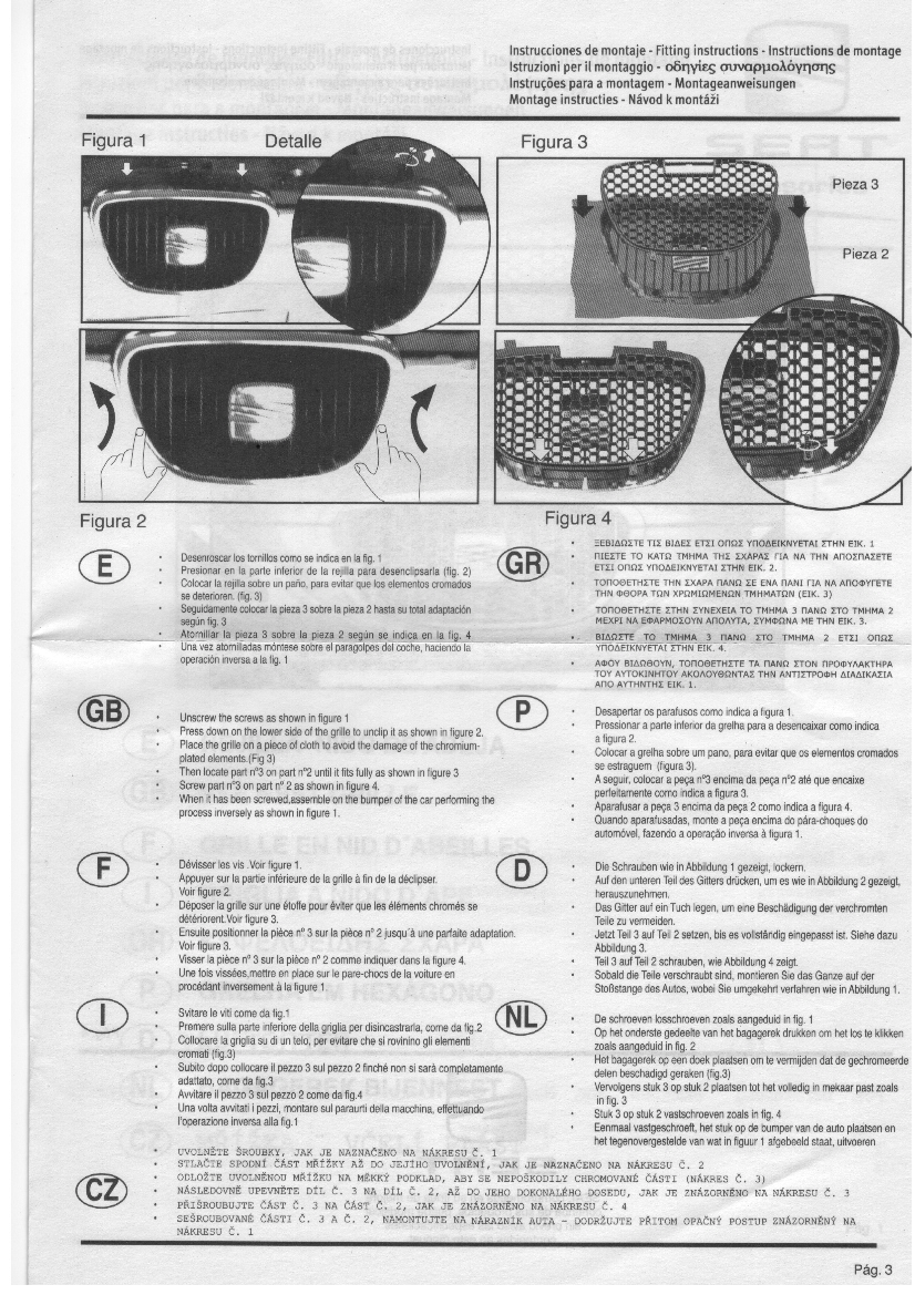

Ba da, stai ca iti pun instructiunile de montare de la grila mea:

Da, se pune in spatele grilei originale, dar te deranjeaza cu ceva daca tai liniile verticale din grila originala si ramai cu grila fagure, bricolata sa incapa in locul liniilor verticale? Se poate rezolva si sigla, se decupeaza suportul din liniile verticale si se taie fagurele astfel incat sa integreze suportul siglei.
Oricum, ce spun eu inseamna lucru manual si trebuie sa te pricepi, eu as face-o doar daca as avea o grila oem de rezerva.
