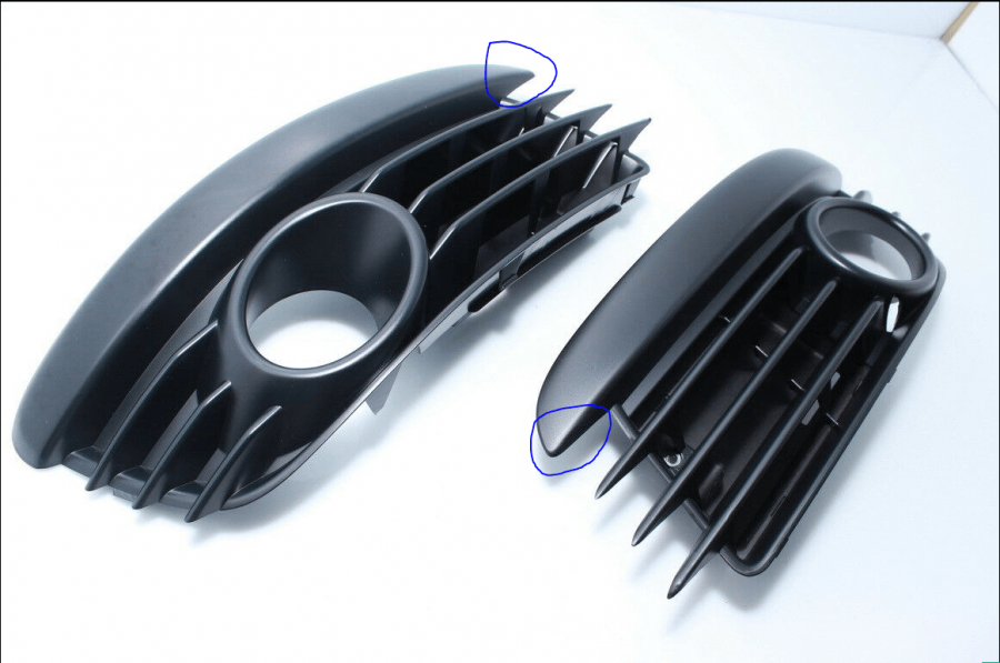

daca nu vrei sa renunti la spalator trebuie sa ai grija sa iti comanzi bandouri cu capacel ptr spalator...
la diesel Nu trebuie schimbat trager-ul ... la mine nici nu a incaput discutie de asa ceva...
o sa ai nevoie de
grilele laterale ptr proiectoare
grila inferioara bara
grila radiator model GTi
si bandourile - la care am scis si mai sus...sa fii atent sa nu le iei intregi...ca nu mai vin spalatoarele...
nu ai treaba la carenaje.cele existente vin PEFECT.
repet : cand ai bara , sau daca faci rost de o poza cu o bara de GTi fotografiata de deasupra iti arat eu de unde trebuie taiat...:icon_thumright:
