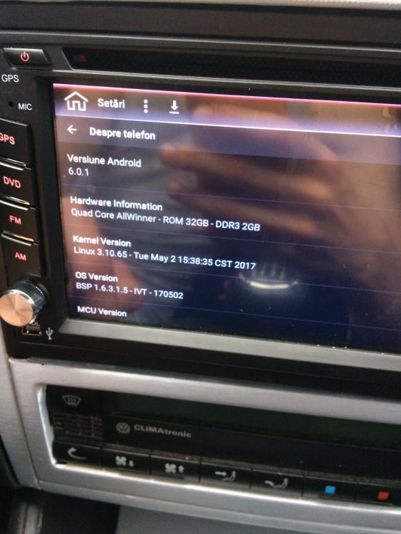

Salut! Cu ajutorul forumului am reușit sa fac retrofitul cu tempomat și volan multifunctional!! Mi-a ieșit din prima ,toate comenzile fiind funcționale la tempomat,clanxon,dar am o navigație cu android 6.1 care suporta comenzi pe volan,am luat-o la 250 de dolari de pe AliExpress ,chiar f buna și as vrea sa știu dacă pot lega și comenzile audio de la volan la ea, mie din releul îmi pleacă doar un fir către navi,unu care după o schema electrică cică e remote ...doar un fir trebuie sa am către navigație? Intra totul digital? Precizez ca Navigația nu e can...mulțumesc aștept un răspuns :)

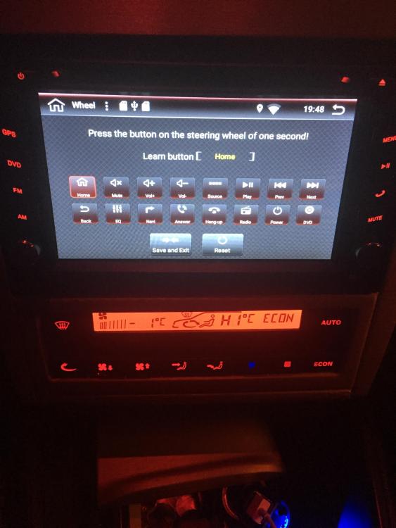

Așa arată cand intru la comenzi pentru volan la ea
Nu poti face comenzile pt radio/navi functionale decat cu un modul Aftermarket care sa translateze semnalele trimise de releul 452/451 de pe un fir pe mai multe fire (banuiesc ca NAvi asta stie doar daca primeste comenzi analogice ). Sau poate esti/gasesti pe cineva bun in electronica & programare si iti faci propriul modul.
Deci doar un fir trebuie sa vina de la volan la player? Cred mai mult ca sigur ca playerul primește inf digitale ,nu cred ca are atâția pini pentru fiecare comanda ...deci s-ar putea sa meargă atâta timp cât volanul trimite semnale digitale nu ?
un singur fir merge la player din cate imi aduc eu aminte, si el aduce de la volan o valoare in ohmi de la rezistenta butonului care este apasat, cum sunt mai multe butoane fiecare cu rezistenta lui, trebuie un modul care sa stie ce se intampla si sa comande mai departe, ai in linkurile de mai sus solutia..daca nu vrei sa te chinui mai mult decat trebuie. asta este solutia este pt modul 452, cu remote, adica ce ai si tu pe masina, 451 e cu can
