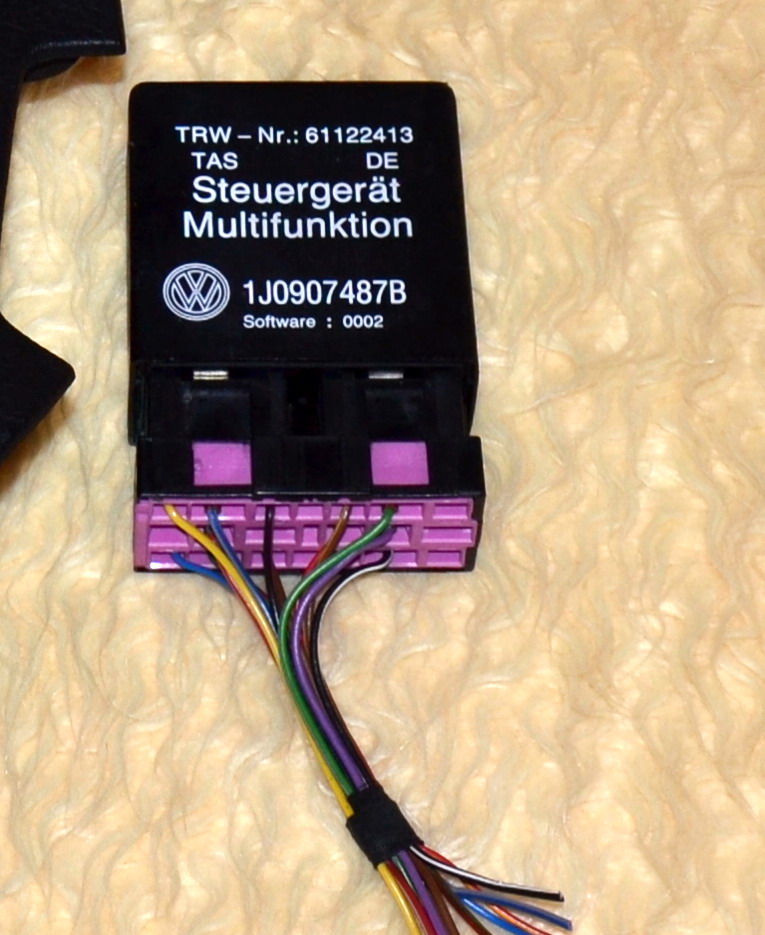

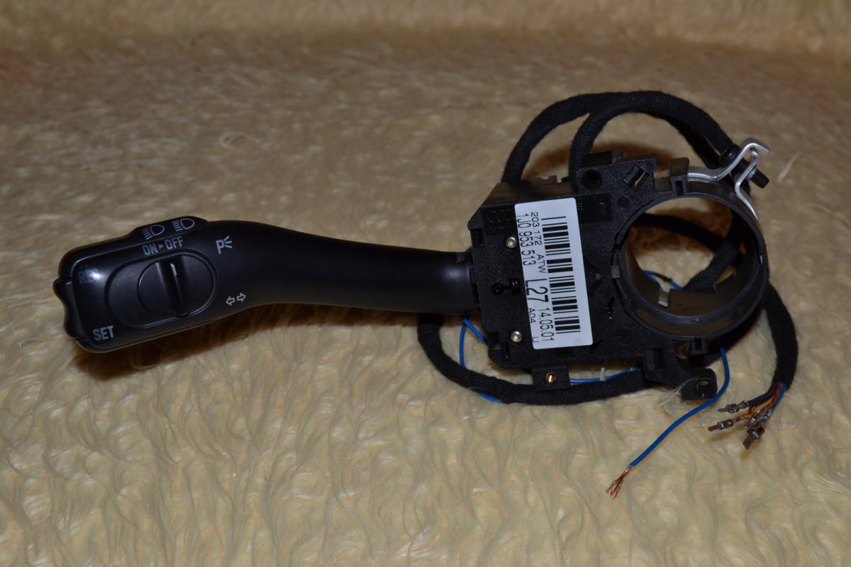

Salut domnilor astazi a mai venit mosul inca o data la mine si mi-a adus volanul cu comenzi, intrebarea mea este daca pt. a-l face functional imi mai trebuie ceva componente si daca il montez acum pe masina fara a monta releul si maneta tempomat imi va functiona airbagul,clacxonul si ulterior voi monta si restul. Mentionez ca nu am navigatie de fabrica am una aftermarket eu l-am luat mai mult de aspect si pt. pilotul automat. Stima

Trebuia sa iei maneta fara butoanele de set si res, alea la ai pe volan.
Ai tot ce trebuie acolo, mai putin una bucata pin, care intra in mufa de la spira - cea galbena, care intra in spira, dinspre cablajul masinii - taie o mufa de la dezmembrari si iei pinul de pe ea.
Daca il montezi si nu montezi modulul de comanda, nu o sa iti mearga claxonul..... airbag-ul o sa fie functional.
Si daca tot vrei sa-l pui "de forma" scoate pinii care erau pt claxon. Sa nu ai surprize.
nu are nicio surpriza.... ce surprize sa aibe.....
Multumesc  domnilor atit voiam sa aud ca am tot ce-mi trebuie pinul il voi face rost de la un cablaj vechi pe care il voi lua de la dezmembrari iar acea masina a avut comenzi pe volan.Multumesc frumos

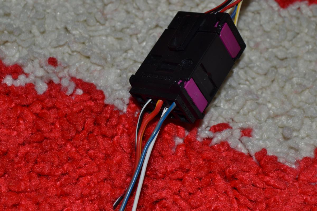

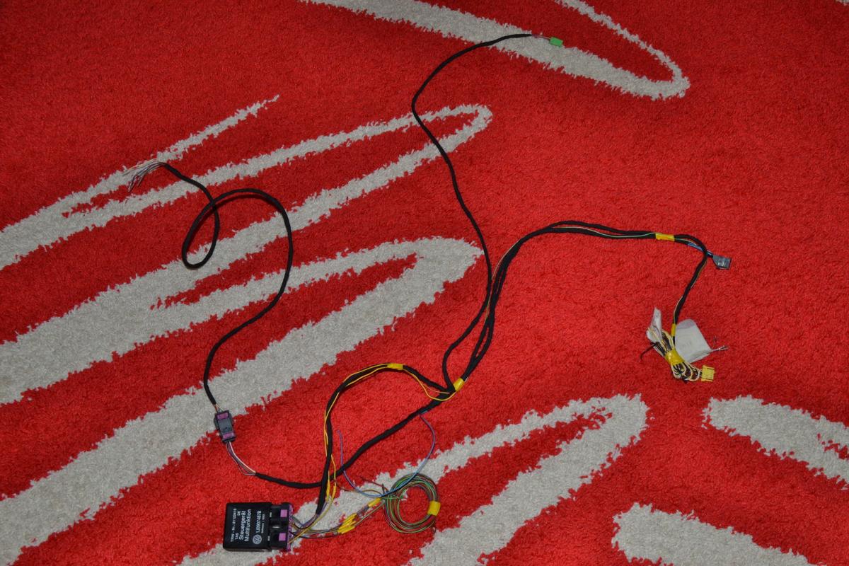

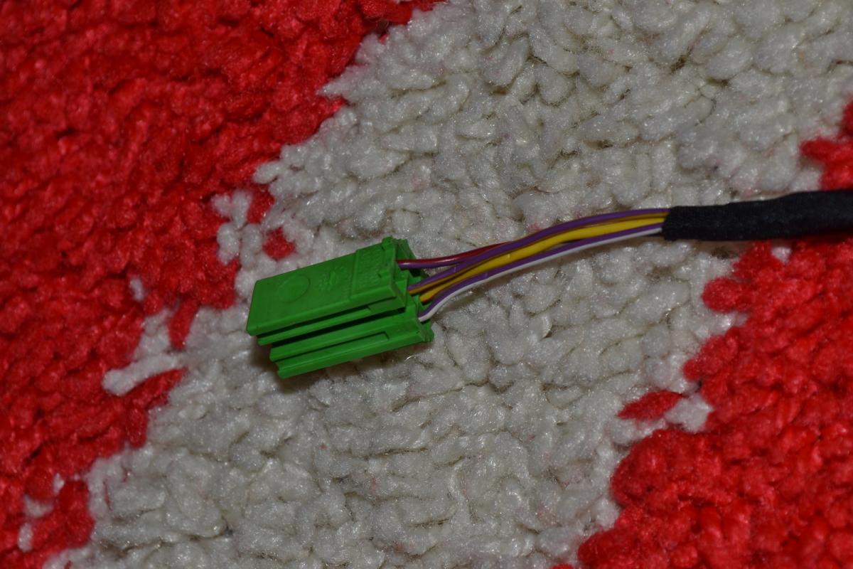

Daca vremea de afara tot nu mi-a permis sa facDIY-ul si sa montez volanul, nu am stat degeaba si am confectionat cablajul cu componente din cblajul de la dezmembrari.Singurul lucru nu am inteles prea bine cum se conecteaza claxonul.Si off topic am reusit sa sparg touchscreenul de la navigatia aftermarket stie cineva de unde pot cumpara unul sau daca functioneaza altul care are panglica pusa pe alta parte adisplay-ului?
