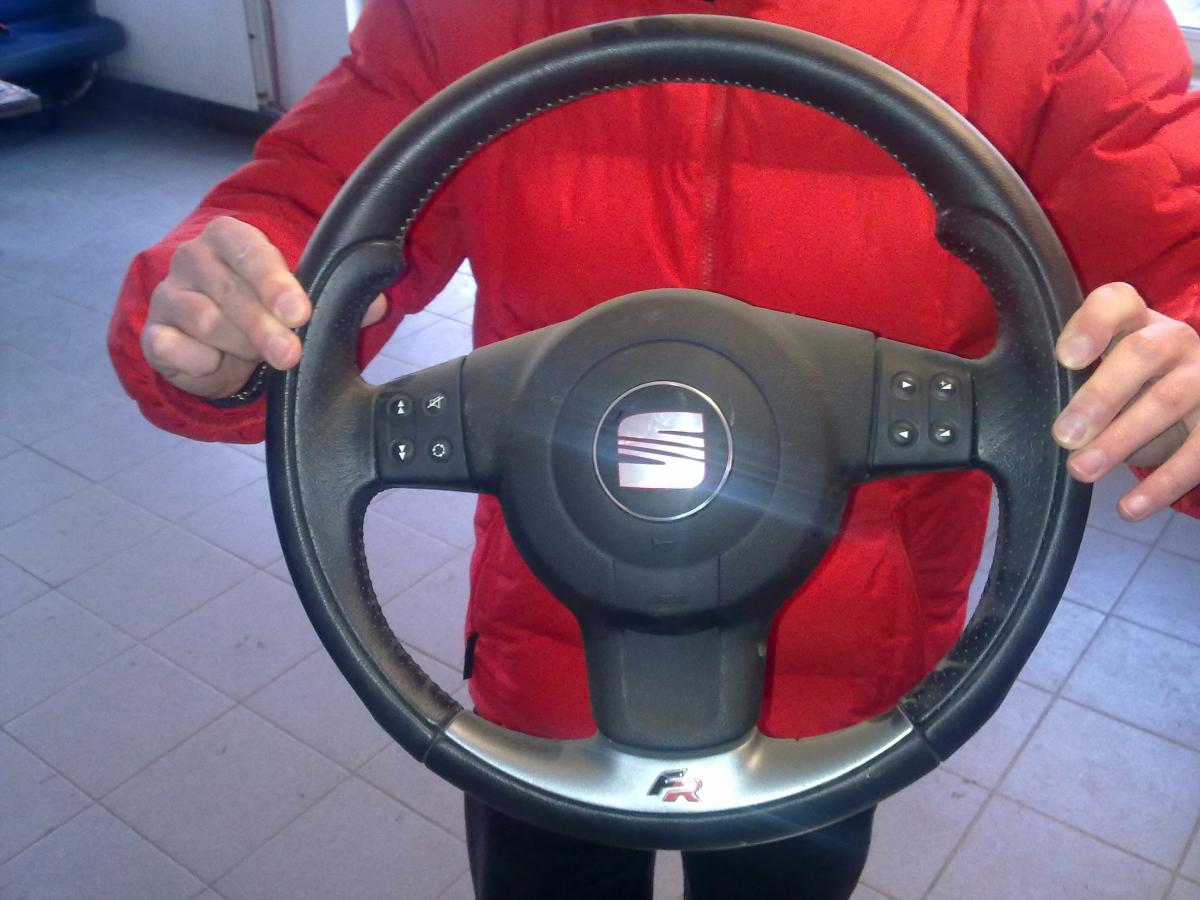

Nu stiu daca se potriveste sau nu dar, in caz ca se potriveste, nu te deranjeaza sa stai cu sigla Seat pe volan intr-un Golf 4?
Altfel de electronica - se monteaza cu batai de cap....
Cumpara de G4, Passat B5, cu comenzi - si acolo ai ceva de munca.... cablaj, modul comanda, etc...
eu am volan cu comenzi volan original de golf 4
iar sigla o pot schimba :icon_bounce:
Modificat de dox99
Era aici, pe forum, cineva care a pus volan de G6, daca nu ma insel, pe G4 si l-a facut functional. Vezi acolo!
Am gasit:
http://vwforum.ro/topic/86259-instalare-volan-golf-6-gti-pe-platforma-b5-passat-b55/page__hl__%2Bvolan+%2Bplatforma__fromsearch__1
Modificat de Rave
colegul a zis ca vrea sa fie varianta usoara....aia nu e usoara si nu e o varianta generala. Ady a muncit o gramada sa-l faca....si sa mearga pe HU -ul lui - comenzile functioneaza pe infrarosu si nu pe instalatia masinii.

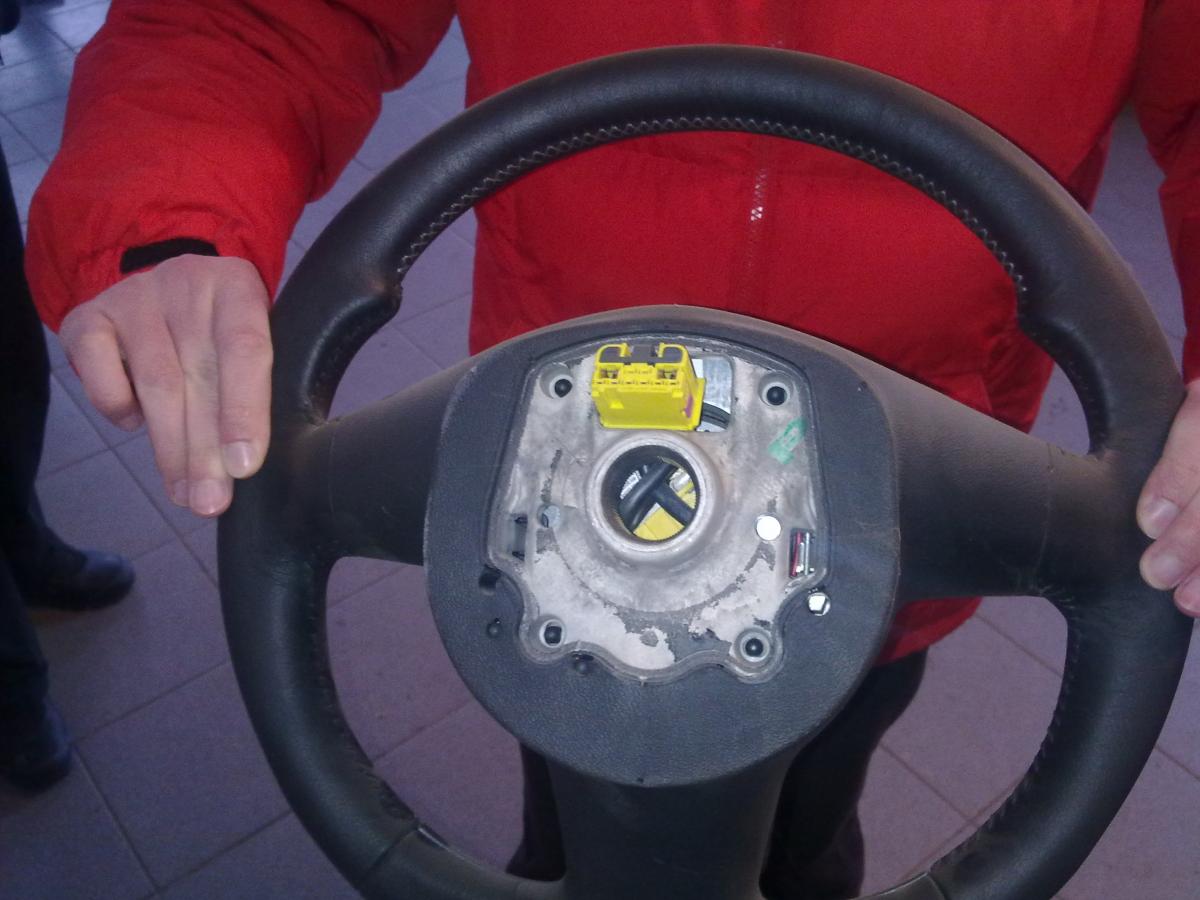

in rest se potriveste tot? prinderea si ce mai e pe acolo? ca ibiza e pe platforma de Polo
post-13656-0-16079200-1327947594_thumb.j
post-13656-0-05458900-1327947727_thumb.j
Modificat de dox99
Prinderea da...si atat. Trebuie modificat cablajul volanului sa il adaptezi pe spira de G4.
