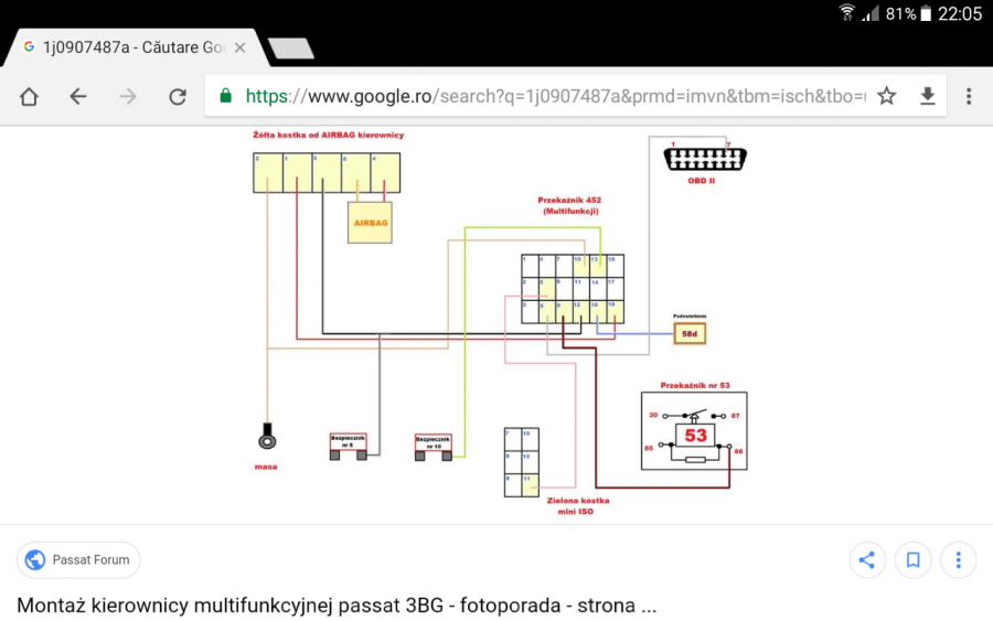

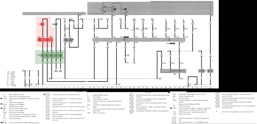

Am revenit . Am gasit schema . Am gasit numa releu 451 (1j0907487A) si am ceasuri imo 3.
Pot pune volan cu butoane fara cruise control ?  ( sa comand numai radio mfd1 pe intrarea remote ) .
Pun si schema pentru cei care o vor.
Modificat de AlinNicolae
Multumesc de raspuns. Am gasit pe net diferenta . O sa pun schema si cu 452 pentru pasionati.

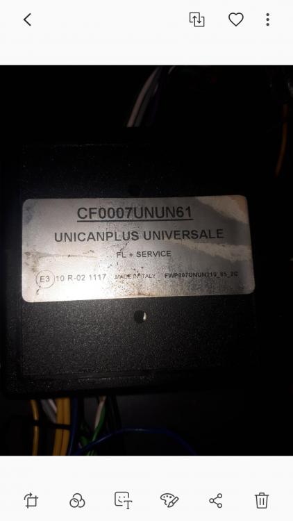

mai am o intrebare....la 452 merge conexiune prin can? Am un player 2din pioneer si la masina de la care l.am luat(crysler 300c)  am gasit un adaptor CANbus universal si as vrea sa ma leg la modul/can  cu acest adaptor sa pot folosi comenzile. Merge?
Aceasta este interfata
Modificat de eu_markhu
452 nu stie can este ci K-line
451 e numai cu can
Scheme cu 451 si 452 am pus mai sus pe pagina.
