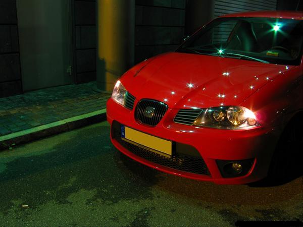

Asa cum spuneam cateva posturi mai in urma, am avut masina la Metrotehnica pentru diverse reparatii.
Am luat-o azi si cu bara de Ibiza Cupra arata cu totul altfel, i-am mai schimbat placutele de frana pe spate cu placute EBC Brakes Green Stuff, care inlocuiesc placutele originale, insa asigura o franare mult mai buna si nu elimina mult praf.
Revin cu poze!

Uitati o poza.

Am mai vazut prin Bucuresti Ibize sau Cordoba ba cu bara fata de cupra ba cu bara spate:) Arata foarte bine sa o stapanesti sanatos si ai grija pe unde parchezi
Arata mult mai bine in realitate.Poza asta e facuta dintr-un unghi, zic eu cam nefericit.
