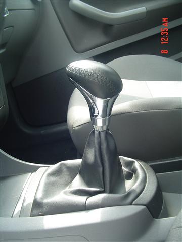

m-am folosit de acest DIY dar in loc sa mai pun acel inel metalic...m-am dus la un magazin si am luat un "soricel" mai solid din plastic...l-am strans cat am putut de tare si gata... schimbatorul este foarte bine prins..intra mai greu..iese la fel de greu(am tras de el si nu a mai iesit dupa ce i-am pus acel soricel). Exista si alte solutii alternative..daca stiti furtunasele la dacii se puteau strange cu niste inele metalice cu surub...se poate practica acelasi lucru aici.
succes celor interesati.
info:
-schimbatorul meu costa 380 ron si are codul 5P1064320;
-varianta cu piele in loc de aluminiu in partea de jos a schimbatorului(5P1064321) costa 420 ron.

@Toma Aurelian. Misto schimbatorul, Din nefericire, e facat ca dracu. Iti pot face poze cu al meu sa vezi cum arata la cateva luni dupa e l-am montat. Deja s-a luat toata vopseaua intre T de la SEAT si S de la SPORT si avanseaza.
Cica original.

in sf am facut si eu prima modificare de cand am ibiza. a trecut un an de cand o am da am vrut sa fac prea multe deodata incat nam fauct nimic pana acu. azi am schimbat maciulia de la schimbator.nu e originala e cumparat de la magazin de tuning si de aceea mam luptat un pic pana ce am montato.o sa fac si poze ..oricum vreau sa fac mai multe modificari numa primu pas a fost mai greu

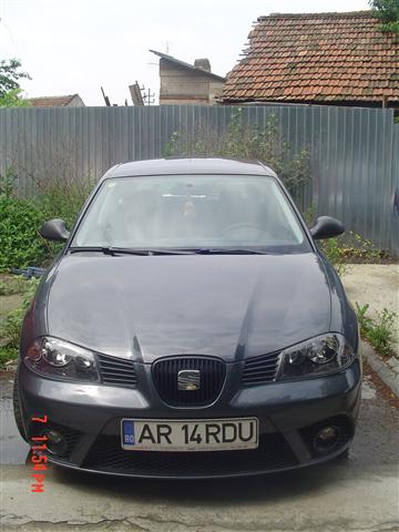

mi-a venit grila cromata de la radiator...a costat 800 de mi si a venit cu tot cu plastic si cu "S" .... maine o voi monta...sapt viitoare imi vine cotiera si apoi vreau sa-mi pun pedale...am vazut ceva pedale f faine dar inca nush cum sa fac rost de ele...incet incet devine si ibiza mea tot mai unica :D
Salut, radu87 te referi la rama cromata subtire ce se adauga la grila stock a masinii? sau ai gasit grila cromata cu totul?! gen Audi S4, S6...daca da, unde ai gasit-o de cumparat??

pai am inteles cas 2 variante cum poa sa vina
1) numai rama aia subtire care tio lipesti u
2) cum mia venit mie adica a venit tot ovalu ala de plastic cu "S"doar ca avea si conturu cromat
a costat 800 de mi de la reprezentanta din timisoara de la todorut

am facut si niste poze cu primele modificari ce i leam adus ibizei mele
in prima poza e cu grila normala ...... in a doua era grila cromata(sper ca se obs) ............ iar in a treia poza e noua maciulie de la schimbator...nu e accesoriu seat e cumparat din alta parte se vede ca nu se imbina f bine pielea in ea dar miemi place si priza e f misto imi place f mult si e schimbat in bine fata de maciulia veche...pe viitor mai vad ce schimbari voi face si voi posta si poze...as vrea niste pedale arginti am vazut intrun post dar tre sa le gasesc de unde sa le procur...numai bine
Ok, merci, grila este asa cum credeam, adica doar rama este cromata.
