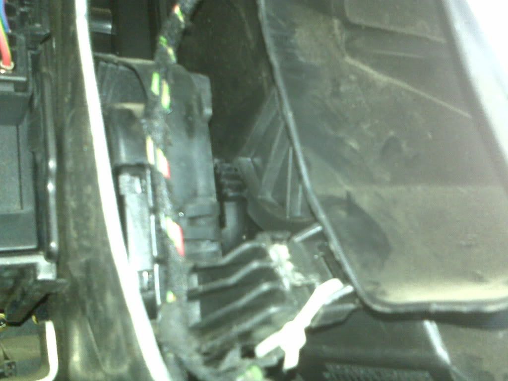

Pt a usura munca celor ce patesc aceeasi problema atasez niste poze .
DAca dai jos cutia cu fire de sus din prima poza , si suruburile care tin acea tabla despartitoare ajungi la motoras si se da jos. MAi greu e de pus la loc, si nu trebuie 2 zile ci vreo 3 ore.

Am citit postul lui Al si am zis sa incec sa umblu la servomotor dand jos doar partea de la picioare de deasupra pedalelor.Se pot vedea bine rotitele si servomotorul de acolo daca te asezi cu capul pe pedale si privesti atent in sus .Al meu era prins in niste coliere de plastic si nu era nici pe pozitie era decalat fata de roata clapetei .L am dat jos usor si am alimentat motorul cu + si - si apoi invers.Am ramas masca : motorul mergea f bine ...la service mi au spus ca e ars si costa 600 lei .Apoi l am alimentat la mufa lui de la masina si am umblat la temperatura si am observat ca face ambele curse corect si se opreste pe capete .Apoi l-am montat inapoi ,am pus dintii conform manualului de fabia si chiar si acolo facea cursa corect.Dar foarte ciudat exact pe invers ,adica cand dadeam pe frig motorul comanda clapeta pe cald si invers .
M am gandit ce m am gandit si nu am gasit o explicatie clara...poate ca electricienii au schimbat pozitia motorului inauntru din greseala sau a firelor .
Am inversat firele si acum cand dau spre cald(rosu sau 26 grade) se muta clapeta pe cald si pe minus se muta corect pe rece .
