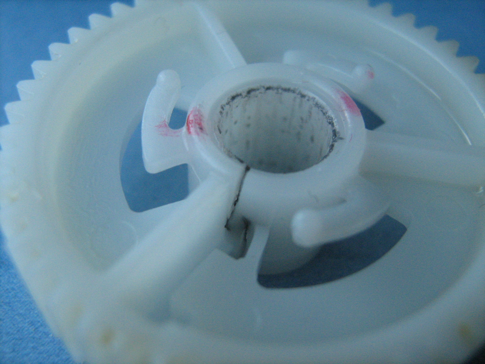

Am gasit rotita buclucasa, care are o crapatura, chiar la centru, pe ax. Pun poza, poate aveti ceva idei, cum o pot repara?
Da. Ar trebui cate un inel de metal pe fiecare capat, exact de diametrul care ar fi destul cat sa-l tina strans, adica sa intre fortat pe el.
Eventual, dupa ce teai convins ca sant inelele potrivite, pui putina picatura pe crapatura, si abia dupa aia bagi inelele.
O sa tina garantat. :frigbaitata:
Nu prea am loc de bucse(inele). Ma gindesc la o sudura plastica facuta cu solutia A+B, de la BISON. Mai pun o poza cu carcasa de la actuator, poate mai ai vreo idee. Pe cele 2 segmente negre se plimba 2 contacte care sint in josul rotitei , pe partea care vine inspre cablaj. Astea ma incurca la bucsat. Ma mai gindesc sa dau o gaura de 1mm, prin ax si rotita si sa bag un splint. Nu stiu daca merge, dar tre sa gasesc o modalitate.
Am observat ca, clapeta de la recirculare merge cam greu, cred ca asta e cauza care a dus la craparea rotitei dintate. Mai este o clapeta deasupra celei de la recirculare, care nu stiu ce rol are. Ma gindesc sa o anulez, ca sa nu ingreuneze si ea miscarea pirghiilor. Deocamdata culeg informati, cu modul care as putea repara rotita. Daca mai ai ceva idei, sint binevenite.
E o idee buna si splint-ul prin rotita si ax, dar pe langa splint, eu as insista sa bagi un inel macar in partea de sus, unde nu ai contacte.
Dar inainte de toate trebuie sa vezi ce se intampla acolo de circula asa greu. Eventual sa si ungi ceva pe-acolo daca se poate. La mine circula foarte usor clapeta aia, chiar ma jucam cu ea cat de usor circula.

Am rezolvat. Cu multa migala si rabdare. Am pus cam greu inapoi modulul care actioneaza clapeta de recirculare din cauza locului ff ingust. Daca nu aveti rabdare suficienta, nu va indic sa va apucati de acest lucru. La un moment dat si eu am vrut sa abandonez. Acum merge clapeta, parbrizul nu se mai abureste si nu mai trebuie sa pornesc AC, ca sa se dezabureasca parbrizul. Am facut o diagnoza si............................. :) am gasit urmatoarele erori; 21A ; 313; 4F9; 4FA; Oare, trebuia sa iau borna - de la baterie 30 sec ? Mi se pare ca am citit pe undeva, ca sa se reseteze clima. Acum alta belea, cind credeam ca totul merge bine, desi se pare ca totul functioneaza corect. Se poate ca aceste erori sa le fi acumulat datorita faptului ca am pornit clima fara motorul de ventilatie si alte mufe deconectate ?
