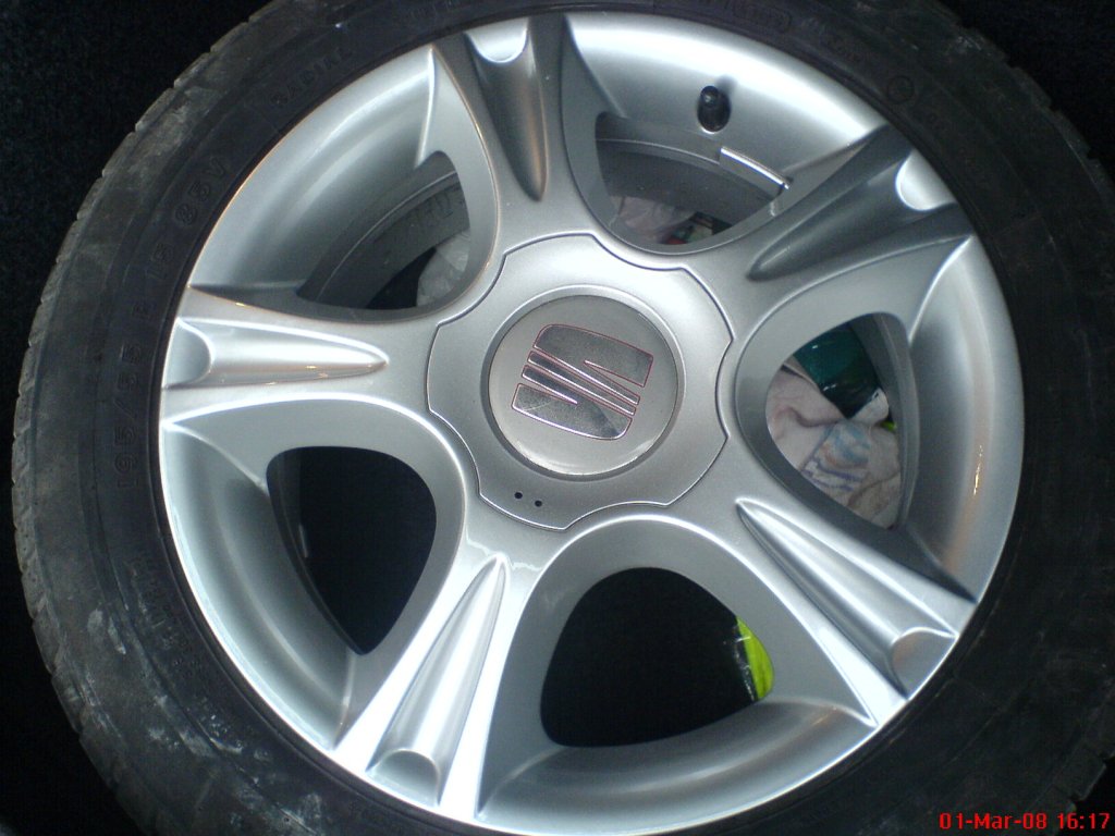

Astept pana maine sa se mai intareasca lacul. Intre timp am pus 3 jante de aliaj si una de tabla (rezerva, care arata ca scoasa din cutie :) )
Rezultatul...

Clodius, imi poti spune daca e vreo diferenta de culoare sau textura intre janta vopsita proaspat si celelalte?
Am si eu una zgariata si ma gandesc sa merg s-o repar.

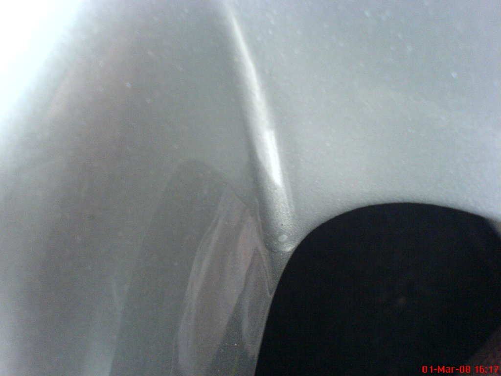

Hai ca m-ai facut curios si am coborat sa spal janta si totodata am facut cateva poze.
Nu este nicio diferenta de culoare sau textura. Evident janta reparata este mai lucioasa.
O sa testez mai indeaproape cand o sa schimb intre ele capacelele cu Seat (a fost si acela vopsit).
Iata pozele cu janta originala
Modificat de Clodius
