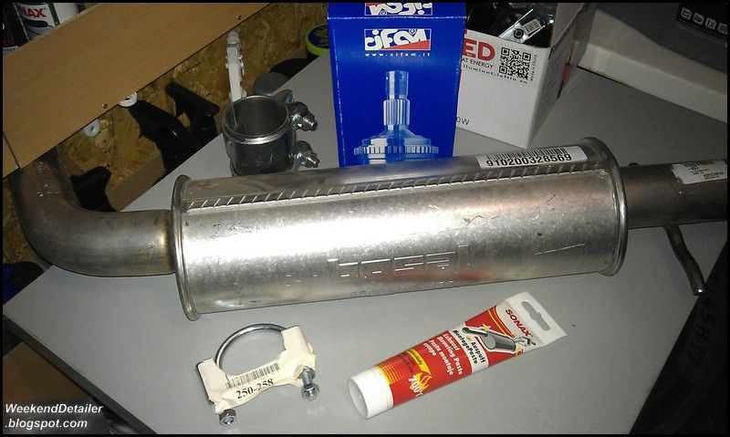

Am mai adunat niste piese:
- cap planetara Cifam/Metelli
- toba intermediara Bosal
- coliere HJS si Bosal, vedem care se potriveste mai bine
- pasta pentru montaj esapament de la Sonax
Intre timp am mai schimbat bucsele mici de la bascula si bucsele de la "jugul" motorului (subframe mount), Lemfoerder ambele. Speram sa rezolv cu ele o pocnitura care se aude ocazional la viteze mici si cand iau mai mult de volan, dar pana la urma nu scap fara schimbarea capului de planeratara pe stanga.

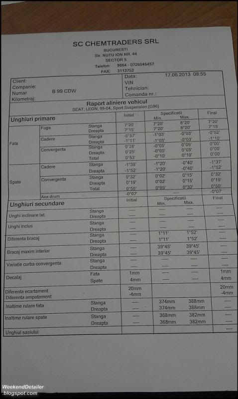

Azi am facut geometria pe care o aman de foarte mult timp. Din fericire, nu a fost ceva foarte ingrijorator, doar unghiurile de convergenta erau aiurea dar alea se trag cel mai probabil de la schimbarea bieletelor.

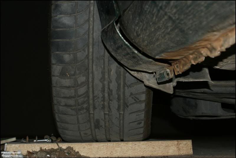

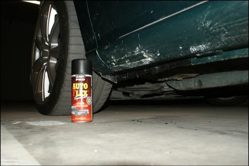

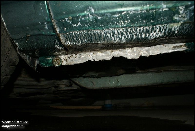

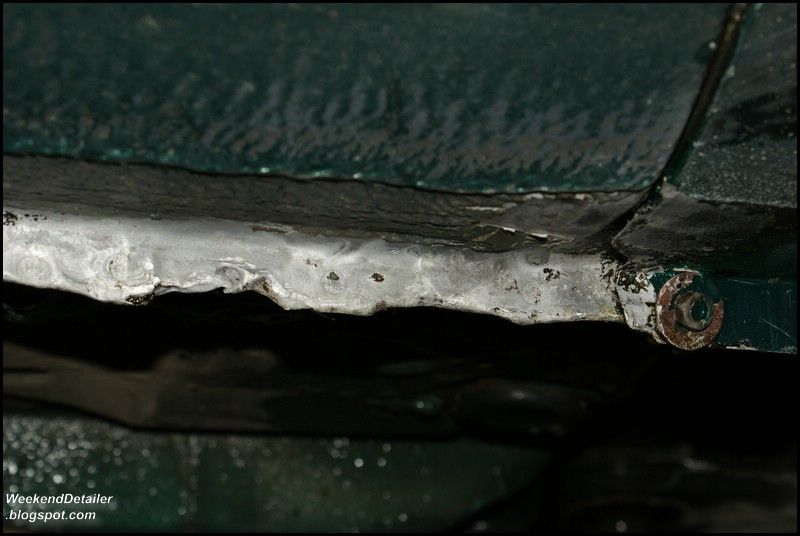

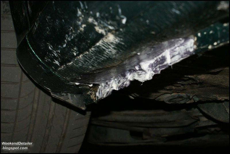

- am rezolvat pragurile indoite de meseriasii de la vulcanizari
Pragurile aveau buza pe care se pune cricul de fabrica indoita, lucru ce a dus la desprinderea masticului de protectia si infiltrarea apei sub el, producand rugina.
Dupa indreptarea la un tinichigiu, m-am apucat de scos rugina.

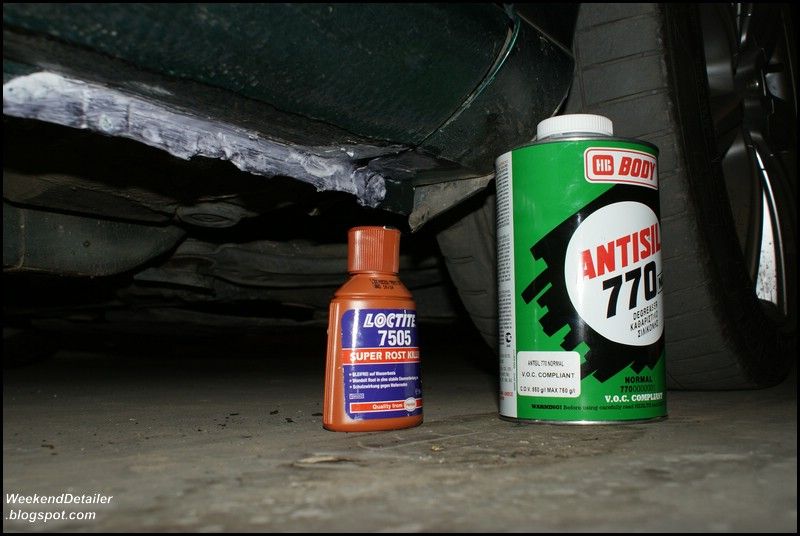

Pragurile au ajuns de la stadiul acesta:
La fier curat - pe stanga (folosind Bilt Hamber Deox-Gel)
... si pe dreapta

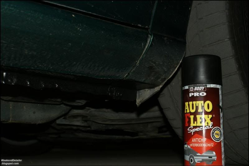

Apoi am dat cu Loctite 7505 Super Rost Killer pentru a neutraliza orice urme de rugina ramase (curatand in prealabil cu degresant anti-siliconic de la HB Body)
Stanga
Dreapta
Iar la final am dat cu vopsea anti-criblura HB Body Autoflex Special
Stanga
Dreapta

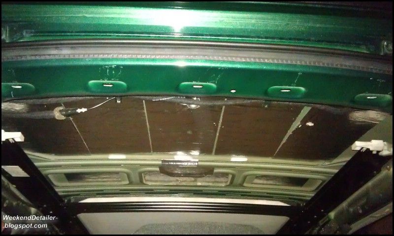

M-am pus pe facut hidroizolatia la acoperis  :lol:
Am pus pe plafon banda butilica (folosita pentru hidroizolatia acoperisurilor) groasa de 1mm. A fost printre cele mai groase pe care le-am gasit. Din cate am vazut Dynamat-ul original are 1.7mm.
Mai in vara am pus aceeasi folie si in usile fata, nu pentru audio ci pentru a reduce din vibratiile tablei in general.
O mare problema era intaritura de pe mijlocul plafonului care atingea de plafon. I-am pus cateva pene atent calibrate  :lol:  din folie de plastic care sa o distanteze de plafon incat sa nu mai atinga.
Rezultatul este urmatorul:
Inainte:
Dupa:

Era o gluma :) Banda este folosita in constructii pentru hidroizolatie , dar eu am pus-o pentru fonoizolatie.
Eu am luat-o de la Fantech, dar vad ca acum au site-ul in constructie. Banda este Gerband 606 de 150mm latime. Am luat de la ei si snur butilic pe care l-am folosit la hidroizolarea fata de cadrul usii a panoului pe care stau macaraua si motorul geamului (o problema comuna la Leon).

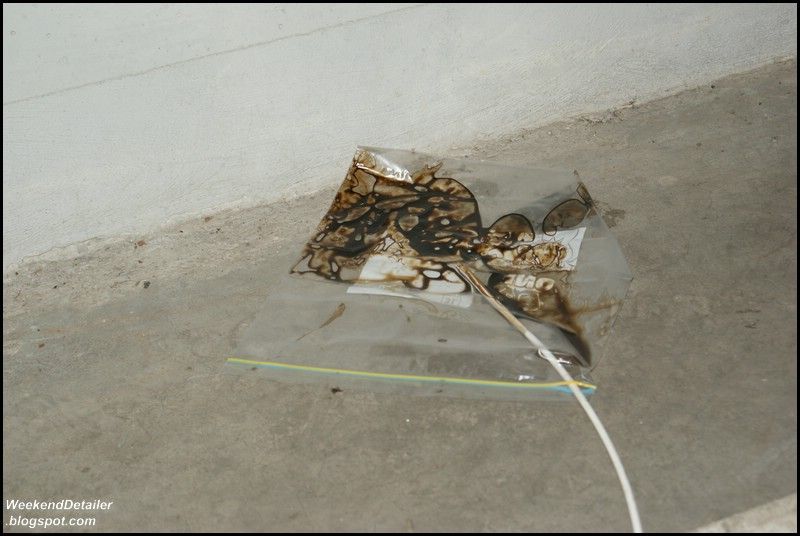

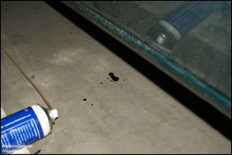

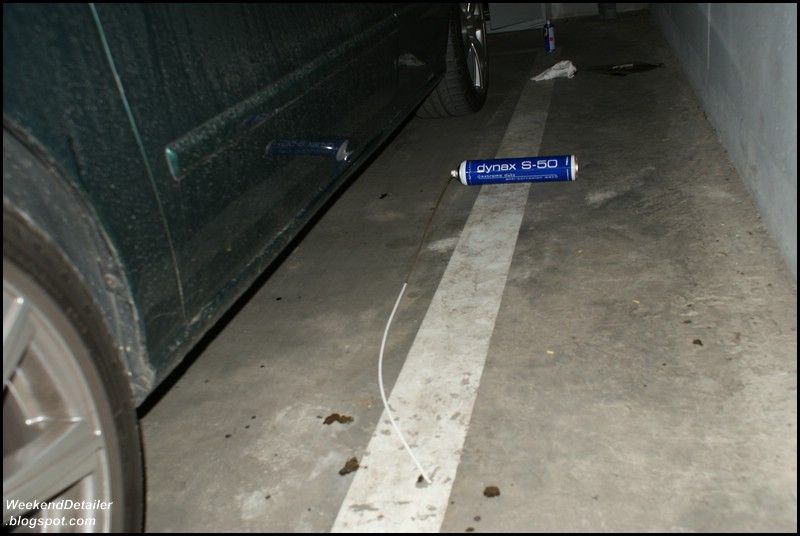

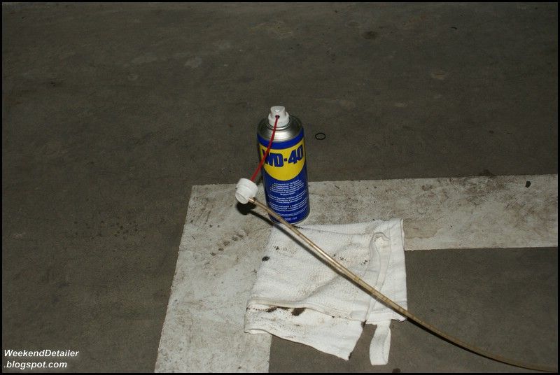

Am cumparat inainte sa ma apuc de reparatia pragurilor si niste ceara de cavitati pentru a baga in praguri (Bilt Hamber Dynax S50). Dar cand m-am apucat de inlaturat rugina/vopsit pe exterior am observat ca gaurile prin care se poate injecta ceara erau acoperite cu dopurile aferente de plastic iar pe deasupra erau date cu mastic si vopsite. Nu am vrut sa tai masticul in acele zone de frica sa nu fac mai mult rau decat bine, drept urmare am analizat mai bine pragul cu masina pe elevator si am descoperit ca ambele praguri aveau cate o gara neacoperita (nu au nici macar dop  :sick: )
Asa ca mi-am facut o lance lunga cu care sa acoper din acel punct toata lungimea pragului. Am unit 2 lance de injectie diferite si am obtinut o lungime totala de 120cm, suficienta pentru 90% din lungimea pragului.
Tubul de Dynax este in dreptul gaurii de acces.
Inainte de a injecta ceara am tinut-o cateva minute sub apa calda pentru a fi cat mai fluida. Temperatura din garaj era de 20 grade Celsius, deci destul de cald.
Am dat putina ceara si pe jos cand am dat in zona gaurii de acces :)
Dupa tratament am curatat lancea cu WD40 pentru a o putea folosi si alta data. Bilt Hamber sugereaza Ferosol (spray-ul lor penetrant) dar pana la urma merge cu orice solvent. Am colectat totul intr-o punga ca sa nu improsc peste tot :o
Totul a durat cam 15 minute, extrem de rapid si usor incat o poate face oricine, oricand.
Pentru ambele praguri am consumat intre 2/3 si 3/4 din tubul de Dynax S50.
Pragurile nu aveau mizerie in ele dupa atata timp de mers fara dop? Ceara aia are efect data peste praf? se depune in partea de jos,nu?
Aveau dar cica se poate aplica peste orice, praf, grasime, ceruri, rugina existenta. Practic opreste patrunderea umiditatii oprind coroziunea ulterioara.
