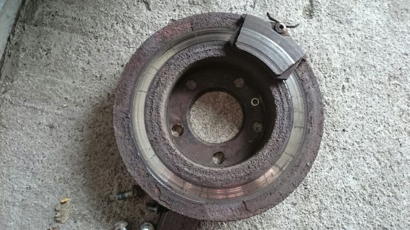

Zilele trecute au fost schimbate discurile si placutele pentru puntea spate. Am mers tot pe Textar, impreuna cu suruburi de prindere si tablitele anti-scartait noi.
Discurile vechi nu le-am schimbat niciodata si dupa 250k km aratau deplorabil. Pe interior suprafata de contact era sub jumatate din cat ar fi trebuit. Chiar si asa, n-am avut nici un fel de probleme la ITP-ul de anul trecut.
Dreapta/stanga/noi

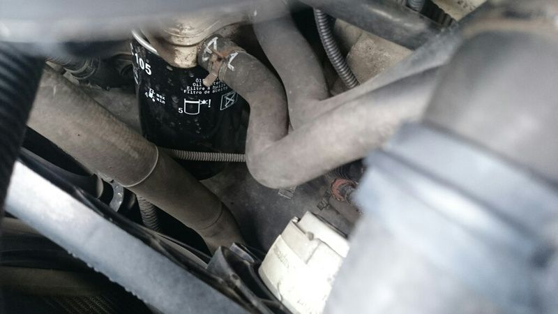

Cu ocazia vizitei la mecanic, am facut si schimbul de ulei. De data asta am zis sa incerc Liqui Moly Leichtlauf High Tech 5W40, cu formula imbunatatita. Are niste caracterisitici foarte bune pentru un ulei HC, sa vedem cum se comporta in timp. Pretul este mai bun decat la Synthoil pe care l-am folosit la ultimele schimburi.
Am schimbat si filtrul de ulei cu... Big Kahuna :D Mahle OC 105. Are capacitate de aproximativ 2-2.5 ori mai mare decat filtrul original.
In US, pentru motoarele longitudinale VAG recomanda filtrul de pe diesel-uri cu ~1.5 ori mai mare. Unii au gasit ca intra un filtru si mai mare, poreclit Big Kahuna, care provine de pe niste motorizari Volvo mai vechi.

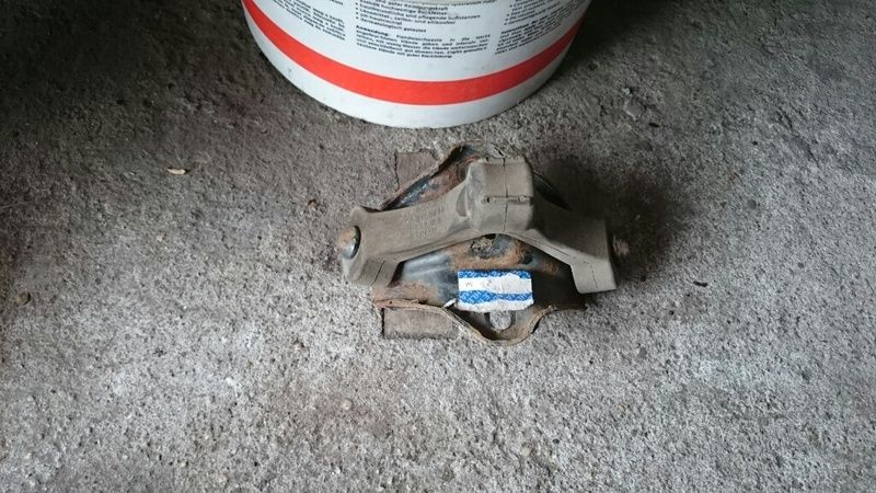

Am schimbat si ultimul suport de toba, restul fiind schimbate anul trecut, de asta am uitat. Cel de pe masina era, ca si restul de altfel, destul de moale. Avand toba finala putin mai mare, cand se incalzea incepea sa-mi atinga din cand in cand. Sper sa se rezolve acum.

Nu prea inteleg cum naiba putea sa mai franeze acceptabil spatele... La fel aratau si discurile mele spate (am poza in topic) si totusi la ITP am vazut cu ochii mei ca erau la limita franele. Slabe, cu dezechilibru, dar in parametri "legali"
Insa dupa ce le-am schimbat - si s-au asezat cum trebuie - efectiv franeaza altfel masina.

S-a schimbat cantitatea de ulei ce intra in motor?
Poti sa-mi spui la ce ajuta un filtru mai mare?
@mad_kat: spre deosebire de tine (m-am uitat la pozele de pe topicul tau), la mine partea exterioara a discurilor era ok, placutele calcau pe intraga suprafata. Doar pe interior suprafata de contact era micsorata.
Glisierele erau ok la mine, au fost verificate.
@taz21: da, acum au intrat 5L, fata de 4.5L inainte. Filtrul mai mare ajuta la lungirea intervalelor de service si posibil la o usoara scadere a temperaturii uleiului. Nu am de gand sa lungesc intervalul de schimb, dar ma gandesc ca o cantitate mai mare de ulei, intarzie imbatranirea.
