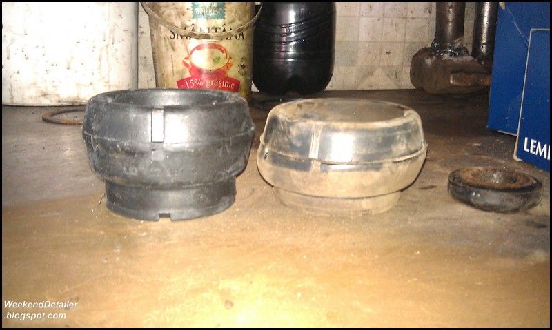

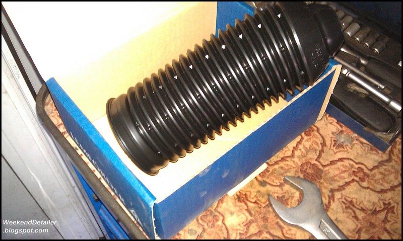

Ieri am fost pe la mine pentru schimbarea catorva elemente de la directie/suspensie:
- bieleta (pe stanga) Lemfoerder
- flanse amortizoare fata Lemfoerder

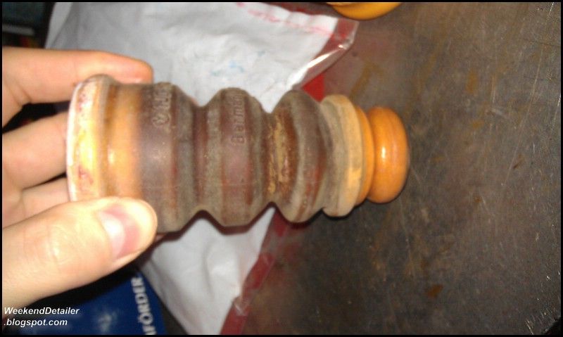

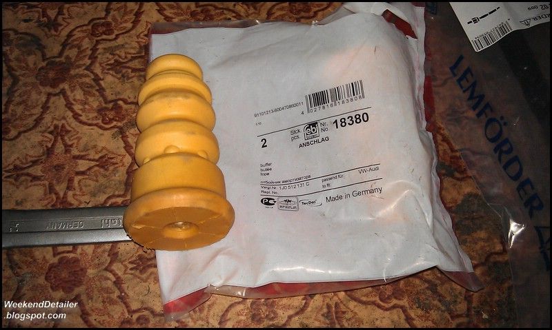

- pufere amortizoare spate Febi (aparent Lemfoerder nu face pentru suspensie sport)
- burdufuri anti-praf amortizoare fata Lemfoerder

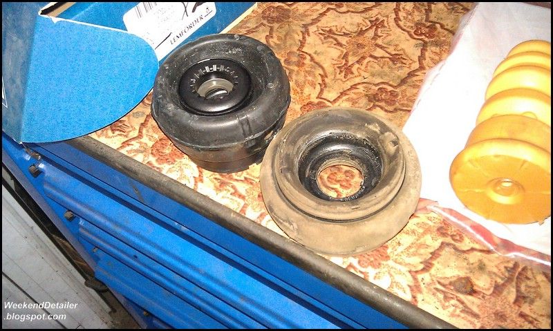

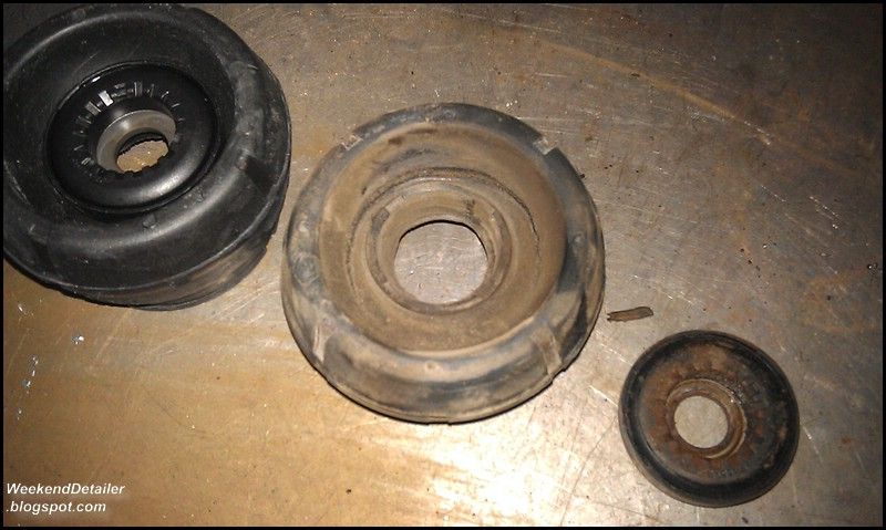

Flansele aveau ~70k km si vreo 5-6 ani, dar aratau dezolant :( Chiar si mecanicul s-a mirat cat de rau aratau. Eu tind sa cred ca au fost slabe ele pentru ca au inceput sa se taseze dupa nici 10k km (erau Sachs).
Bieleta pe care am schimbat-o era cea originala, deci nu cred ca am luat chiar toate gropile din tara din moment ce ea a rezistat 220k km :)
Comparatie cu flansa veche de pe partea stanga a masinii
... si cu cea de pe dreapta, mult mai rau tasata, cred ca era diferenta de 1cm intre ele
Pufer de pe spate partial rupt
Si cel nou :)
Burduf anti-praf
Si eu am schimbat flansele de la amortizoare in Decembrie.Am pus Sachs si cred ca le voi schimba cat de curand pentru ca am observat ca s-au cam tasat.Totusi , deocamdata nu fac zgomot ! :)
