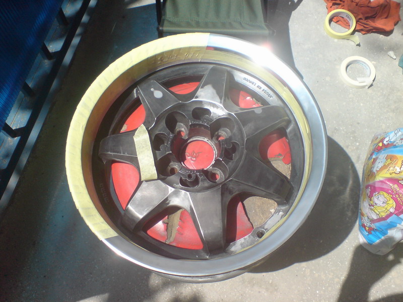

Eu am ales varianta cu sablare si vopsire in culoarea caroseriei....Mai am un rand de ATS-uri Cup 15 si alea o sa le curat pana la metal cu decanol si revopsite negru/lac cum sunt ele originale, sper sa-mi iasa.post-14538-1188983292_thumb.jpg

ms ms frn, :) eu le-am vopsit cu vopsea normala numai ca inainte am dat vreo 5 straturi de lac si inca nu a sarit decat in locurile unde am mai atins eu bordurile... :) Am avut un set de ATS-uri cele de pe spate aveau buza aia lata, aratau bestial dar le-am vandut ca una era sudata si nu imi placea ca nu aveam siguranta...si in plus nu am gasit cauciucuri, cele care erau pe ele nu imi incapeau pe masina (225/50/15 Dunlop pare-mi-se), mi-ar fi trebuit un 215/40/15. Acum cred ca o sa imi caut un set pe 14 cu J7-8, sunt curios cum arata alea.

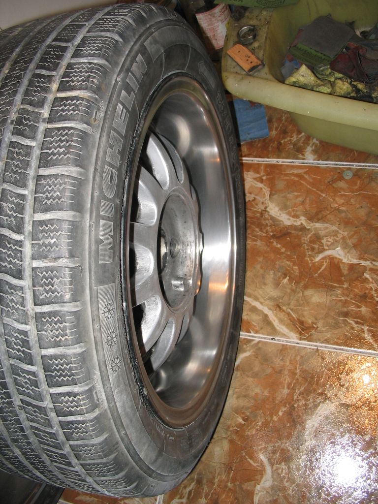

mda, si s-a cam incheiat cu spalatu cu spuma activa...

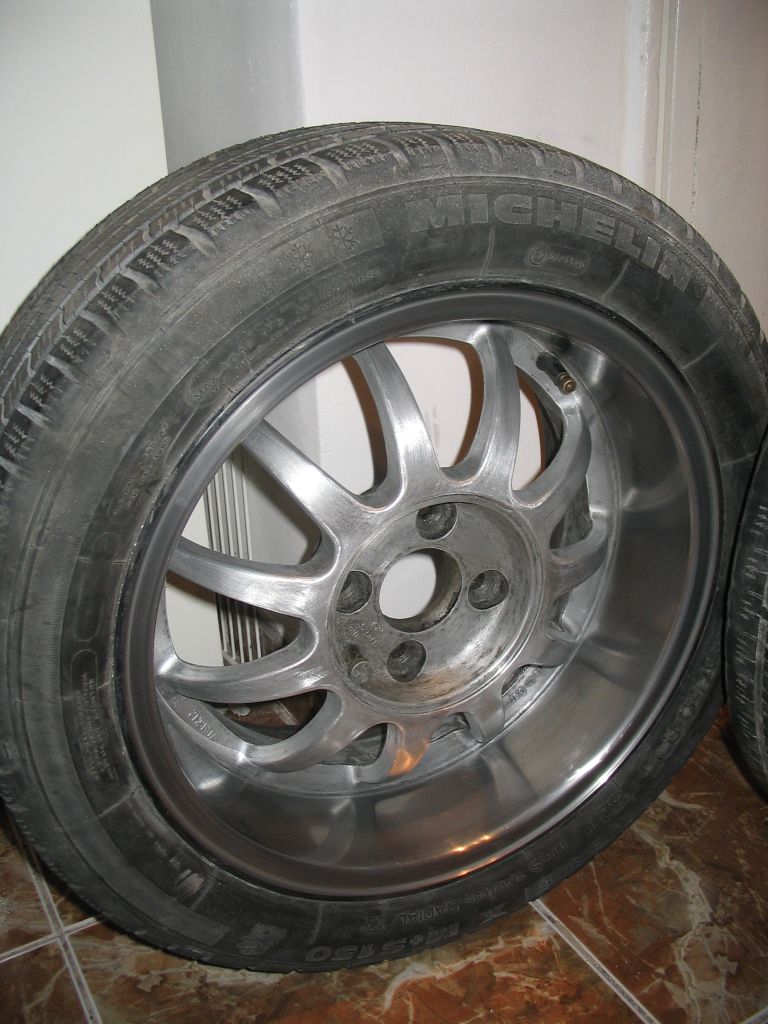

Aproape ca am terminat jantele. :rolleyes: Mai am de facut mici retusari, polishat in unele locuri :icon_thumright:, dar...
Se polisheaza f. greu :huh: :huh: :huh:

eu am avut de polisat doar buza exterioara :D aia era cea mai deteriorata :(
