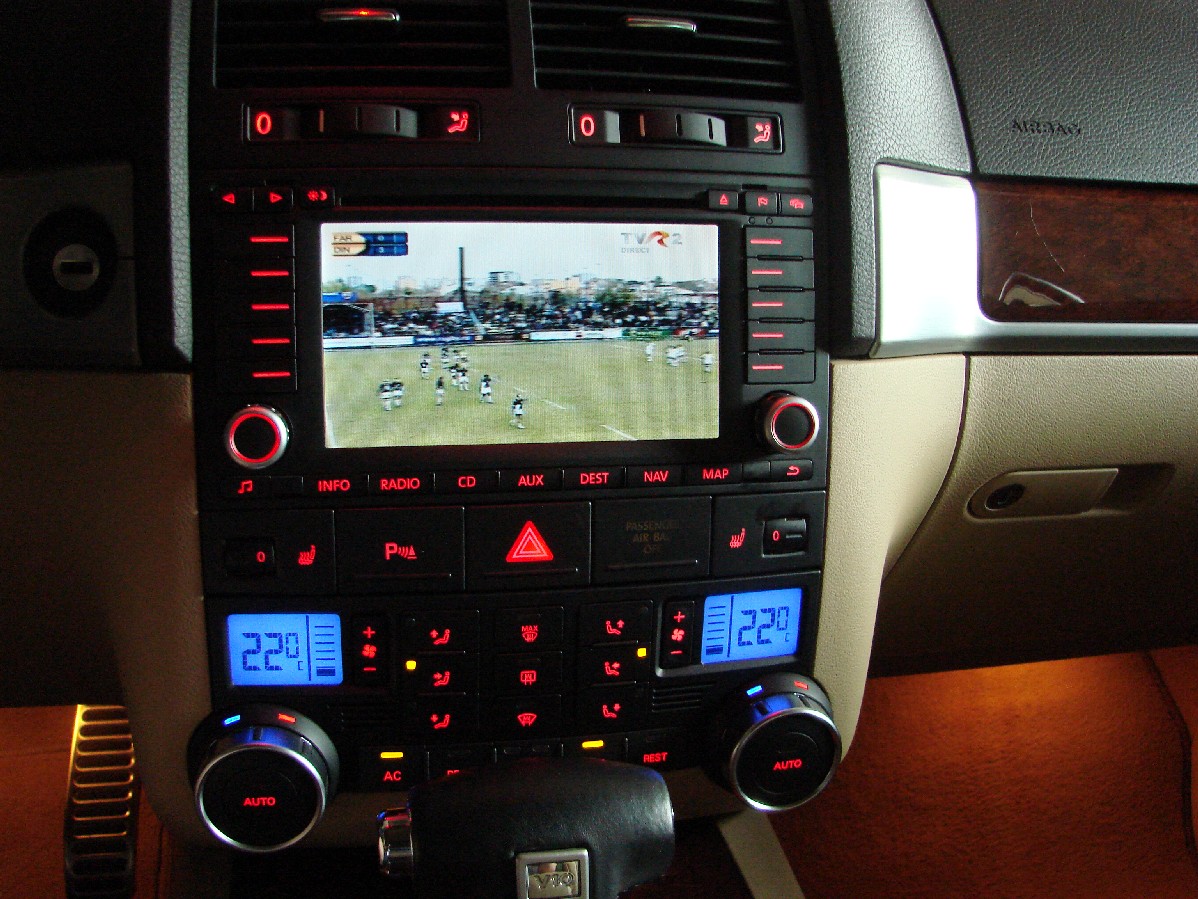

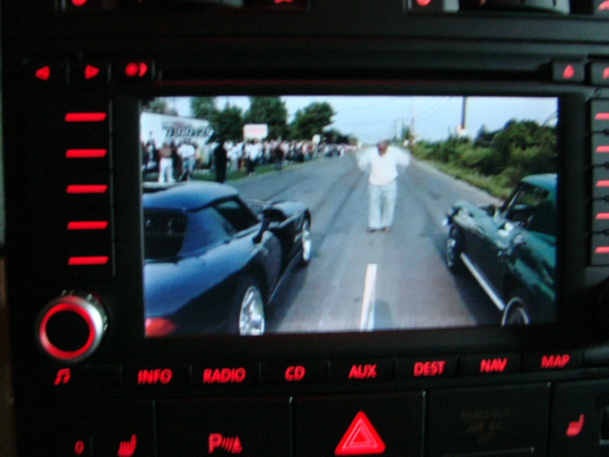

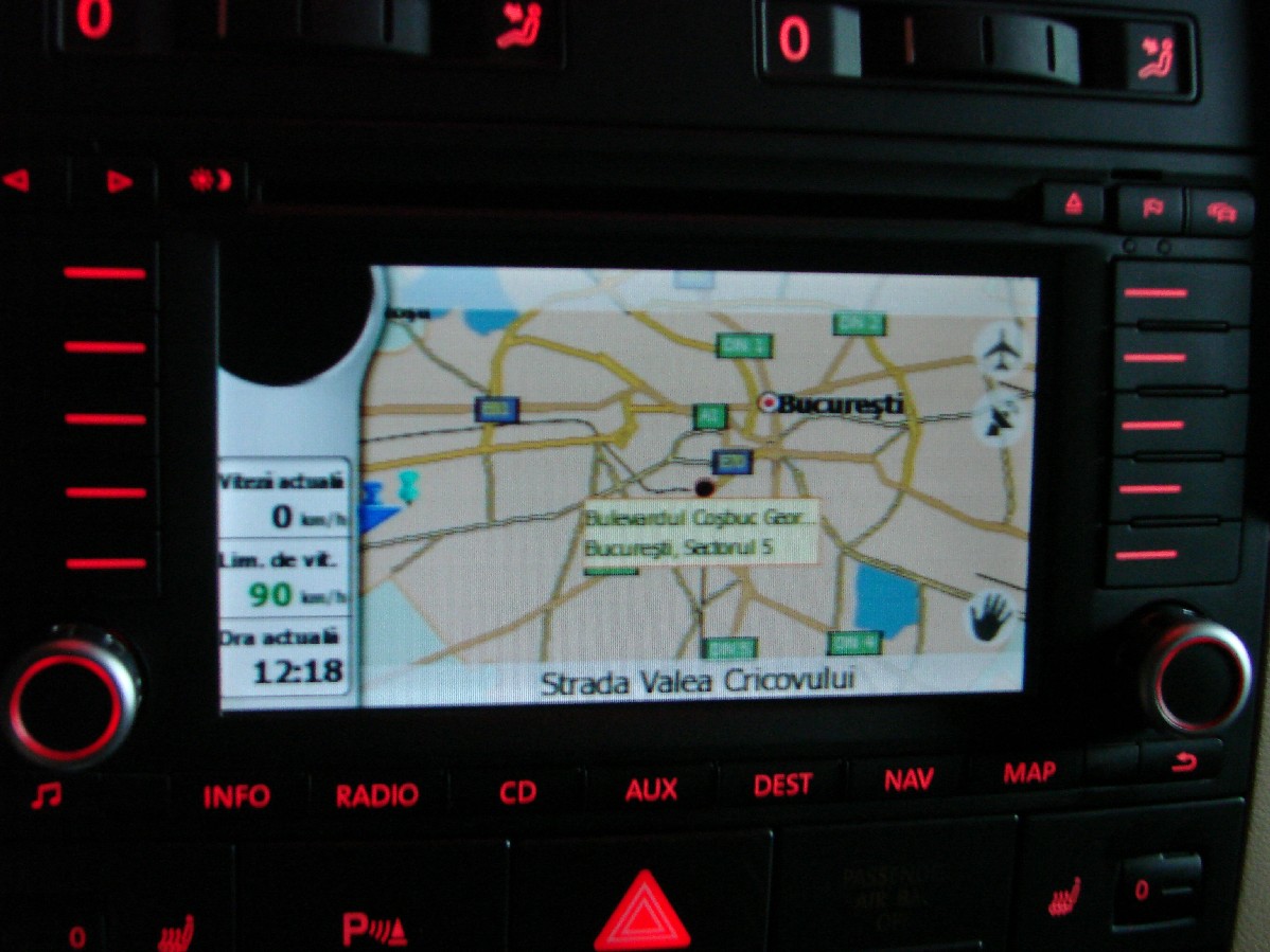

Da, RNS500 am.Spuneam mai sus(nu foarte clar) ca mi-am montat navigatia separat pentru cine e interesat, dar la momentul respectiv aveau in oferta si RNS510.
Nu-mi dau seama daca am ales solutia optima, dar atunci nu vroiam sa schimb aparatul original al masinii si am mers pe navigatie/DVD/TV tuner separat.Ce a iesit se vede in poze.
@NON-STOP da ai inteles bine, dar nu stiu daca e igo sau altceva nu ma pricep.
Functioneaza numai prin telecomanda, mie mi se pare destul de practica(probabil ca nu am vz. cum e cu touch screen), nu stiu daca se poate actualiza si nici pret nu am idee, cel mai bine iei legatura cu ei, ai nr. mai sus.

Lui VVV i-au montat un dispozitiv auxiliar care se numeste gps box si care se poate gasi de la 1000 roni pana la 3000 de roni.
Are Windows Ce 4.x , procesor Samsung 400Mhz, receptor GPS incorporat Sirf III, accepta si IGO.

O sa caut factura si iti spun exact pe fiecare componenta in parte.
GVN 53 GARMIN BLACK BOX 19mil+tva
TV tuner-ul+antena Alpine 16mil+tva
DVD+interfata multimedia 15mil+tva
Interfata video 10mil+tva
Manopera 8mil+tva
adica 2100 EURO cu totul ... pai scuza-ma .. exact de banii astia imi iau RNS 510 :|
