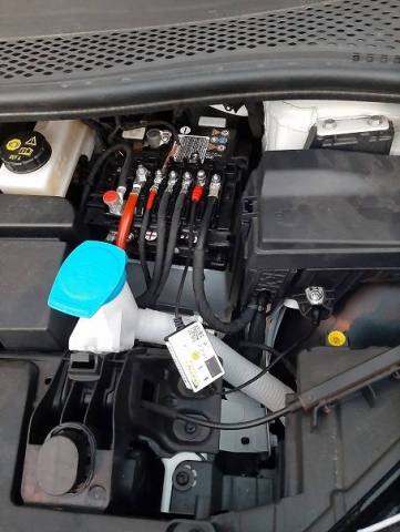

Mi-a venit volmetrul Bluetooth si l-am si instalat.
Prima data l-am testat cu o sursa de laborator. Tensiunea indicata este cu 50 mV (0.05 V) mai mica decat cea masurata cu multimetrul meu de referinta (Fluke 87-V).
Am masurat si curentul consumat. In regim stand-by, consumul fluctueaza intre 1.5 si 2.5 mA, media ponderata este 1.8 mA.
In regim activ de comunicare cu telefonul, consuma destul de constant 2.5 mA.
Deci consumul voltmetrului este infim.
Pentru legatura la + am gasit un surub liber in distribuitorul de deasupra de baterie.
Pentru legatura la - am folosit surubul de fixare al cutiei de sigurante de sub capota.
L-am mai fixat cu o faseta, ca sa nu vibreze, sa nu troncane, dar faseta n-am mai pozat-o...
Descuiat masina => incepe consum din bateria de 12V.
Asezat pe scaun => incepe sa incarce, concomitent cu pornirea "navigatiei".
Continua sa incarce si dupa ce am calcat frana ca sa trezesc "motorul".
Dupa ce m-am ridicat de pe scaun, incarcarea s-a oprit si a inceput sa consume din bateria de 12V.
Dupa ce am incuiat, a continuat sa consume din bateria de 12V pentru aproximativ 5 minute, apoi s-a stins totul.
Incarcare AC => se activeaza convertorul DC-DC, dar la un nivel de tensiune (13.20V) la care bateria nu se incarca, doar se sustin consumatorii de 12V. Acuma nu stiu daca asta este regula generala sau este din cauza ca a considerat ca bateria mea de 12V era deja full.
Dupa ce se termina incarcarea AC, chiar daca masina ramane conectata la priza, convertorul DC-DC se opreste.
===== Concluzia mea:  ======
Logica de activare a incarcarii (a convertorului DC-DC) pare corecta.
La cei la care se descarca bateria, acolo este un bug pe undeva care nu tine cont de logica asta.
Modificat de kolfleading
