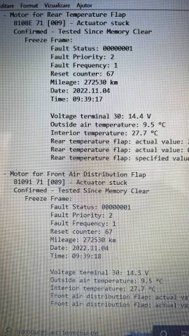

Salutare, am aceeasi problema ca tine, nu imi baga caldura in partea din spate ( tunel median si picoare spate), sunt doua motorase stricate conform VCDS-ului, nu am o schema ca sa pot vedea exact locatia, sunt din Brasov ca si tine
Avem vreun coleg binevoitor care sa ne explice cum dam jos motorasul V137 - cel din cauza caruia nu avem caldura/rece in spate la pasageri, eu am demontat astazi plasticele de la picoare sofer, l-am identificat, dar spatiul este foarte mic, nu incape mana sa ajung la el. L-am miscat cu o surubelnita lunga si a functionat partial, dar s-a blocat imediat din nou. Al meu are codul 5q0907511a si este facut de Denso. L-am si comandat, dar nu imi pot da seama cum pot ajunge la el sa il inlocuiesc. As demonta panoul de clima, dar tot nu cred ca am acces la acest motoras. Ne poate ajuta vreun coleg?
