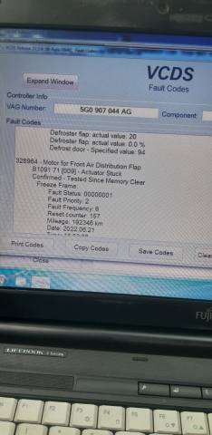

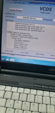

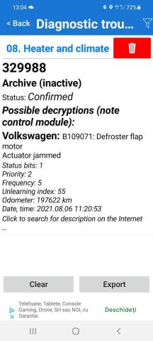

Salut. Am și eu o problema pe clima la al meu B8 motor 2.0D CRLB din 2017 în carte.
Pana ajung la cineva cu diagnoza dedicata mi.am instalat o aplicație de citit erorile și le am mai jos puse...
- o eroare B109071 defroster flap motor , actuator damage
- a doua B108E71 rear temperature flap positioning motor actuator jammed
- a treia B108E54 rear temperature flap position motor , no Basic setings.
Am încercat calibrare  aceea manuala din butoane..niciun efect.

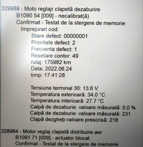

Va salut! Am și eu niste erori la clima.  Dacă puteți să mă ajutați cu descifrarea erorilor. Mulțumesc!

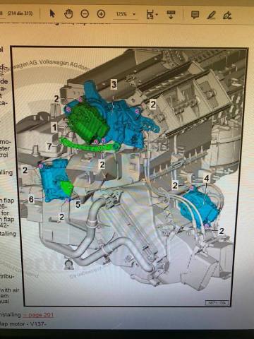

@F l o r i n Te salut. Am si eu un passat b8 2015, si am urmatoarele probleme cu el(am atasat pozele), pana acum am schimbat motorasul care e chiar deasupra pedalelor(era blocat).. si as dori sa stiu care ar mai trebui schimbat acum.. multumesc anticipat!
pare ca nu ai schimbat motorasul care trebuie, l-ai schimbat pe cel de cald-rece, cred. Cel defect este cel care este mai sus....
Da, am schimbat cel cald-rece.. era blocat si acela ca l-am testat cand era demontat.. am mai schimbat ieri si cel din dreapta care e pt defrost ca ramanea blocat cateodata.. atunci azi o sa dau ceasurile jos sa schimb si acel motoras..multumesc pt raspuns !!
