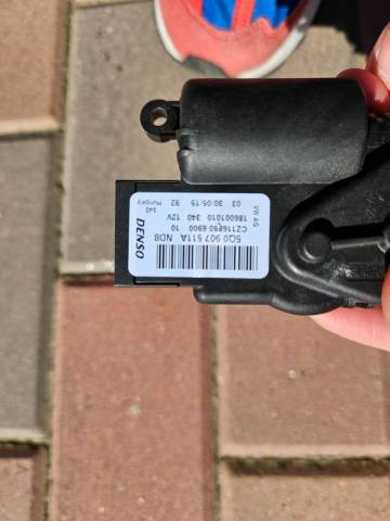

Caut sa cumpar un actuator pentru clapeta de recirculare aer.
Codul actuatorului este 5Q0 907 511A sau CZ116880-6900.
La mana a doua l-am gasit destul de repede dar vreau sa il iau nou.

Trebuie sa demontezi, ca sa vezi producător. La B8 nu poti filtra corect dupa seria sasiu
@F l o r i n am mai schimbat unul anul trecut pe.partea soferului lanaga voloana de directie,era denso.

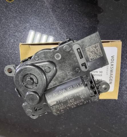

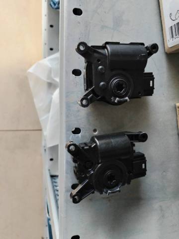

Poza cu cel original de pe masina....?

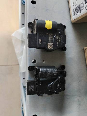

Poftim cod piesa noua
@F l o r i n sa inteleg ca toate motorasele au aceeasi forma si prindere? ce mi ai pus in poza e identic cu cel care l am schimbat anul trecut pe partea soferului
DA, toate sunt la fel.
Da, ti-am pus exact ce ai nevoie acolo, codul nou pe original.
Difera doar levierele la ele, il montezi pe cel existent pe motorasul defect

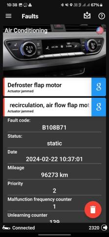

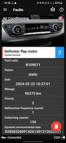

Salut ! In partea la pasager nu baga rece ci doar caldut ! Am pus tester si am aceste erori !
328199 - potentiometru pentru motor clapeta temperatura dreapta
B 1095 15 intrerupere scurt la +
Intermitent confirmat
328452 motor reglaj clapeta temperatura spate
B108E 71 actuator blocat
328964 motor reglaj distributie aer
B1091 71 actuator blocat
Intermitent- confirmat
Ma poate ajuta cineva cu niste coduri pentru aceste motorase in cazul in care trebuie inlocuite si cu pozitia lor ?
