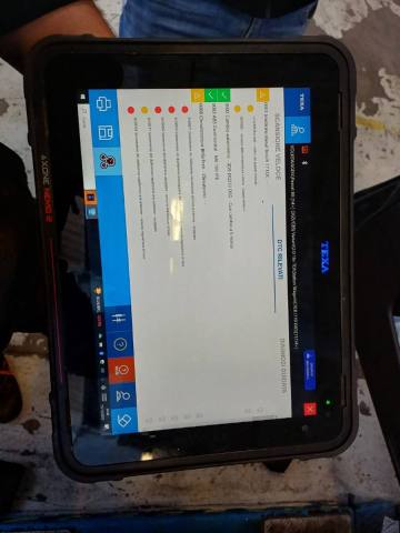

Sal am nevoie de ajutorul vostru pun o poza cu erorile care mi le da ziceți mi unde sunt amplasate  motorașele vinovate nu am aer cald picioare fata spate  dezaburire parbriz partea centrală spate mulțumesc
Pentru grupul VAg se foloseste VCDS.
Pune o poza mai clara si intoarce imaginea,  daca vrei sa te ajutam. Ma chinui cu poza ta de cateva minute si nu pot sa citesc ce ai acolo...
Oricum, din descrierea ta,  pare ca necesita inlocuirea servomotorului de distributie aer frontal (situat in spatele ceasurilor) si eventual dezaburire,  daca nu-si revine, situat in spatele torpedoului, pe partea stanga, cum desfaci

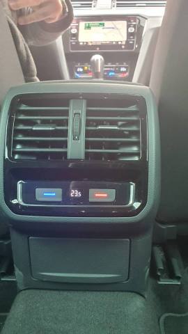

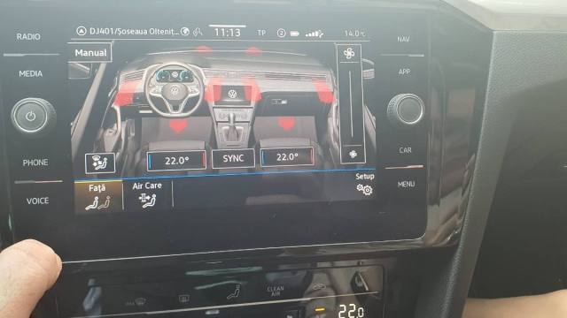

Salutare!
După ce am citit și studiat detaliile de pe acest topic, bănuiesc ce ar putea avea mașinuța mea. Totuși aș vrea să vă cer părerea.
VW Passat Variant B8 din 2019 cu facelift, 2.0 tdi (150 cp), DSG 7.
Problema:
În spate climatizarea bagă doar aer de afară și acum fiind frig, bagă rece. (Bănuiesc că e motorașul v137).
Deși de la butoanele din spate pot să ajustez temperatura afișată pe afișajul mic din spate, tot aer rece bagă. Ce mă intrigă este faptul că pe ecranul mașinii, în meniul de climatizare nu apare zona din spate. E ca și când nu ar exista, după cum se vede în poze.
O fi vreo eroare de software sau așa se comportă când motorașul v137 nu mai e funcțional?

Servomotor defect, ieri am schimbat un v137, exact asa se comporta, cand se defecteaza
