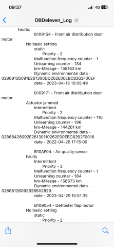

Am si eu acceasi problema,imi baga aer doar pe grilele laterale si din cate am citit trebuie inlocuit motorasul de la clapeta de directionare aer si trebuie dat bordul jos.Imi puteti recomanda un service ok in Bucuresti unde pot remedia problema si cat ar costa.Atasez si o poza cu eroarea.IMG_7962.thumb.png.b86a73f7bbc27b6da9abc3426a043740.pngMultumesc

Se poate schimba si fara sa demontezi bordul

Nu trebuie dat bordul jos.

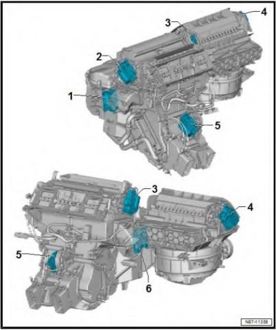

@F l o r i n
Da, este posibil să fie și ceea ce zici tu pentru că înaintea schimbării caloriferului i-am schimbat servomotorul din dreapta (cel de la poziția 6) care se vede când dai torpedoul jos .
Dar dacă să zicem că e sărit sau nu a fost ALINIAT CORECT la montaj cum să procedez ca să-l aliniez ca în poza atașată ?
Că din ce știu servomotorul nu poate fi învârtit manual !
Mulțumesc .
Modificat de SHARANMAN2018
Verifici ca rotita din el sa fie aliniata ca in poza
