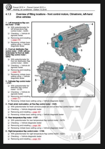

On 4/14/2023 at 8:48 AM, F l o r i n said:
Marius....daca derulezi o pagina inapoi, o sa găsești exact care este, ca s-a discutat despre acesta. Pozitia 3 din poza. Demontezi topedoul si il vezi sus, pe housing climatronic

Salut . Am gasit erorile astea la climatronic si ca simptome nu pot regla ca aerul sa vina la picioare si in spate imi vine doar aer rece indiferent ce temperatura as da pe spate . Ce motorase trebuie schimbate ca si numar cand ma uit la diagrame motoraselor la b8.
Motorase.pdf
