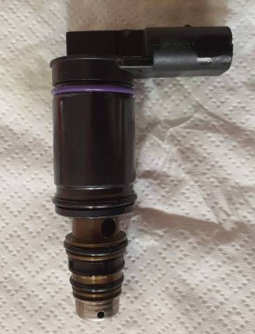

Așa cum a menționat Dolfin, a fost electroventilul de la compresor.
Problema e că în Craiova am găsit doar două centre care schimbă acest electroventill (am fost la vreo 5 centre), însă după ce s-a demontat, nu am găsit acest model pe stoc la magazinele cu care lucrează centrul.
Am ales să cumpăr compresor Denso nou (1.080 de lei + 150 de lei manopera) și să caut pe viitor electroventil și să fac compresorul care a fost pe mașină, ca rezervă (avem două B8 în familie).

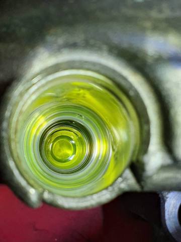

Înainte a fost tot Denso (6SES14C). Din locul de unde am scos electroventilul uleiul este curat.
L-am găsit în Polonia la 50 de euro și pe AlịExpress.
