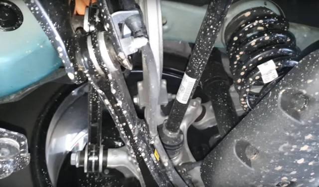

în urmă cu 3 ore, mandelu a scris:
de unde ai gasit-o pe asta cu suspensia? ca tot ce am citit eu despre suspensia la id.3 e ca este un pic aspra si nici nu ma mir compromisuri au trebuit facute pentru pretul ala. de la mai slaba la "mult superioara" cum ai ajuns?
Ce iti spune imaginea asta? Dar sa nu incurcam taria unui arc+amortizor cu compromisuri/superioara si modul de functionare.

Să clarificam, totuși. Nu s-a plâns nimeni ca suspensia este dura sau aspra, ci ca ținuta de drum este dura/aspra.
Și asta are mai multa legătură cu jantele de 20" pe care le avea mașina de test (practic niște jante 18" pe un Golf, alta mașina despre care lumea zice ca e dura) decât cu setup-ul suspensiei.

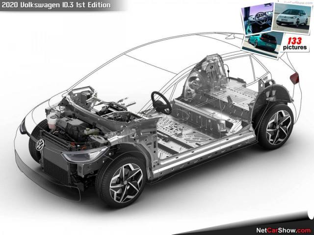

Tinuta de drum este data de toata legatura cu solul.
Incepe de la materialul anvelopei si se termina la strutbar-ul fata care este acum piesa turnata. Iar la G8 peretele de foc are rol si de 'strutbar'. Evident, nu cu aceleasi rezultat.

e irelevant ce imi spune o poza, o poza nu e ceva ce simti fizic. relevant e ce spun aia care au testat. de asta te si intrebam unde ai vazut tu ca e cum zici tu, am crezut ca ai testat/citit undeva sau ai vazut asa, nu ca ai dedus tu dupa poza. dar hai sa o lasam asa ca suntem offtopic. asteptam sa conduca colegii care au comandat si discutam dupa.

Am crezut ca daca, cum, este irelevant, testat, fizic, ai vazut, nu ai vazut, bla bla ...
Sasiul este de tip scara, un sasiu foarte rigid care este imprumutat de la masinile off-road. Nu, nu este separat si caroseria este construita astfel incat sa se apropie cat mai mult de tipul ala de sasiu.
Suporta o greutate mare si ii ofera masinii o rezistenta la torsiune foarte buna.
Continam cu informatiile sau ne oprim aici pentru ca bla, bla?

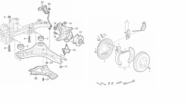

Daca sa vorbit despre compromisuri la ID3....puntea fata si sistemul de franare spate.

Foarte bine, bucse de bascula pe o singura axa > directie mai precisa in viraj cu denivelari. Carenajul aerodinamic pe bascula nu conteaza aici.
Pune si tot cadrul motor cu prinderile de caroserie. Sa se vada bine bucsele de cauciuc si prinderile supplimentare (care lipsesc la G7 sau G8, dar sunt prezente la Passat). Ajungem si la spate, dupa ce terminam fata.

se pare ca s-au ales pentru franarea pe puntea spate acei tambure, pt ca discurile sunt f slab utilizate iar multi proprietari de Tesla se plang ca ruginesc.
Sunt multe discutii pe forumurile de tesla despre asta

Normal ca-s slab utilizate, se merge cat mai mult pe recuperare de energie la o masina electrica.
