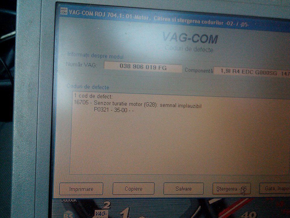

verifica si asta... altfel, poate sa fie o problema mecanica la motor.

Salut , am si eu un golf 4  1.9 TDI  131 cp  ASZ   , imi porneste foarte greu  trebuie sai dau la automat de vreo 4-5 ori pana porneste  ,am fost la diferiti mecanici  la diferite testere , am masurat injectoarele si degeaba ,nu am nici o eroare  nimic  merge perfect masina doar ca porneste groaznic
Daca iti faci un pic de timp si citesti acest forum ai sa vezi cat de multe lucruri pot influenta pornirea masinii. Bujii, pompa rezervor, pompa tandem, injectoare, compresie,  aer instalatia de alimentare etc...Daca spui ca bujiile (pe baterie), injectoarele, senzorul temperatura lichid racire ti-au fost verificate (astea pe tester), ai putea incerca sa parchezi masina cu spatele putin mai ridicat ( ex. bordura) sa vezi daca porneste mai usor, asta fara sa apelezi la alti mecanici. Poate poti da mai multe detalii despre cum se comporta masina si sigur vor fii colegi cu mult mai priceputi care te vor putea ajuta cu sfaturi.

am citit tot forumul am facut inainte cam tot ce ati scris voi inafara de mufa de calculator  o sa incerc si aia da nu stiu ce sa zic , inca o chestie daca o imping porneste super ok
Salut. Am un golf 4 1.9 tdi axr. Am si eu aceeasi problema cu senzorul G28. Din cate am citit ar fi de la mufa dar la cei care au avut problema nu le pornea deloc masina. La mine porneste masina dar daca o accelerez peste 1300 rpm se ingatuie foarte tare scade turatia la 500 rpm urca iar si se aude foarte urat motorul. Eu gandesc ca daca ar fi fost de la un fir intrerupt nu ar fi pornit deloc. Am schimbat senzorul cu unul aftermarket si e aceeasi problema.

 Am vazut un post de al tau pe acest forum legat de problema de la golf 4 AXR. Eu am un golf 4 model AXR si are exact problema descrisa de tine. Am sa verific continuitatea cablelor de la senzorul de turatie la ECU inclusiv mufa de la ECU si senzorul de turatie. Sper sa fie de aici problema cu pornirea ( invarte motoru dar nu porneste).
