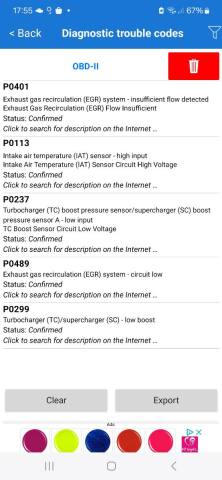

Am pus-o pe tester și îmi apare o eroare :
17964- charge pressure control
P1556 - 35-00 negative deviation
Pierde presiune de la turbo și mia dat eroarea asta, este posibil sa fie  vreun furtun crăpat și pe pe unde pierde presiune să-mi arunce și uleiul sau sa fie turbina de vina ?

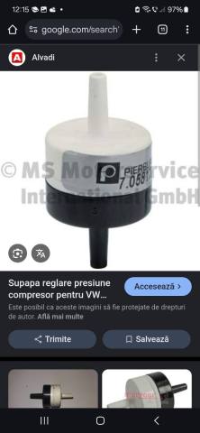

In primu rand salutare la toata lumea. De ceva timp am o problema la masina si anume la Golf 4 1.9 TDI 101 CP - AXR  din 2002. Cand motorul este rece foarte rar imi da limp mode insa cand e cald mai ales pana cand a venit frigu imi dadea foarte des chiar daca opream si porneam iar, nu faceam 100 m si imi dadea limp mode iar. EGR am curatat, filtru de aer e in buna regula iar debitmetrul daca il deconectez se simte. Nu am curatat galeria, turbina si eventual intercoolerul. De obicei cand trec de 3000+ rpm da limp mode.
Inca ceva am o electrovalva N239 cu un capacel alb pe care scrie MADE IN USA iar dupa un timp ce motorul sta la relanti pe acolo incepe sa se auda un hisait si tot dupa ce sta la relanti in momentu in care accelerez se aude in hisait ca si cand se desumfla o roata daca accelerez dintr-o data daca accelerez usor nu se aude in schimb daca accelerez dintr-o data se aude hisaitul acela.

Ce zici se poate sa faca figuri actuatorul si de la el sa vina si acel suierat ??
Voce 002_sd.m4a
"Positive deviation" inseamna ca presiunea masurata este mai mare decat cea pe care urmareste ECU sa o primeasca. Adica vanele turbinei sunt deplasate spre pozitia "boost mare" fata de cat ar fi cazul.
Cauze:
- Excess de vacuum inspre membrana actuatorului. (decupleaza furtunul de vacuum si astupa-l apoi vezi daca mai reapare eroarea)
- Membrana actuatorului ruginita/murdara/gripata intr-o pozitie diferita de cea de repaos
- Depuneri in mecanismul vanelor iar acestea sunt agatate intr-o pozitie de "boost crescut"
- Senzorul de presiune defect (compara presiunea indicata cu motorul orpit fata de presiunea atmosferica)

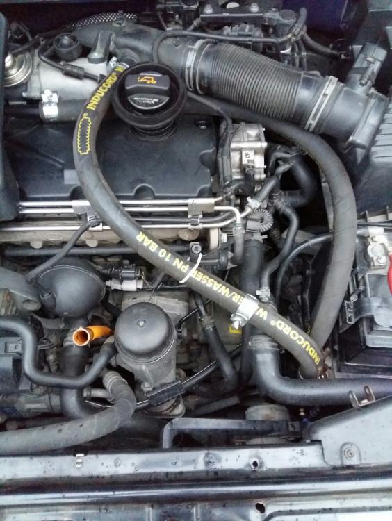

salutare ! a montat cineva la AXR asa zisul sistem de oil catch can la epurator ?
undertacher2001
Da eu,insa nu are nici o legatura ca este axr sau alt cod de motor.
Arata bine acum traseul de admisie?sunt si eu intresat,imi scuipa ceva ulei pe la gaura clapetei.Ce filtru ai folosit?
