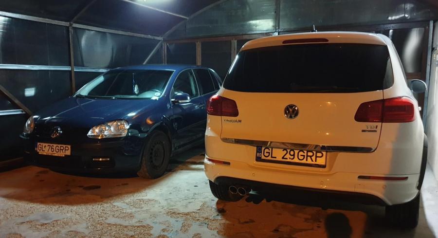

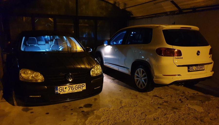

Vechiul meu aparat de spalat cu presiune Karcher k2.300 a cedat azi, după 6-7 ani de folosire. Încă pornește, dar i-a cedat pompa cred, că nu mai trage apa. O să incerc să îl repar, dar deocamdată l-am inlocuit cu un alt Karcher, modelul K3 Full Control, care în teorie e puțin mai puternic. În realitate cred că e la fel, în schimb îmi dă o senzație de plastic ieftin, deși la 560 de lei nu e chiar ieftin... în fine, deja l-am pus la treabă, dar m-a prins noaptea.
Acum că le-am spălat și am intrat în casă, văd că s-a dat o informare meteo începând cu noaptea de Înviere ?. Teoretic sunt ferit, că mașinile sunt sub acoperiș, dar vom vedea ce va fi.
Gata, stingem luminile și îl așteptăm pe iepuraș. ?

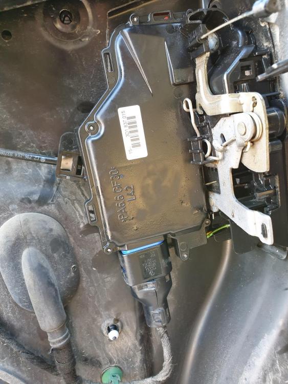

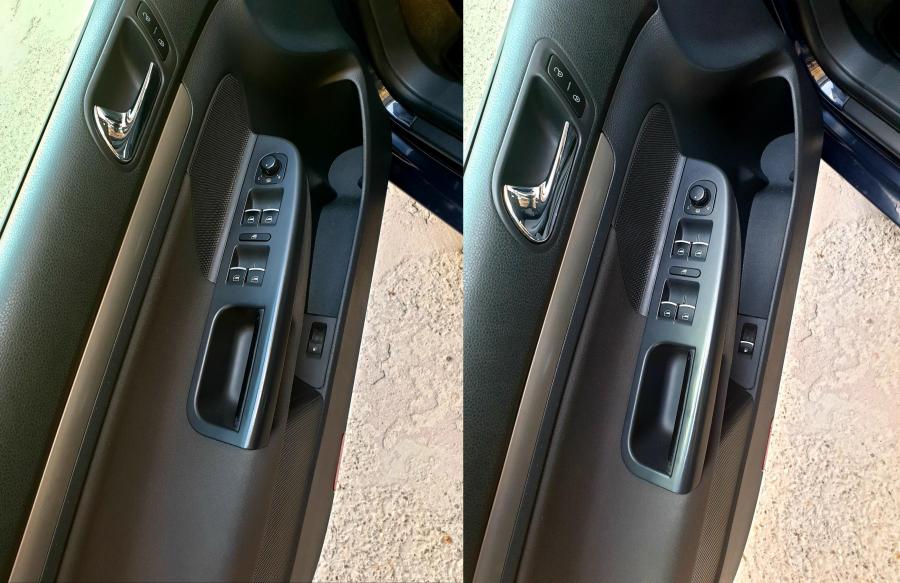

Broasca s-a supărat și la propriu și la figurat:) . Mai precis broasca de la șofer, care nu se mai descuie decât mecanic, semb că switxhul s-a dus. Am incercat azi o curățare, o gresare dar nimic. Probabil o voi inlocui si pe aceasta, ca și pe cea de pe partea pasegerului.20190601_165739-1512x2016.thumb.jpg.f7c6376ce21072fdfe2583aea3ec8797.jpg
Mai bine incerci sa o reconditionezi pe cea OE decat sa pui AM si noua.  Am avut calvar cu o broasca AM in trecut cu golful meu si pana la urma am revenit la OE si SH :)
  • 30 lei un switch + 25 lei trasport = 55 lei
  • broască nouă AM Aliexpress = 100 lei
  • broască SH = 100-150 lei - exclus
  • broasca AM nouă magazin = 200 lei
Nu mă pricep să schimb switchul. Mi-a mai recomandat și @F l o r i n înlocuirea switchului la broasca OEM, când s-a stricat pe partea pasagerului, dar pe langă faptul că nu știu cum se face, nici nu găsesc switchuri la cineva în Galați. Am să desfac totuși broasca OEM pe care am schimbat-o și să văd poate înțeleg cum e cu switchul. N-am nici două mâini stângi, dar uneori parcă nici nu îmi vine să pierd timpul.
PS: În București totul e mai simplu, dar pentru mine inseamnă 2 x 240km de condus, motorină, 6-7 ore la volan doar pentru drum, plus celelalte. Și din păcate ultimele mele deplasări au fost doar in weekend, cănd nu pot rezolv mai nimic...

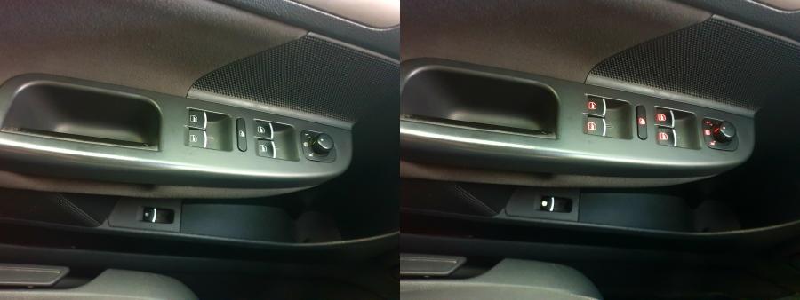

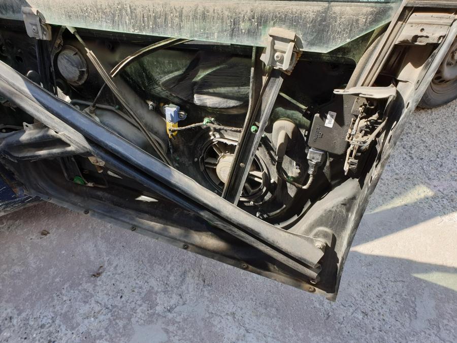

Pentru că tot aveam ușile desfăcute și firele led cumpărate, am zis duminică să le montez. Am inceput cu portiera deja în lucru, am identificat plusul și minusul de la butonul de deschidere a geamului, am făcut probă și apoi am tras cablul de alimentare și sursa, intr-o pozitie în care să nu se atingă de fața de ușă și să facă zgomot. În plus am mascat cu bandă textilă restul firului, pentru a nu apare lumină prin diferitele fante.
Am reușit să termin ambele portiere de pe partea pasagerului după care am fost întrerupt de o invitație la un grătar, pe care nu am refuzat-o! :))
Ieri, pe la șase după amiază m-am apucat de desfăcut și ușile de pe partea soferului. Nu am avut probleme la cea a șoferului, dar la cea din spate, când să o montez la loc, a venit cineva să îmi aducă ceva și am sprijinit fața de ușă de mașină, cu cablurile fixate in mufe.
După ce am închis poarta, am auzit zgomotul căderii feței de ușă și când am ridicat-o am văzut că butonul de deschidere a ușii era sectionat de la îmbinare :scratch:. L-am reclipsat dar nu mai funcționa nici iluminarea butonului, nici deschiderea geamului.
Deja se lăsase întunericul și când am desfăcut banda, unul din fire se rupsese. L-am legat înapoi, am făcut proba cu butonul, geamul se ridica, butonul era iluminat, așa că puteam inchide totul. Era întuneric, deci nu a trebuit să mai aștept. :) Chiar dacă în poze apare o nuanță mai deschisă decât lumina butoanelor, în realitate, diferența este aproape insesizabila
lumina e rosie sau portocalie (cum se vede in poze) ?
e greu de montat, firul cum l-ai prins de/sub ornament?
@Muale: deși firul cu neon are o culoare roșie spre portocaliu, lumina dată este roșie, foarte apropiată de nuanța butoanelor. Din cauza luminii slabe au ieșit așa pozele, o să văd deseară dacă pe filmare iese la fel.

Dacă tot am avut ceva timp liber azi, am spus să încerc să văd cum se schimbă switchul la yala și m-am lămurit, așa că o să comand swichuri să le schimb pe ale mele.

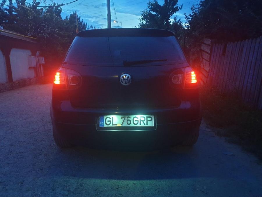

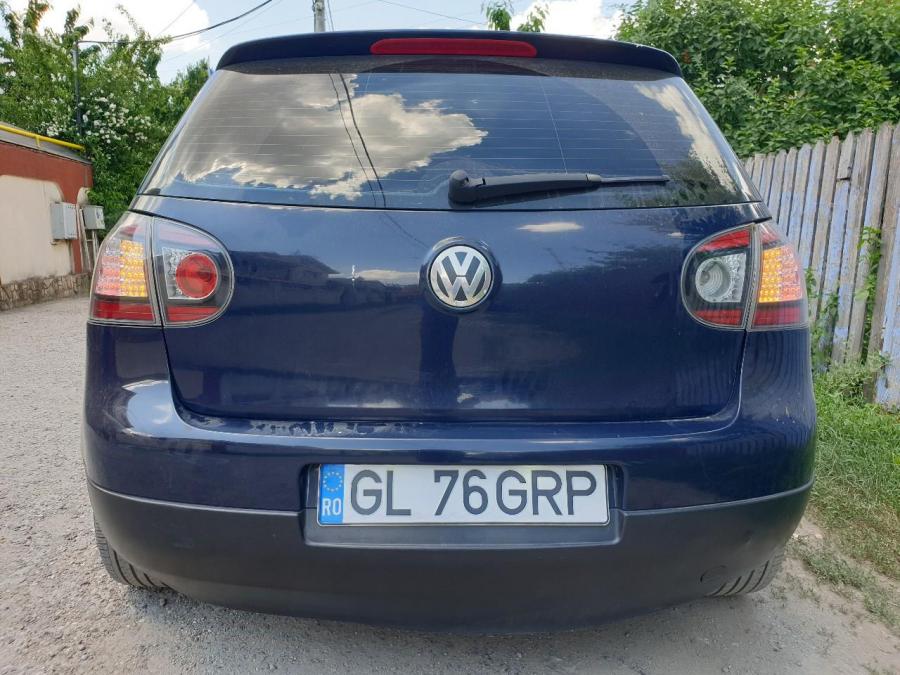

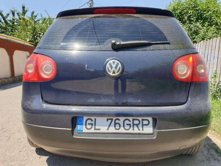

Azi am mai schimbat ceva, am pus leduri in loc de becuri, la stopuri. Operatiunea a durat fix 2 minute si nu am erori in bord. Se vede ok, sunt luminoase, dar parca ma asteptam la mai mult. :)
