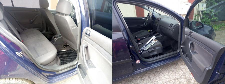

Sa il prezint si pe noul membru al parcului auto :D , un Golf 5 1.4i BCA, 75 de ponei, fabricat in 2005. Masinuta am luat-o cu gandul la sotie, sa se foloseasca de ea 99% din timp prin oras, iar din cauza bugetului alocat, a cam fost singura varianta, in 4 usi. Are 4 geamuri electrice, airbaguri frontale, perdea si in scaunele din fata, climatronic, incalzire in scaune, folie omologata, inchidere centraalizata, scaune reglabile pe inaltime si distributia schimbata in urma cu un an.
Masinuta e intreaga la caroserie, fostul proprietar avand un singur eveniment cu un caine, in urma caruia a schimbat bara fata (cu una cu capace pt spalatoare de faruri, desi nu are si instalatie, dar cine stie :D ) si farul de pe partea soferului. Surprizator pentru varsta ei, nu are foarte multe zgaraieturi sau iar rugina aproape deloc. Peste 2-3 saptamani urmeaza si inscrierea la politie si o data cu aceasta si numere personalizate.
La partea mecanica: motorul trage ok, e silentios si imi aduce aminte, din acest punct de vedere, de Golful 4 AXP, tot de 75 de ponei pe care l-am avut in trecut. Trebuie sa ii schimb bielete si bucse pe partea din spate (mi-a spus si fostul proprietar de acest lucru), dar si pe partea din fata. Ma bate un gand sa ii comand toata bucsele, bieletele si pivotii, atatpe fata cat si pe spate, sa scap de o grija. Mi-a dat fostul proprietar si un set de anvelope de iarna si urmeaza sa iau, fie un set pe 15" de aliaj sau de tabla, inca nu m-am hotarat asupra acestui aspect. Mi se pare in schimb surprinzator de "galagioasa" la capitolul insonorizare, asa ca urmeaza sa ii fac eu acest lucru cu simt de raspundere :) , un fel de test inainte de Tiguan.

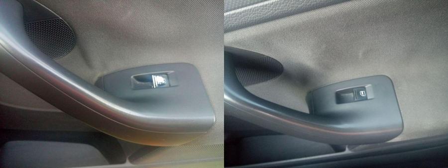

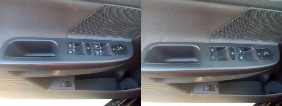

Cam toate butoanele sunt foarte "obosite", fostele proprietare, doamne cu unghiute, lasand "urme" din acest punct de vedere. Am schimbat deja pe fata butoanele, cu cele ramase de la Tiguan, iar cand le voi schimba si pe spate la Tiguan, am sa le transfer Golfuletului.

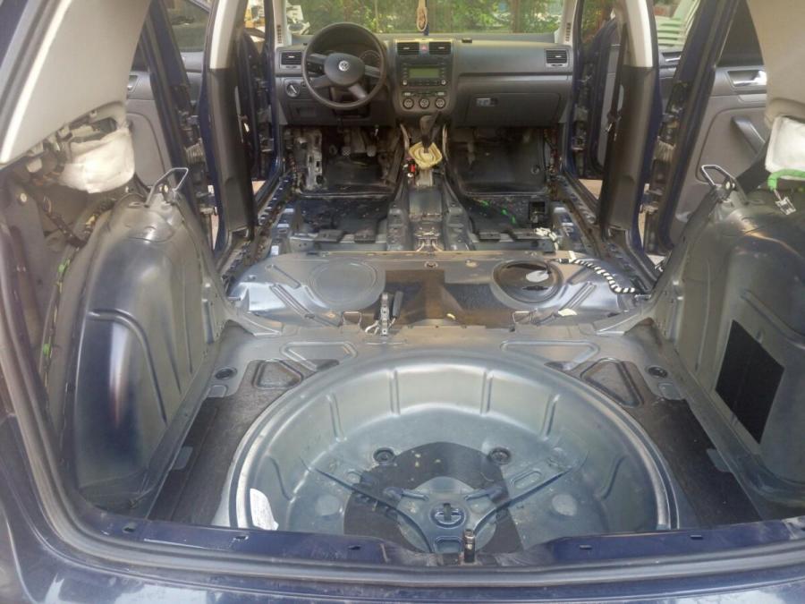

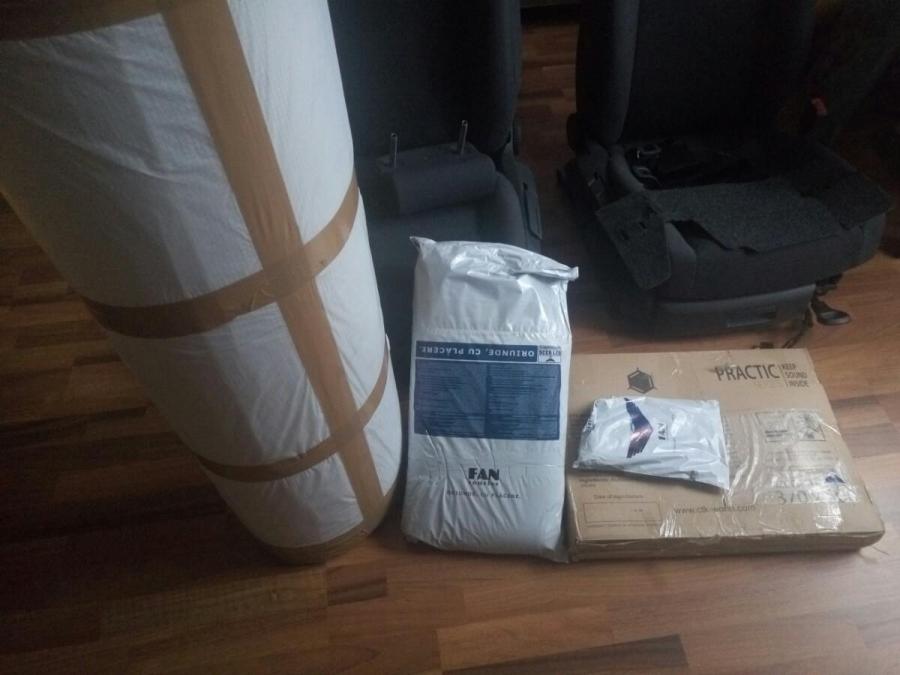

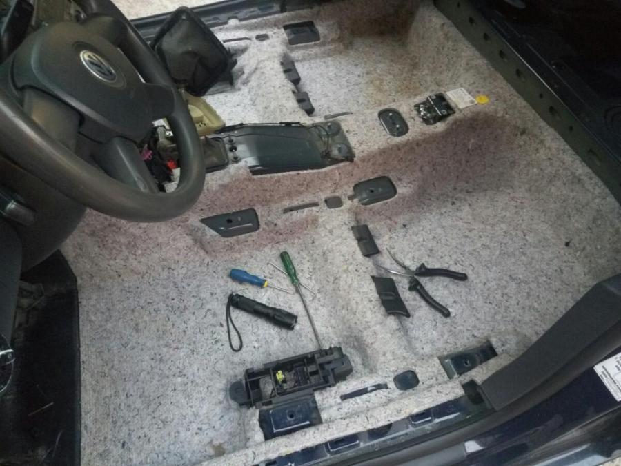

Ma gandeam sa ii schimb cu totul interiorul, dar pana la urma am zis mai bine sa il spal deocamdata. Asa ca astazi am scos tot din masina, mai putin consola centrala si mocheta. Am mai comandat niste Mafra Pulimax, intrucat ce avem eu, mi-a ajuns abia pentru scaunele din fata. Interiorul a fost destul de murdar, tapiteria pe usi, parca incepe sa o ia din loc, lucru tipic pt VW mai in varsta si de asemenea cea de la plafon, are un inceput de desprindere.

  • schimbarea tuturor butoanelor de la geamuri si usi si swicth-ul de la faruri

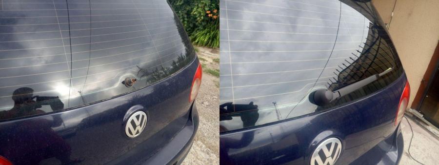

Acum mai am o jucarie, cu ca sa imi cheltui timpul si banii :D . Aseara pentru ca nu s-a oprit ploaia, am mai facut un singur lucru. Am montat stergatorul spate. Prost as zice, intrucat am strans prea tare si a crapat plasticul ... Dupa ce ii conectez bateria am sa vad daca tine  sau mai trebuie sa iau inca unul :) . Am cumparat si stergatoarele fata, dar tot dupa reconectarea bateriei le pot schimba. Astazi se anunta soare si chiar vad ca e soare de la 5 dimineata. Asa ca azi trecem la clatirea scaunelor inca o data. Si bineinteles, continuam studiul despre ce se mai poate face la Golf 5! Saptamana viitoare am dau jos si ventilatorul, care scoate suieratul specific, din ce vad eu.

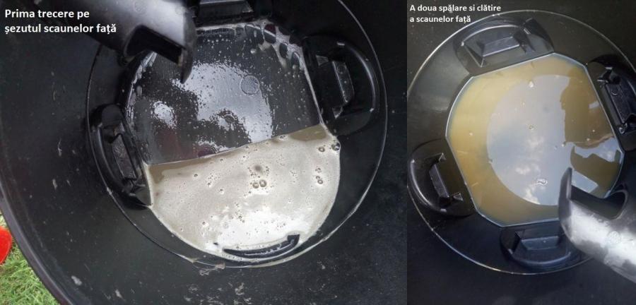

Azi am terminat cu clătitul banchetelor și tetierelor, precum și a mochetei capacului de la roata de rezerva. Aproape nu îmi vine sa cred, câtă mizerie se poate acumula pe bancheta și scaune de-a lungul timpului. Cred că mașina asta nu a văzut prea multe interioare în viața ei..

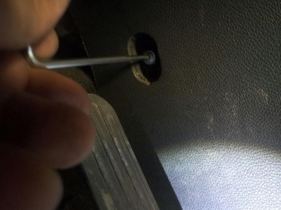

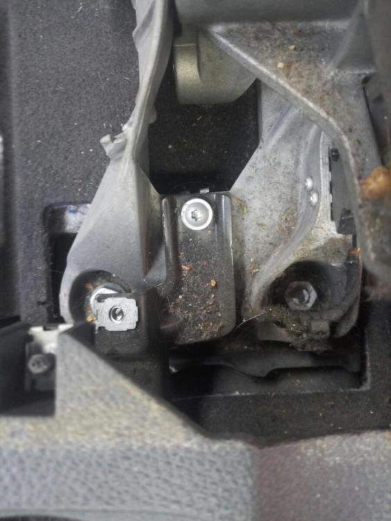

Ieri au venit materialele, asa ca am continuat cu demontarea interiorului: am scos frana de mana, pedala de acceleratie (cu care m-am chinuit vreo 10 minute) si consola centrala. Mocheta a iesit lejer as spune, dar pasla e bagata sub suportii pentru mufele airbag-urilor de la scaune si m-am blocat iar, intrucat nu au iesit usor. Am reusit mai tarziu, cu ajutorul unui prieten, sa il scot de pe partea soferului. Prea tarziu ca se intunecase, asa ca am strans toate sculele si mi-am luat o bere. :D

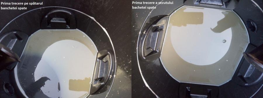

PS: le-am mai tras o clateala banchetelor spate si tetierelor, intrucat dupa uscare mi s-a parut ca mai aveau urme de murdarie. Desi mai avea o tenta galbuie, apa a iesit mult mai limpede. Daca mai am timp, probabil ca le voi mai clati, inca o data, pentru linistea mea sufleteasca.

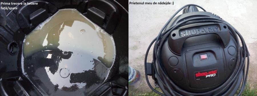

ce model de shopvac e ala?
de ce o tetiera arata de parca nu e intins bine materialul?
apa nu arata asa rau, daca vrei iti trimit eu poza cu apa din aspirator cupa ce fac o masina care nu are pete si arata decent doar dupa o aspirare uscata. la tine e mai deschisa la culoare, la mine iese neagra si pe fund depus mal.
cu pedala de acceleratie si eu m-am chinuit, cand am montat capacele de aluminiu. trebuie grija si sa "simti" clemele de sub ea cu 2 surubelnite, sa nu rupi ceva.

@Muale: ShopVac Pro 25 este utilajul si il folosesc de vreo doi ani, prin casa si masini, doar la spirare uscata.

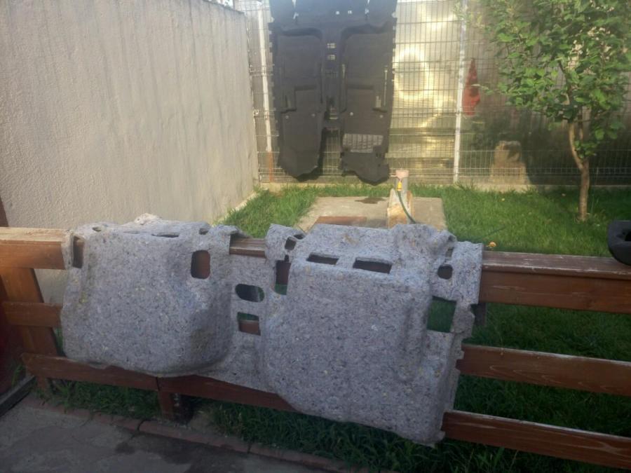

Ieri seara am continuat dezansamblarea componentelor ramase, uneori chinuitor de lent, pentru ca nu exista vreun tuturorial de scos leme sau diverse parti de genul acesta pe de o parte, iar pe alta parte, cel putin pana acum, nu am rupt nici o clema :D .

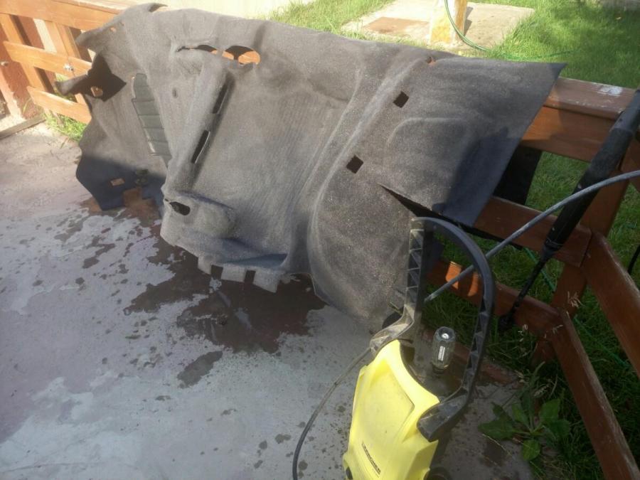

Am spalat mocheta cu Pulimax, insistand cu frecatul pe unde stiu ca se strange mizeria si in locurile unde existau pete. Apoi am clatit-o foarte bine cu Karcher-ul, pana aproape nu s-au mai vazut urme de spuma. Dupa care m-am tot foit sa gasesc ceva cu care sa o "spanzur" de gard, pentru uscare. Pasla in schimb nu o voi spala, doar o voi aspira foarte bine si in cateva locuri unde este patata, voi folosi Pulimax.

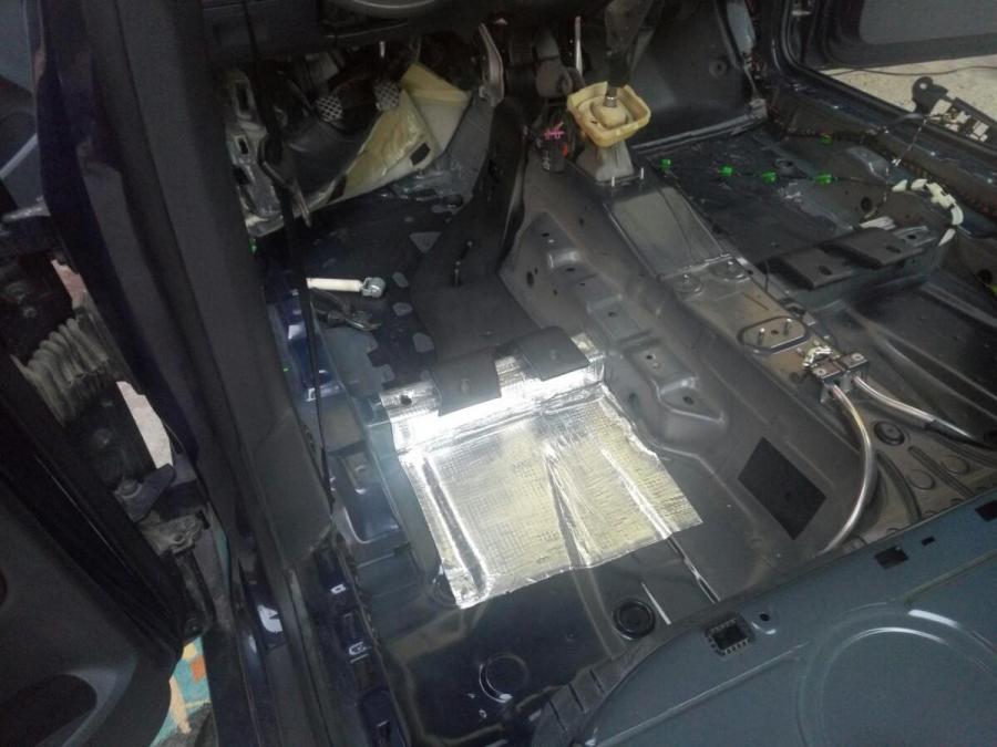

Si in sfarsit, am ajuns la lipitul foliei CTK. Uimitor, se lipeste destul de usor, prin presare, fara a o incalzi. Am folosit ca si degresant, Mafrasol diluat. Cu rabdare, taind in fasii mai mici, am inceput lipirea, decupand gaurile si taind cu cutter-ul orice bula sau proeminenta. Trebuie sa aveti rabdare la lipirea insonorizantului pentru a evita dezlipirea acestuia (cred ca va trebuie rabdare si la demontat/montat :D ). Din pacate a venit noaptea si m-am oprit dupa a treia folie.

dupa ce te ghidezi cand lipesti folia? adica unde pui si unde nu?

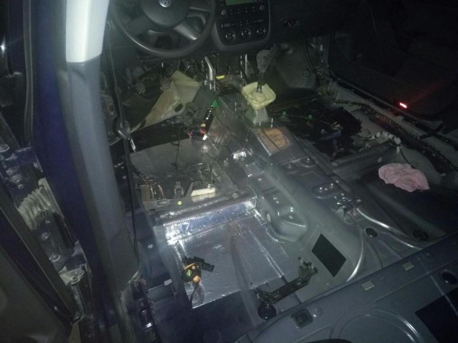

@Muale: ma ghidez dupa ce au facut altii, producatorii punand material foarte putin, exact cum spui si tu, doar in punctele cheie. Din ce am citit pana acum, cei care au facut insonorizare AM, au pus materialul de redus vibratii peste tot unde se poate ajunge, fete de usi, podea, tavan si portbagaj, iar cel cu buretele spongios care in teorie absoarbe sau refracta din sunete deasupra acestuia, pe tavan, podea si portbagaj si de asemenea pe panourile interioare de usi.
Buretele spongios pe care l-am cumparat, are o grosime de 6mm si o folie de aluminiu la exterior. As fi vrut fara folie de aluminiu, chiar daca cel putin teoretic creste si izolarea termica, dar nu era disponibil decat peste doua saptamani.

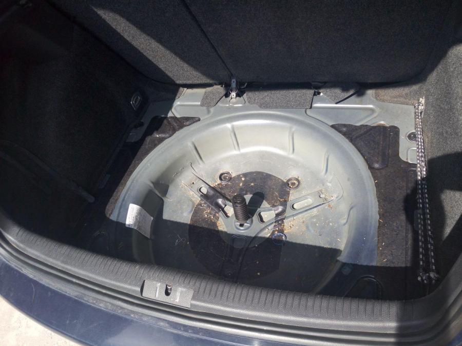

Vineri pana tarziu si sambata de la 9 dimineata pana la 10 noaptea, cu mici pauze, am reusit sa termin tot ce mai era de facut. Am reusit sa nu rup cleme si am ramas doar cu 3 suruburi si 2 cleme in plus :D. Am facut poze la izolarea cu CTK, dar la materialul al doilea nu am mai facut decat la portbagaj, intrucat incepuse sa tune si se intunecase a ploaie. Nu a mai plouat pana la urma, dar a fost suficienta amenintarea, ca sa grabesc ritmul si sa montez mai rapid tot, inclusiv pasla si mocheta. Greutati au fost mai la tot pasul, incepand de la intinderea CTK-ului, pe care a trebuit sa il presez foarte bine peste toate ramforsarile (pentru ca de fapt antifonarea sau mai precis reducerea vibratiilor se face doar daca acest material este foarte bine intins, cu cat mai putine goluri de aer sau cu lipire superficiala), continuand cu al doilea material, cel buretat, care are un lipici foarte bun, de mi s-a lipit mai tot timpul pe degete :D . Si impreuna cu bitumul de la celalalt, praf si ulei de la scule, au fost foarte greu de scos de pe maini aseara, chiar daca am dat cu sapun, Mafrasol si diluant. :D Ma cam ustura buricele degetelor si am putina febra musculara de la toate contorsiunile si genoflexiunile facute  de o saptamana incoace.

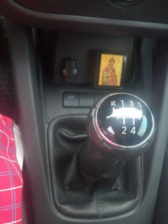

Dupa ce am terminat de ansamblat toata consola centrala nu gaseam mufa de la ESP. Cand ma uit, era prin cablul sub suportul de metal al consolei... si baga injuraturi si apoi chei si mana prin gaurica de la scrumiera (de fapt eu nu am scrumiera, ca e pachet nefumatori) si dupa 10 minute l-am convins sa iasa. Initial ma uitam la cele doua mufe ramase, una rosi si una maro, dar care nu se potriveau la mufa alba de la ESP, ca asa mi-am dat seama ca imi lipsea una :D .
Am facut cateva poze cu masina curata, cum nu o sa mai fie niciodata :D . La sfarsit am schimbat si stergatoarele fata, sa ca acum pot sterge si luneta si parbrizul fara griji. As mai vrea sa schimb becurile din interior cu unele pe led, sa ma uit in "rezerva strategica" ce mai gasesc.
Am folosit aproximativ 4.5 m2 de CTK si tot pe atat din materialul buretat, iar timpul efectiv de lucru a fost de aproximativ  17 ore. Mai am de dat jos usile, dar cred ca le voi face week endul viitor, pentru ca sincer imi doresc o pauza pe de o parte, iar pe de alta, ma gandesc ca sunt de dat multe suruburi la fetele de usi si trebuie sa lucrez cu atentie. Sau daca imi revine cheful so ma las si vremea, am sa le fac pe rand in cate o zi, dupa program.
Am fost la o scurta plimbare cu masina. Zgomotele dinspre spate sunt mai putin sesizabile sau se aud destul de infundat, dar dinspre usi in continuare se aude zgomot (normal de altfel). Astept cu nerabdare clipa in care am sa termin tot Golful, sa vad atunci cum este.
