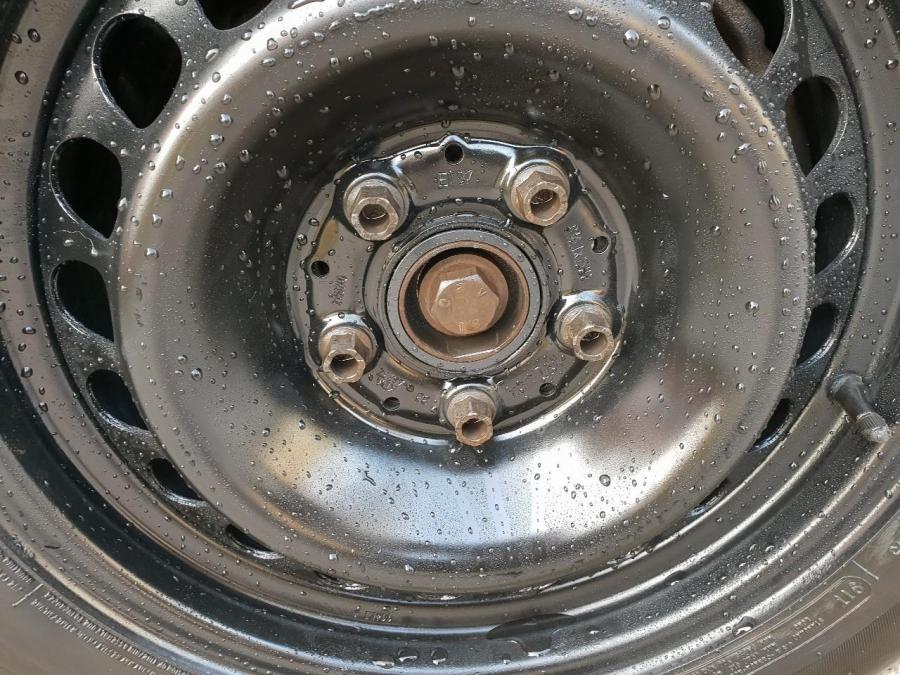

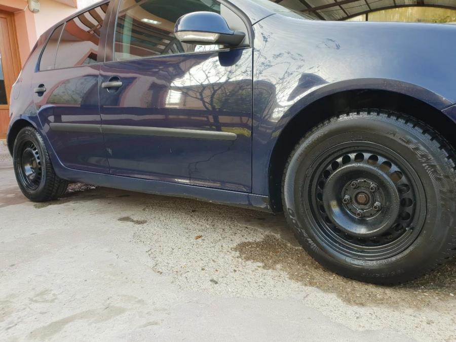

Am trecut la bocanci. Dupa cum spuneam, jantele mele de pe Mercedes, merg pe Golf cu flansa adaptoare. ? Jantele de vară au fost spălate si puse la iernat!

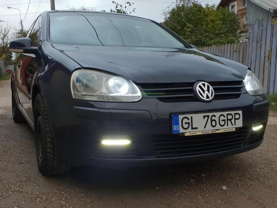

Dimineața pe răcoare:) . Chiar sunt puternice ca DRL, iar noaptea se văd de parcă au funcție de cornering. 20181112_121643-1280x960.thumb.jpg.eea83e7ebbb8704f763d24318056f6e7.jpg

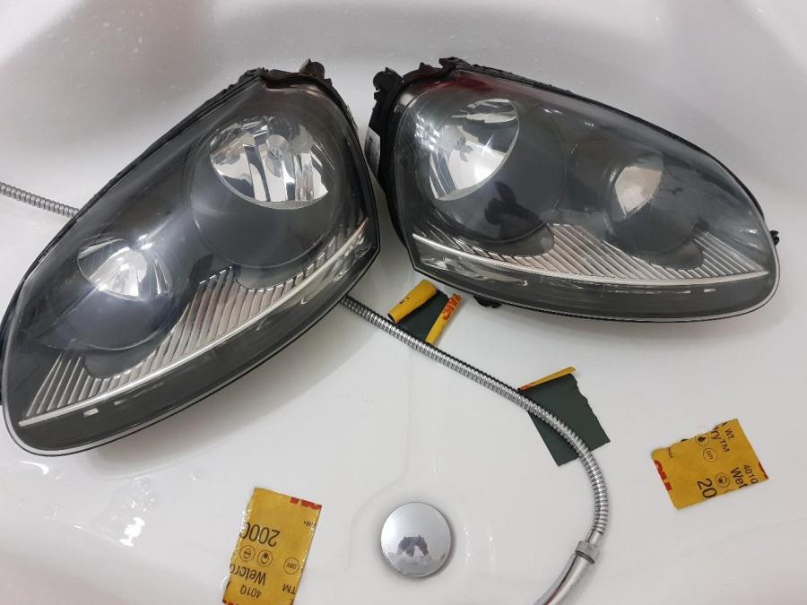

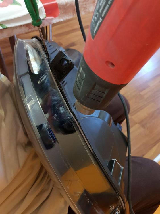

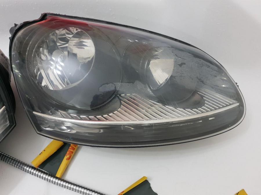

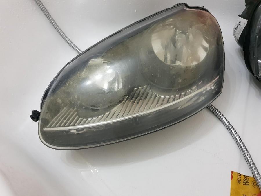

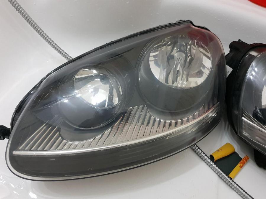

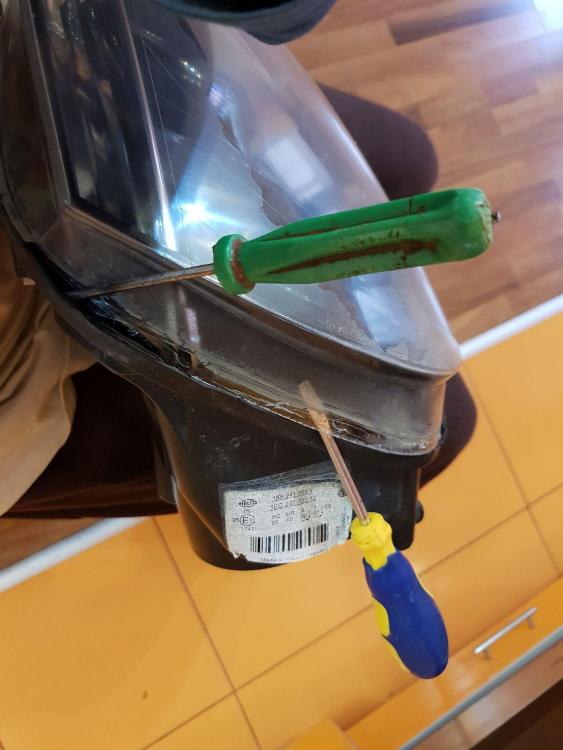

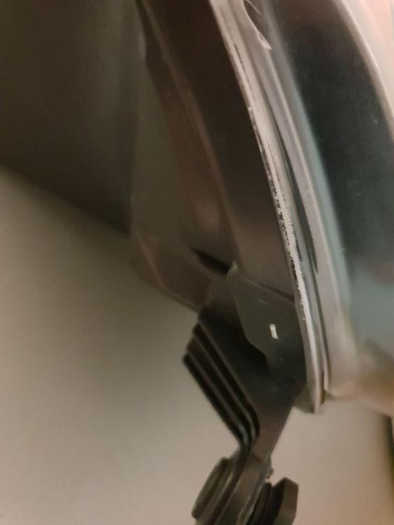

Până vine adaptorul, vine și căldura, pt ca primul colet s-a rătăcit undeva în neant... și pentru că tot am farurile la îndemână am zis să le matuiesc. Asa că am pus mâna pe smirghelul de apă cu granulatie 2000 si i-am trs o primă repriză. Apoi i-am dat încă o repriză cu granulatie 3000. Mâine le mai trag câte o repriză cu 2000 si apoi cu 3000. La final o să le lustruiesc și o să le aplic folie transparentă.
20181203_191342-1280x960.thumb.jpg.7f27cf7b89137af34ecbdc48b83aae83.jpg20181203_192445-1280x960.thumb.jpg.75636a26c1262eeb08e3b115bd6606db.jpg20181203_192449-1280x960.thumb.jpg.5925a4d43ff0419ffcc1f661547ed156.jpg20181203_192437-1280x960.thumb.jpg.e088dac041a7ecb6b1940e53b9f74ea5.jpg

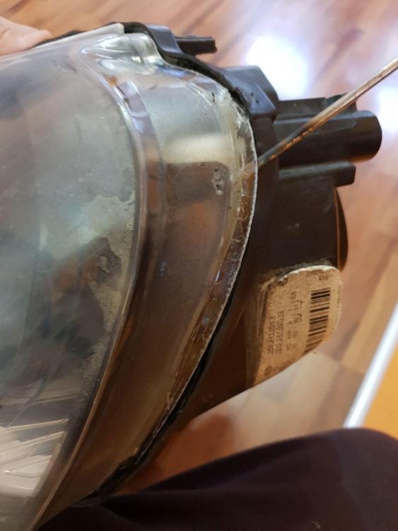

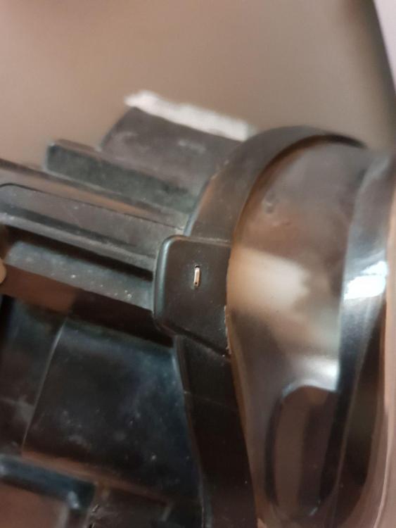

După ceva chinuială am reușit să le desfac. Spre deosebire de cele dela Audi, unde era un mastic, aici cred că au folosit silicon de lipit acvariu sau termopan. Trebuie încălzit des și din aproape în aproape, trebuie distanțată marginea ușor cu o șurubelniță lată și tăiat ușor cu cuterul. Eu am folosit o șurubelniță lată mai veche, căreia i-am răsucit puțin vârful, la 45 de grade și am putut să apuc mai bine marginea farului. De asemenea la cele 4 cleme de fixare, care se scot cu o șurubelniță subțire, tot după încălzire. Acum aștept lupele și instalația xenon pentru a finaliza montajul. Iar până vine, am să curăț foarte bine acel minunat silicon, care se ia extrem de greu.
Atenție pentru cei care se apucă de desfăcut farul: plasticul după încălzire e fierbinte și vă puteți frige zdravăn. De asemenea la distanțarea marginii și la tăierea acelei silicon, există riscul major să vă scape surubelnița sau cuterul. Atenție mare unde țineți mâinile și la forța cu care acționați șurubelnița/cuterul.

intai le-ai dat cu smirghel si apoi desfacut? ca in ultima poza lentila nu arata asa bine.
la cum arata in primele poze, as fi inceput cu smirghel cu granulatie mai mare de 2000 si la final polish.
lentila nu se deformeaza cand incalzesti local si faci parghie cu surubelnita?
@Muale: Da, întâi le-am smirgheluit, dar nu am finalizat operațiunea. Nu știu dacă există vreo ordine. Oricum, după ce le voi închide, le voi mai da o dată cu smirghel, apoi polish și folie. M-am gândit și eu că poate ar fi mers un smirghel cu granulatie mai mare, dar o sa dau mai mult din mână!
Legat de încălzire și deformare: încălzirea se face dinspre spate spre față, "insistand" pe marginea neagră, nu pe "sticle". La pârghie se deformează aceeași margine neagră a carcasei farului, mai bine spus partea exterioară. Dar prin încălzire am văzut că își revine. Pârghia nu se face pe lentilă, ci între marginea exterioară a carcasei și "geam", până ce acesta din urmă se desprinde de silicon. Și ajută mult acea surubelnita cu capătul îndoit.

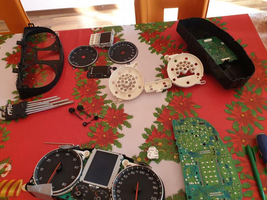

Ieri cu ajutorul lui @andrei.toledo căruia îi mulțumesc încă o dată, am făcut și trecerea la clusterul cu maxidot. Este vorba de un cluster de pe un Touran și NU ESTE potrivire directă, decât ca și mufă. Carcasa e diferită, butoanele de control sunt amplasate diferit, la Golf sunt pe laterale, la Touran sunt pe mijloc, de fapt sunt tije ca la Golf 4 si prinderile sunt diferite de asemenea.
@F l o r i n spune că merge bricolat și mutat totul pe carcasa de la Golf, așa că urmează să incerc să o fac și poate să-l bat la cap si pe el cu diverse întrebări :D și îi mulțumesc anticipat!

Azi am avut de făcut doar adaptarea senzorului G85 pentru a dispare martorul de eroare din bord, lucru pe care l-am și făcut (la fel ca și atunci când am schimbat volanul, din a treia încercare :D )

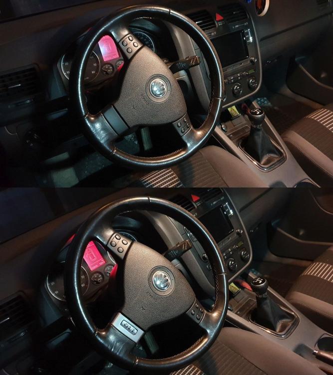

Din păcate butoanele de control al unității media RCD de pe volan nu funcționează, nu am volume+/-, nu pot schimba melodiile și nici nu pot comuta pe telefon. Cele de acces în meniu și navigat prin meniu funcționează. Separat unitatea funcționează foarte bine, atât pe partea de media cât și pe partea de bluetooth. M-am mai uitat o dată la cel de la care îl cumparasem și am ”văzut” că specifică acest lucru, că RCD-ul se ”împerechează” cu volane pe mașini fabricate după 2010, așa că sunt ușor dezamăgit dupa toată munca, că nu e 100% funcțional: volan, cluster, spiră volan, CANBUS...

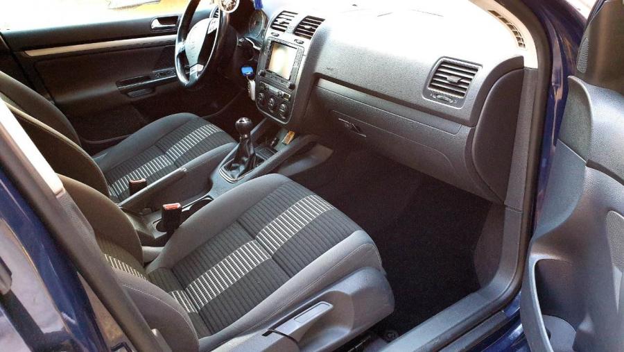

Azi i-a venit rândul și Golfuletului la curățenie: aspirat, curățat plastice, date apoi cu Mafra Diamant. După cum spuneam și pe topicul Tiguanului, vântul puternic mi-a dat bătăi de cap, dar dupa două aspirari, a iesit cum trebuia. La final am pus si presurile textile.
20190310_131026-1280x720.thumb.jpg.c54a7802a50c56b2b072351abd928bf7.jpg20190310_130818-1280x720.thumb.jpg.121f9918c36989bfa3ee0b891e9d31b6.jpg20190310_130959-1280x720.thumb.jpg.d8def712974c77bb8a6228cba3e598aa.jpg20190310_113727-768x1365.thumb.jpg.eb275f8671646f285cab2a0909bd4dd9.jpg

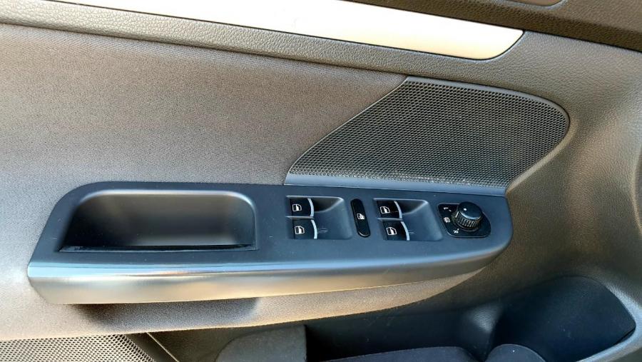

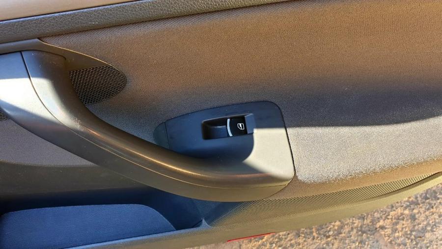

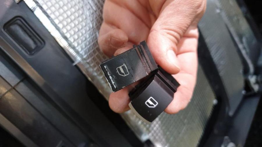

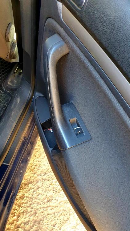

În plus, am desfăcut fețele de uși și am înlocuit butoanele de deschidere a geamurilor cu unele satinate. Încă puțin "bling", dar acum ies și mai mult în evidență, zgaraieturile de pe mânere. Am eu ceva idei, dar le las pentru altă dată.

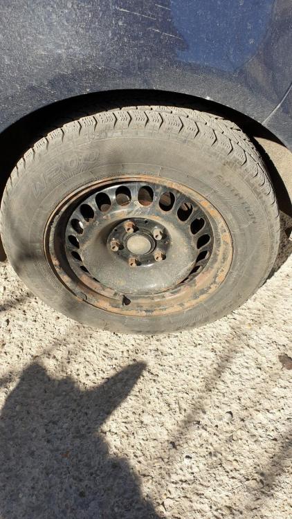

În altă ordine de idei, așa cum spunea și @Muale si @Andrei_72, jantele au deja urme de rugină, adică nu au rezistat decat un sezon. Văd că în special pe buză a prins rugina.
Săptămâna viitoare le fac plinul, că  merită, iar din aprilie încep cu partea de întreținere, urmand ca retrifiturile sa treacă pe planul al doilea, cel putin din punctul de vedere financiar.
Salut, arata bine butoanele iar pt manere, am avut aceasi problema la jetta si merita doar schimbate adica poti incerca sa le vopsesti dar posibil sa nu tina.
@Bogdan20cj: am să incerc doar cu primer, fără vopsea. Am vazut la un prieten, pe exterior ce e drept, dar mă încântă ideea de a scapa de zgaraieturi.

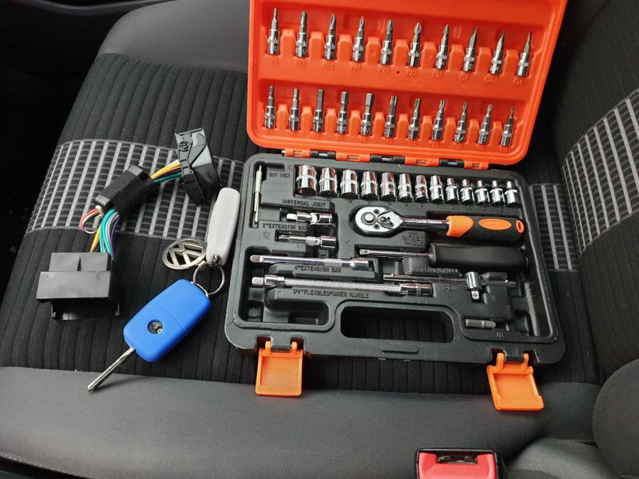

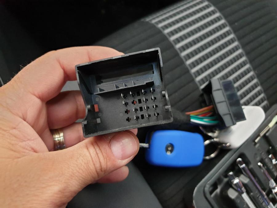

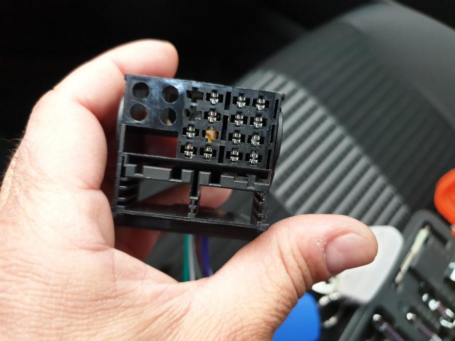

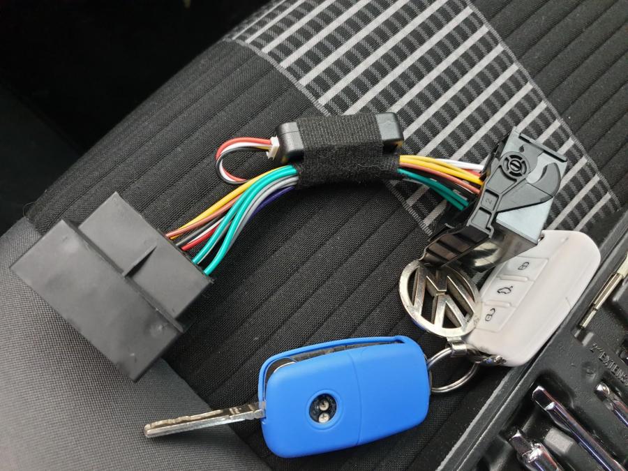

Azi am mai reusit o completare la funcționarea butoanelor de pe volan. Ieri mi-a sosit adaptorul comandat pe Aliexpress și azi i-am luat mașina soției ca să îl pot monta. :)
După montaj am făcut proba cu sufletul la gură și butoanele chiar funcționează: am volum +/-, mute și next/previous song. Totul bine sau aproape bine, pentru că uneori, o dată cu apăsarea săgeților pentru next/previous mi se schimbă și opțiunile din meniu BC pe afisajul ceasurilor de bord. Alte ori, funcționează doar nezt/previous fără modificarea opțiunilor din BC. Dar sunt foarte mulțumit per ansamblu, chiar dacă m-a mai costat încă 25$ și nu funcționează 100% cum ar trebui
