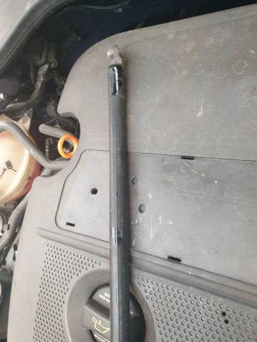

Azi am schimbat amortizorul de la capotă, deși de vreo lună refuza să o mai țină.
Operațiunea este simplă și ieftină, 45 lei, dar nu am avut timp să mai ajung la magazin.

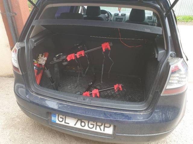

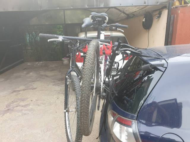

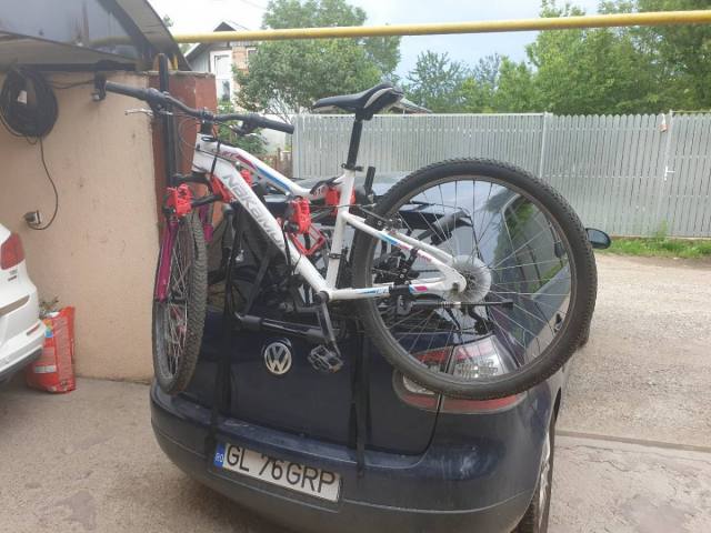

Între timp, pentru că m-am plictisit de băgat și scos bicicletele, am cumpărat un suport pentru 3 biciclete de aici cu doar 166 lei cu tot cu transport.
Am făcut proba doar cu cele 2 ale mele, dar cred că mai încape una.
Se scoate destul de repede, în cazul în care nu vreți să se "lipească" de cineva
E util și ușor de folosit, îl prind seara iar dimineața urc și asigur bicicletele și am plecat în 5 minute de acasă. Mai există ceva similar, care în loc de chingi de pânză are chingi din cauciuc, direct pe suportii de cauciuc pe care se așează bicicletele, dar costă 289 lei.

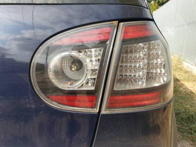

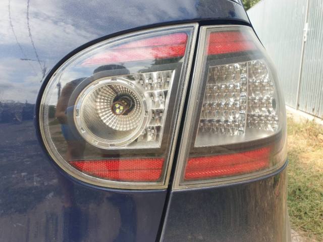

Una caldă, una rece. Întrucât cheile1 aveau emblemele dezlipite, am comandat un set, albastre, de pe Aliexpress. Au venit aseară așa că azi le-am lipit. De la acestea
la acestea
Aș fi vrut să  vă arăt și noile becuri de semnalizare pe led, dar fratele chinez a încurcat comanda și în loc de BAU15S a trimis BA15S, iar o literă face diferența...
Așa că refund și comand altele.
