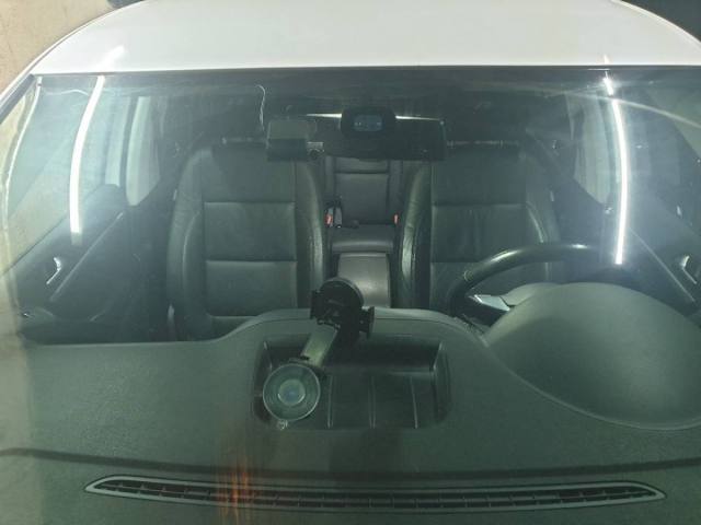

Ieri am reuși să termin ce mi-am propus de săptămâna trecută și anume montarea unor camere de filmat traficul. Am optat pentru Xiaomi mai 70 Pro Plus + pentru că mi s-a părut suficient din ce am citit și ce am văzut pe YouTube.

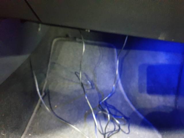

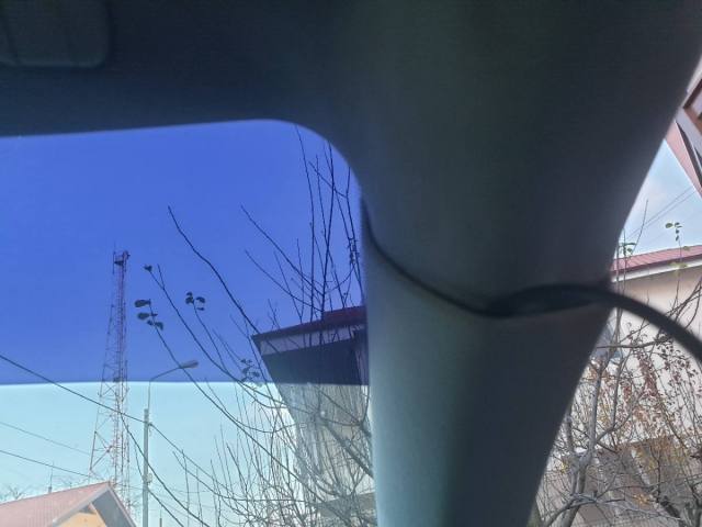

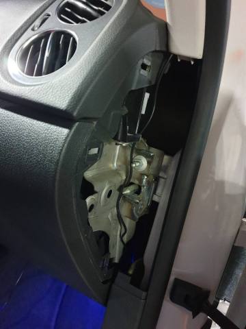

Sâmbăta după-amiază am scos camera veche de pe Tiguan și m-am apucat de întins firul de la cameră spre priza de 12V a brichetei. Există un cablu care se leagă la panoul de siguranțe, dar momentan nu l-am achiziționat. De asemenea am văzut că există posibilitatea montării ulterioare a unei camere pentru filmat din spate. O să mă gândesc și la acest upgrade.
Montarea a fost ușoară, traseul cablului fiind prin stâlpul A din dreapta.
pe sub torpedo și strângând surplusul acolo. După conectare am făcut setările de bază și un drum să văd cum filmează.

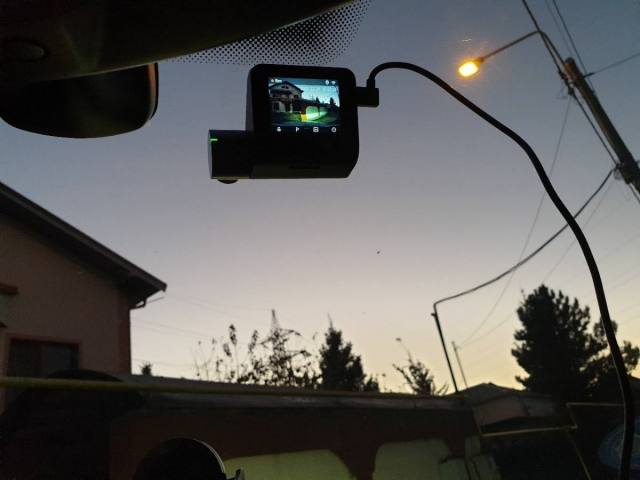

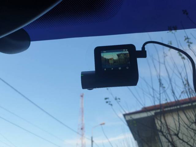

Duminică dimineață m-am apucat de montat la Golfuleț. Având experiența de la Tiguan am vrut să fac întâi setările camerei și apoi să o montez. Am băgat adaptorul USB în priza brichetei și s-a aprins ledul camerei pentru o jumătate de secundă și atât. Intrigat, am luat camera și am alimentat-o de la cel din Tiguan și a pornit. Am testat și cablul și a pornit din nou. Am schimbat alimentatorul din Tiguan in Golf și a pornit, concluzia fiind alimentatorul defect.
La magazinul de la care le-am ridicat era închis așa că am mers la cel deschis din Mall. Acolo, angajați amabili mi-au dat un număr de telefon la care să sun și la care robotul mi-a răspuns că programul era de luni până sâmbătă. M-au întrebat dacă o las în service iar eu i-am întrebat dacă nu pot să îmi înlocuiască camera cu totul sau doar alimentatorul, iar răspunsul lor a fost că nu au nici procedura asta și nici cameră la schimb. Astea având în vedere că produsul a fost DOA - dead on arrival (btw, nici nu știau acest termen...). Ca fapt divers, luni am sunat din nou la numărul de la Flanco București și l-am întrebat pe interlocutor dacă nu există procedură DOA, iar acesta mi-a confirmat că există aceasta posibilitate, de a lăsa produsul defect in magazin și a cere contravaloarea sau alt produs, doar că ar fi trebuit să deschid caz din contul de pe internet...Am lăsat-o in service iar joi am primit un mesaj că s-a întors. Am fost și am ridicat-o și i-am făcut proba in parcare, îi schimbasera alimentatorul și acum era functional.

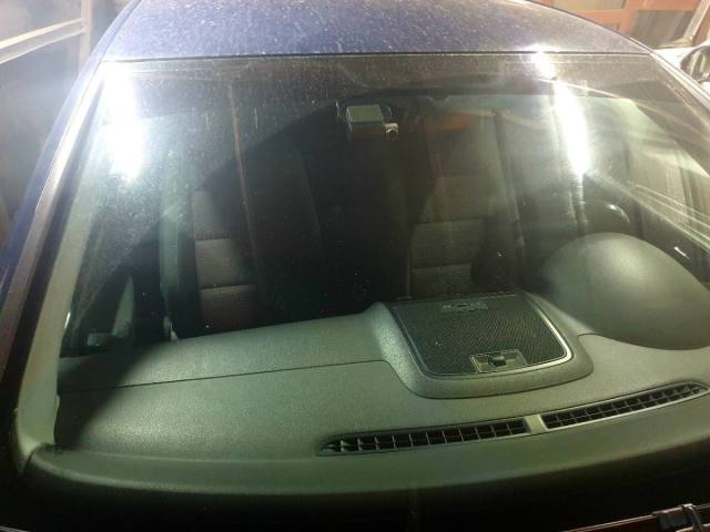

Sâmbăta am trecut la montaj, întâi făcând reglajele si apoi lipsind suportul pe folia de pe parbriz.
Privite din exterior par a fi montate cam jos, dar din interior este foarte ok ca poziționare, cumva in spatele oglinzii și nu deranjează ochii deloc.

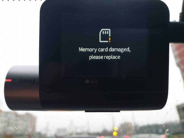

De notat că am primit și un mesaj de eroare, cardul fiind nerecunoscut de către cameră și s-a rezolvat cu formatarea cardului la laptop.
Sunt mulțumit de cum filmează atât ziua cât și noaptea, nu am apucat să fac multe filmulețe.
