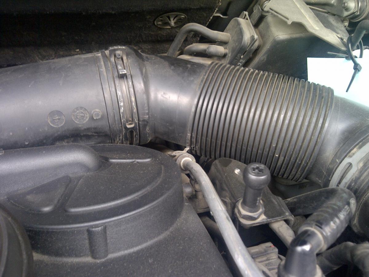

ma tot invart pe la motor de ceva vreme, in asteptarea programarii pt curatarea actuatorului, si am vazut azi un lucru nefiresc si as vrea sa stiu ce influente are asupra functionarii masinii .e vorba de o gaura cauzata de frecarea cu un colier in tubulatura care pleaca de la debitmetru spre spatele motorului ( din puctul meu de vedere spre necunoscut :D ) ce ziceti ?post-23249-0-81341600-1368805027_thumb.j
