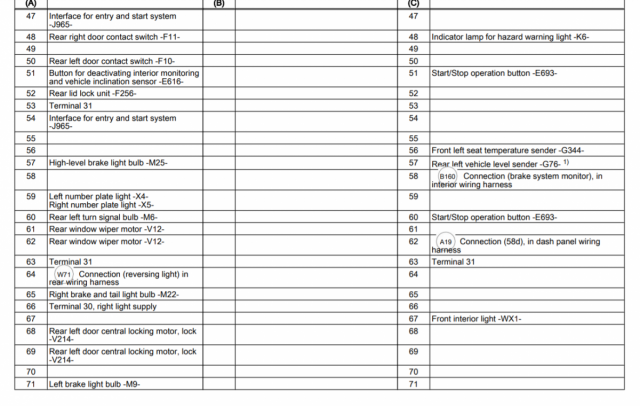

Cunoaște cineva unde se leagă firele de ca-n de la camera marșarier pentru Passat b8?
Conector T12j ( cel de culoare gri )
pin6-pin12

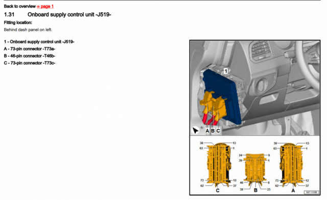

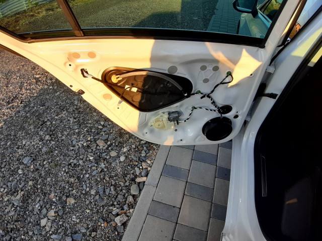

Dupa ce am desfacut fata de usa am constatat ca nu exista unitatea de control pe usa:
Dupa multe cautari am gasit urmatoare diagrama:
Asta inseamna ca trebuie trase fire pana la Onboard supply unit - J519

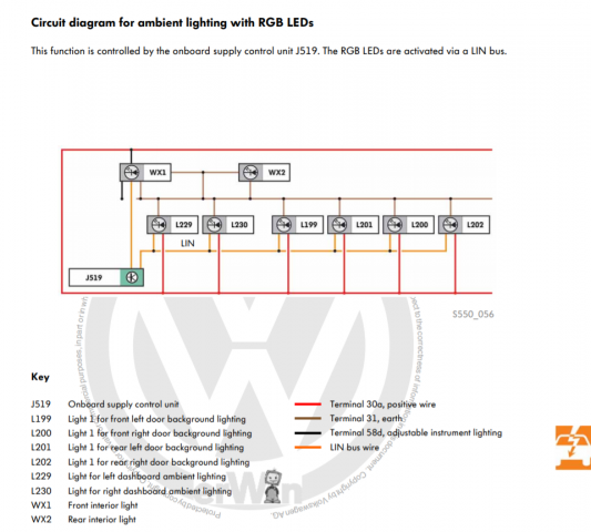

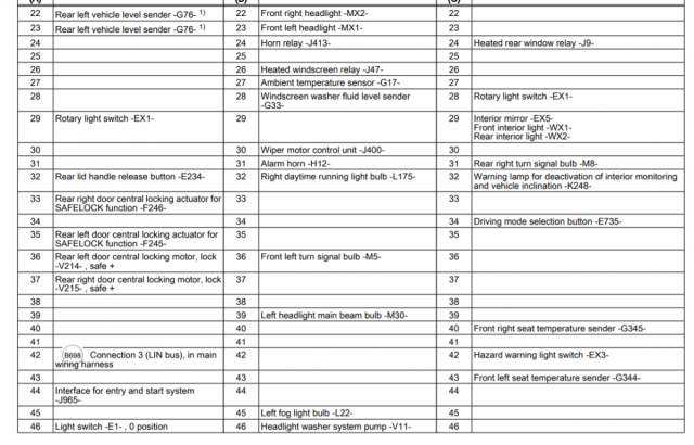

Revin cu o rugaminte referitoare le luminiile ambientale.
Ma poate ajuta cineva cu semnificatia pinilor din mufa "leduriilor" ? Din pacate nu am cablajul necesar asa ca imi e greu sa imi dau seama unde sa ii leg. I-am denumit 1234.
Am specificatia pinilor din calculatoare (+-LIN si 58D) dar nu stiu specificatia pinilor din mufa luminii.
