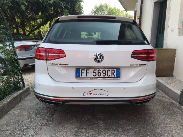

Salutare. A incercat cineva ornamentele astea?

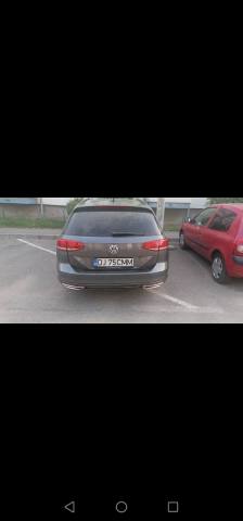

https://www.emag.ro/set-ornamente-cromate-pentru-evacuare-tobe-volkswagen-passat-b8-2014-2019-5770/pd/D1B54MMBM/
Le-as vrea ca un pas intermediar pana poate reusesc sa gasesc in dezmembrari o bara fata si spate de R line care sa fie ok si ca integritate si ca pret.
Eu văd că are 2 stele, review-uri negative. Le găsești și pe aliexpress.
Vin greu de pe aliexpress, ca review-uri are 2, unu zice ca nu s-au potrivit deloc altul ca a trebuit sa-l indoaie putin pe unu sa se potriveasca, ma gandeam ca poate le-a incercat cineva pe aici.
Am montat eu uni prieten, luate de pe olx. Nu s-au pottivit perfect, dar nu se baga de seama. In orice caz, nu-ti recomand sa folosesti adezivul cu care vin ornamentele, este de slaba calitate.
Se intampla sa ai cumva o poza? Ce alt adeziv recomanzi? De la bison o fi bun?
Eu le-am montat cu silicon de parbriz și au rezistat foarte bine După foarte multe spălări nu au nici o problema sa se dezlipească. Recomand silicon de parbriz, îl găsiți la Leroy Merlin sub forma de calup. Aam folosit doar jumătate, restul la gunoi.
Modificat de Madalin45
Atașare poza
Super, dar de potrivit s-au potrivit ok ? Sau a trebuit sa le mai ajustezi tu in vreun fel?
Modificat de Bingoro
Se potrivesc, nu 100/100, dar le ajustezi din așezare. De precizat ca trebuie aplicata peste ele o banda de hirtie ca să le susțină circca 2 ore pina se întărește siliconul de parbriz și înainte de a fi lipite sa curătii zona pe spoiler cu smilgher de granulație 800 pentru a face o priza mai buna.

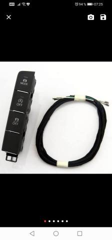

Cât privește retrofiting ul cu butonul mode, a mea e din fabrica așa. E mai mult chestie de codare.
Pt ESP OF ( are doua funcții, ESP of și dacă îl ții apăsat mai mult ai un fel de ESP sport sau ceva gen, nu mai țin minte cum se numește) nu cred ca e complicat.
Pt MODE trebuie codificat in MIB, dacă nu mă înșel și s-ar putea sa fie cu cod FEC. dar nu sunt sigur.

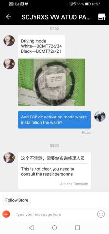

Pentru driving mode am aflat pinii însă pentru esp nu știe nimeni.

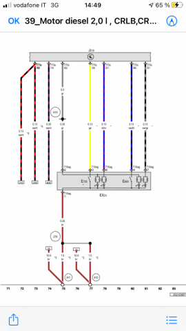

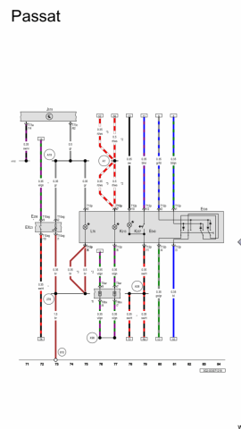

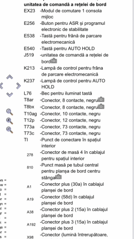

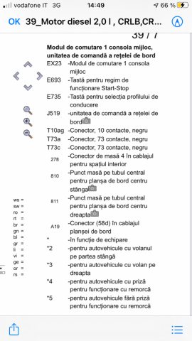

Îți pun schemele electrice pt tot. Partea cu butonul MODE am văzut ca face parte din schemele electrice ale motorului și ca sunt aproape toate identice, doar la motorul 1,4 e diferit.
Pt ESP se cableaza astfel:
T10ag/9 (butonul) - J104 controller ABS T46/39
T10ag/10 - (+12V) conexiunea A38 alimentata de la siguranța SC34 care alimentează și butonul AutoHold la T12p/11, deci poți sa te legi și la butonul auto hold.
restul de la 1 la 8 îl ai pe schema.
Mai mult ca sigur butonul ESP va trebui codat in ABS, și va fi complicat deoarece in ABS in longcoding nu sunt detalii la codari.

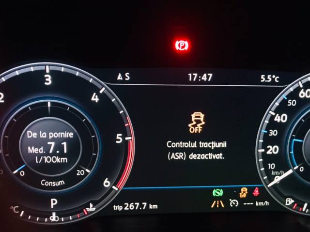

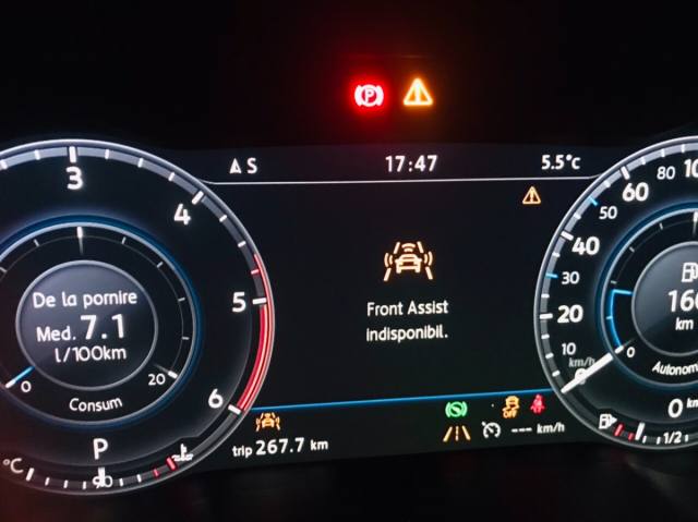

E52EB7B0-3602-4EDA-B9B9-2D80AD3AAF3C.thumb.png.2b4c6019866823cd8213ed75c5da6a89.png67115362-FE98-442D-9E8A-25170C5E42ED.thumb.png.b3949871b46629fe631aaa733224046a.png
EF0FF918-CB66-4D77-90B1-3D8DFAB600B6.thumb.png.62aa9a4b1af5a2228e0a63f0a5a09008.png551133D9-4CF5-492A-8340-EDB784C33744.thumb.png.e880603e6eb6b219edec25e642d7b5df.png

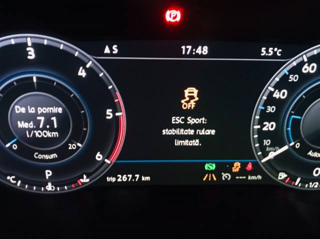

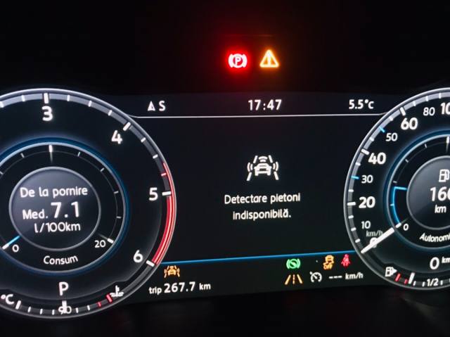

Dacă apeși o data dezactivezi doar ASR-ul și implicit front Assist și detectare pietoni. Dacă ții apăsat mai mult ai ESC sport și la fel dezactivează front Assist și detectare pietoni.

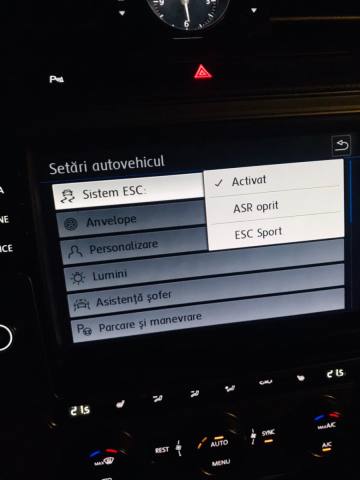

Acelasi lucru poți să-l faci din meniu car la setări. 26B3DB2A-8F45-4A7F-B7FA-B43BE38D9A62.thumb.jpeg.8bd9721058865bde1b19412260cd0771.jpegC5674F20-78FA-4959-A367-64AD6DFA2EB2.thumb.jpeg.c195df348e0595ca145386fd034434ff.jpeg8A046130-BE18-4BBF-9832-7BA23EC4969E.thumb.jpeg.cdd288aeda606d1ba98e988d7b144fea.jpegDFB49226-157A-4D89-B653-9BB77C7EA13C.thumb.jpeg.163c584f424747a3e9bb38d76ceb137d.jpeg8EE3BB4C-9C39-4406-A2E3-CD9096BB4F1D.thumb.jpeg.5f49706fbd05e70278fc15c2d959a958.jpeg

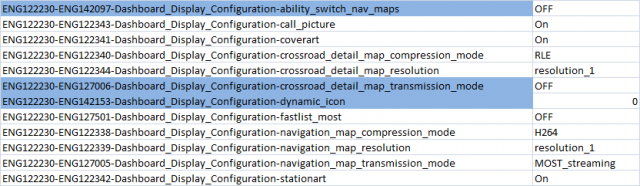

Cluster:  Adaptations Display depiction - Variant 2
5F:
bit 19 - enable MOST
Bit 22 - uncheck Bit 0 - Instrument Cluster Graphics [STANDARD] ( info via_CAN -> via_MOST )
Dashboard_Display_Configuration-ability_switch_nav_maps ---> On (enables the toggle switch on the touch screen)
Dashboard_Display_Configuration-call_picture ---> On
Dashboard_Display_Configuration-fastlist_most ---> On
Dashboard_Display_Configuration-navigation_map_compression_mode ---> H264
Dashboard_Display_Configuration-navigation_map_transmission_mode ---> MOST_streaming
Dashboard_Display_Configuration-coverart ----> On
Dashboard_Display_Configuration-crossroad_detail_map_compression_mode -----------> H264
Dashboard_Display_Configuration-crossroad_detail_map_resolution,resolution_1
Dashboard_Display_Configuration-crossroad_detail_map_transmission_mode -----------> MOST_streaming
Dashboard_Display_Configuration-dynamic_icon,0
Dashboard_Display_Configuration-fastlist_most ---> ON
Dashboard_Display_Configuration-stationart ----->ON
In Configuratia de mai sus fibra merge, vad logo posturi de radio dar harta nu apare. Butonul din navigatie este indisponibil.
Daca scot functia Dashboard_Display_Configuration-ability_switch_nav_maps si o fac OFF cum am vazut pe afara, primesc mesajul urmator:
Unable to display. Map is active on infotainment system.

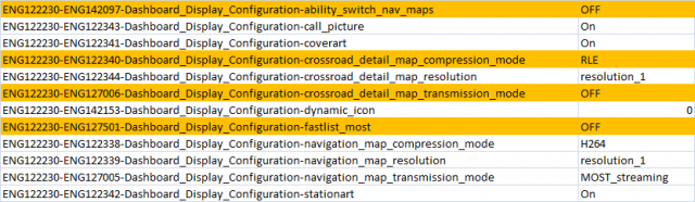

Salut. La mine arata altfel unele adaptari, poate ti-e de folos:
@serv_electronics Mersi.
la multi ani !!
crossroad am incercat si off si on.
ce vad aici in toata ecuatia este fastlist_most OFF, ability_to_switch_maps cu el off si fastlist on am eroare ca harta este deja activa.
Testez maine cu aceasta optiune.
Mersi
La multi ani !
Sunt mai multe: uite am subliniat aici ce pare a fi diferit. Ce era subliniat anterior (cu albastru) nu avea legatura cu intrebarea ta.
