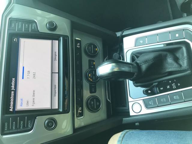

@lukitza la mine zice ca mai am 7.7 GB sau 2482 de MP3  daca mai pun și doua SD ( am unul de 32GB pt muzica și unul de 64GB pt video) și dacă mai bag și un USB pe aux e spații de stocare berechet.

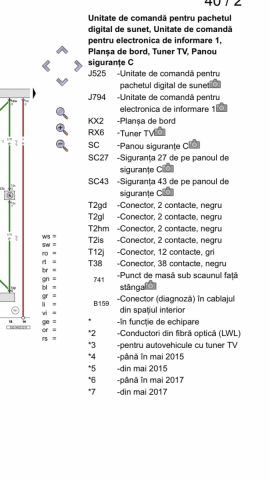

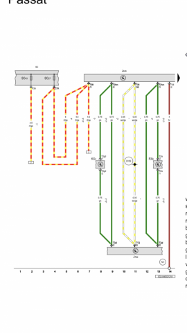

Din schema electrică de la Dynaudio se vede destul de bine conceptul.
Fibra optica sunt de fapt, fibrele optice. E un fel de “inel”.
Dacă ai doar AID fibra merge direct in AID din MIB. Dacă ai și Dynaudio, fibra merge in Dynaudio iar pe fibra 2 se conectează și AID-ul, după mine ăla e un inel nu un Y.
Pentru a fi un Y ar trebui sa meargă o fibra in AID și una in Dynaudio.
Dar merge o fibra (1) din MIB in Dynaudio Și o fibra (2) din MIB in AID,din AID in Dynaudio, din Dynaudio in MIB ? Dacă greșesc ( se mai întâmpla, ?) sa mă trageți de urechi.
Deci pt AID cablu ( fibra ) cu doi conectori pt AID + Dynaudio cablu cu 3 conectori ?B66F0630-9651-4892-951C-C2753F6A7C09.thumb.png.450a6b33e1b3f11caf20710caf6df687.png

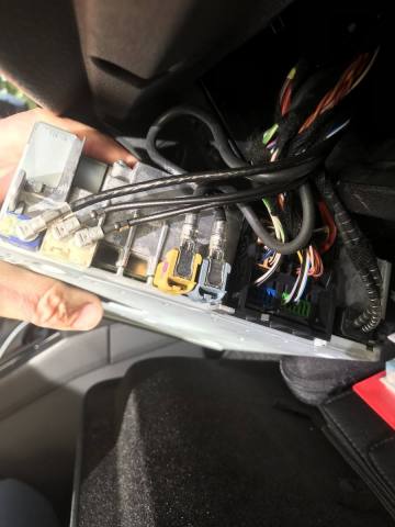

Acesta este al menu, in dreapta se observa conectorul cu cele doua fibre care merg la AID ( nu am Dynaudio )
si MIB-ul .Eu am MIB 2PRO cu ecran de 8

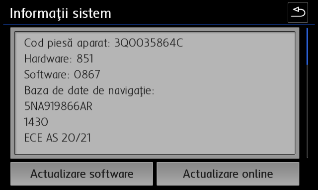

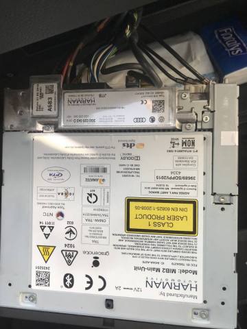

Uite codul pt unitatea mea, poate este de ajutor. Mașina este MY2018, unitatea este DM 2017 aka MIB 2,5 și afișează harta navi pe AID.

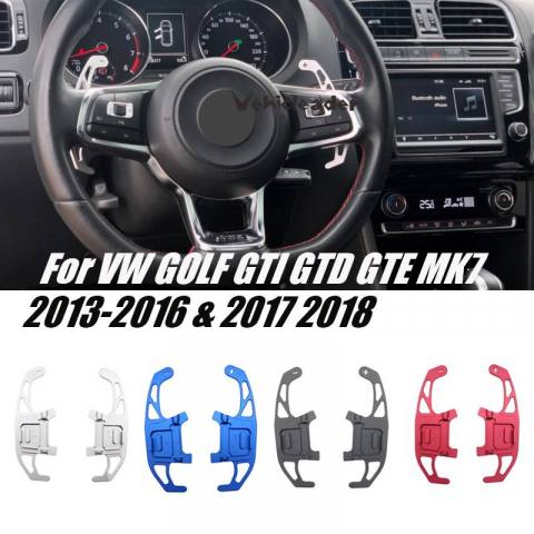

Salutare. Are cineva idee dacă se pot pune padelele din imagine pe volanul atașat ? Mulțumesc !
2X-Car-Steering-Wheel-Paddle-Shift-Extend-Extension-Shifter-Aluminum-For-VW-GOLF-GTI-R-GTD.jpg
După cum arată alea colorate din poza, par ca se clipseaza peste cele originale. Ca un fel de cover.
mosnegutudaniel
Nu. Se schimbă cu totul, dar nu văd bolțul de sub padea. Cred că are alt sistem de prindere față de volanul cu aibag rotund...
Mă poți ajuta cu schema din Etka ? Mulțam.
Nu, pe volanul care-l ai poti pune numai padele din alea care se lipsesc. Padelele din poza de mai sus sunt montate in loc la padelele OEM. Stiu ca si eu am cautat :)
