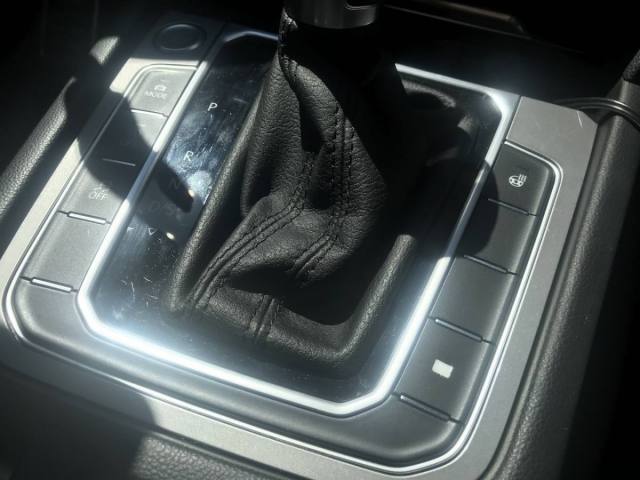

Eu am luat Butonul din dreapta schimbatorului de viteze. Nu e un singur buton,este un grup cu 4 pozitii, prima e pt rulou spate la berlina 3G0927238K , daca gasesti buton cu incalzire volan, care e primul de sus, cum am gasit eu sau cu e-sound, poti sa-l foloseti si pe ala, deoarece placa de circuite e deja printata chiar daca nu exista butonul, dar acesta e un discurs mai complex.
Practic butonul respectiv la apasare, pe Pin3 scoate un 12V + ( testat de mine, butonul de incalzire sau e-sound este un buton inductiv, trimite un semnal in ECU, deci nu se poate folosi ).

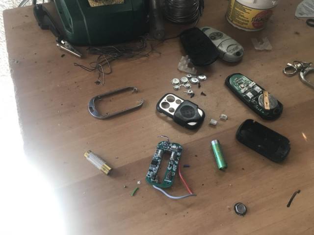

Am luat +12Vdc respectiv si am alimentat o telecomanda de 433Mhz codata sa deschida poarta cu motor Came ( telecomanda nu e originala, aia originala are alimentare de 6V, e luata de pe aliexpress ), daca nu se vrea folosirea directa a tensiunii de la buton se poate folosi un releu, in cazul acesta se poate folosi o telecomanda cu orice fel de tensiune, dar telecomanda va trebui alimentata cu baterie proprie.
Este o chestie utila care te scuteste sa cauti telecomanda cand jungi acasa.

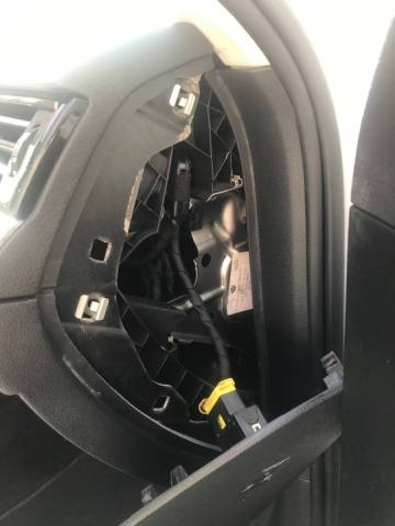

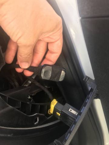

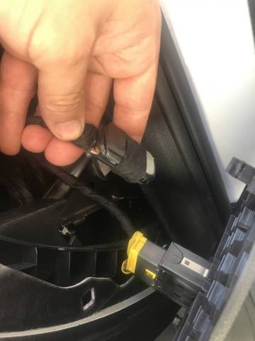

IMG_6068.thumb.jpeg.01915d850fcbd80fa847a9c35f470607.jpegIMG_6069.thumb.jpeg.9e80a61720859fa08142df68804c3ff9.jpegIMG_6070.thumb.jpeg.33d930d42344a633cbfae762cfafcbfa.jpeg
Initial vroiam sa pozitionez telecomanda in plafon, in spatele oglinzii, pt a avea o distanta mai mare a semnalului radio, dar am lasat pe alta data cand voi face si alt retrofiting care necesita demontare plafon.
Dar sunt multumit, pozitionata in spatele panoului din dreapta de langa torpedou are o acoperire de 2-300 mt, asta si datorita faptului ca are alimentare directa cu tensiune maxima si nu de la baterie proprie.
