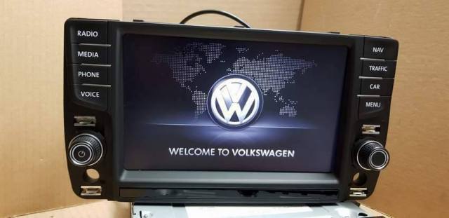

M-ar interesa asa cum spuneam si mai sus care ar fi posibilitatea sa pun la masina mea care este din 02.2015 cu Discovery media din prima generatie un display de 8 inch, cel mai probabil modelul de la B8 facelift. Este posibil? Colegul cascadoru a facut asa ceva la masina lui dar poate a lui este modelul cu facelift sau are o generatie mai noua de MIB. Pot inlocui ecranul cu unul mai mare sau trebuie un sistem complet?
Daca masina este 02.2015 sunt sanse foarte mari ca ecranul sa fie cu rezolutie 480x240, din cate stiu eu cele cu ecranele 800x480 au aparut dupa miljocul anului 2015. Trebuie sa verifici exact rezolutia ecranului si daca este cea de 800x400 atunci poti schimba cu unul de 8". In cazul in care este versiunea 480x240  nici interfata android nu se poate adauga.
Modificat de Akaiu07
Cum verific rezolutia ecranului?
Daca este cel de 5" eu din cate stiu s-a fabricat doar cu rezolutie 480. Daca este de 6,5" poate fi de 480 sau 800. Am intalnit de ambele rezolutii.
E Discover Media de 6,5 inch.
Atunci sunt sanse foarte mari sa fie 800x480 deci poti schimba ecranul Plug&Play  avsnd si codul unitatii care corespunde MIB2.
Acest ecran se poate schimba fara a schimba si unitatea cu unul de 8 inch ???
Ai fix aceeasi unitate cu mine cu o mica diferenta la versiunea de soft, raspunsul pare a fi pozitiv daca este MIB2. Mai sunt totusi si pareri ca ar fi MIB1 si atunci nu se poate face asta.
Legat de ce spunea mai sus colegul Akaiu, am gasit asta pe un forum de Golf dar sunt aceleasi unitati:
MIB1
DP 1 = 8" display = 800*480px
DM 1 = 5,8" display = 400*240px = no upgrade to 8" screen possible.
MIB2
DP 2 = 8" display = 800*480px
DM 2 = 6,5" display = 800*480px = upgrade to 8" screen possible.
https://forums.vwvortex.com/showthread.php?7466330-Golf-7-2013-discover-pro-retrofit-with-CARPLAY!/page11
La mine in lista de dotari a masinii scoasa de pe un site specializat apare I8E Radios: Standard radio (Gen2), asta e MIB-ul?
Modificat de Catalin M
Da, inseamna ca ai MIB2 si atunci poti face upgrade la ecranul de 8".:)

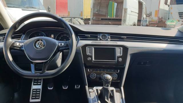

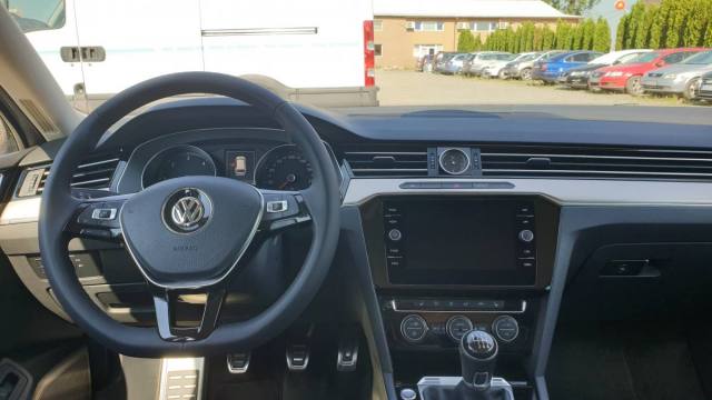

pot monta in locul celui din poza cel din poza urmatoare? e numai plug and play ???
Old /New schimbat volan nou si display de la 6,5" la 8 "

grecu richard
Ai schimbat doar ecranul sau si unitatea din torpedou
Si cat a costat schimbarea
Am schimbat doar display-ul , cumparat de pe olx si rama ,  unitatea mib 2 din torpedou a ramas aceeasi

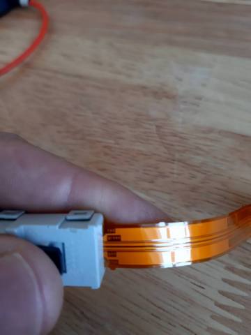

Pana la urma am rezolvat problema mea cu cablu in felul urmator: M-am decis sa tai piciorusul la mufa cu gandul ca daca nu merge oricum schimb cablul si ...a mers. Toate functiile merg foarte bine si nu am observat nici o problema de transfer. Mufa sta fixata foarte bine chiar daca nu mai are picisorul ala pt ca sta prins cu un clip.
Multumesc frumos de ajutor..

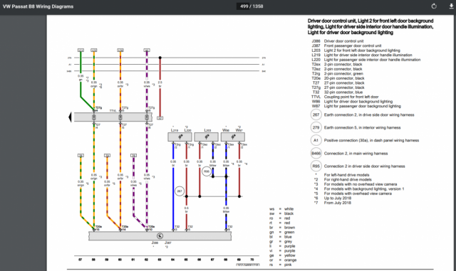

 Am o rugaminte. Pentru luminile ambientale color ma puteti ajuta si cu diagrama de conectare a firelor in calculator ?
 Am 4 fire : rosu, verde , masa si albastru.
Sincer m-am tot uitat pe diagrama de la VW B8 dar mi-am prins "urechiile" sau nu ma uit unde trebuie.
Mersi,
Dupa ce am desfacut fata de usa am constatat ca nu exista unitatea de control pe usa:
Dupa multe cautari am gasit urmatoare diagrama:
Asta inseamna ca trebuie trase fire pana la Onboard supply unit - J519
Passat b8, Golf 7, octavia 3...nu au calculatoare de usi pe spate

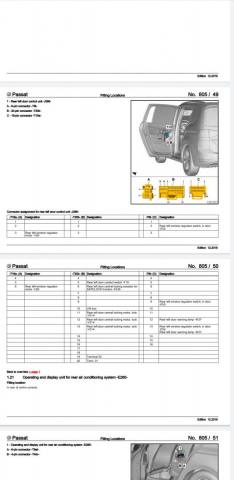

@F l o r i n pe documentul asta de passat b8 ( component location - 12.2018) apare ca ar fi. Sunt localizate in alta parte ?
Nu am gasit terminalul 58d - de ajustare a intensitatii,ai idee unde e pozitionat pe pinout ?
Mersi.
