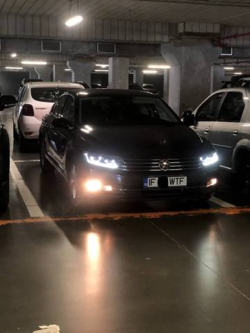

Eu le-am instalat singur(farurile), sunt plug&play, singura “problema” este ca opțiunea daylight este încă pe proiectoare, ar trebuie mutate firele dar mi-a fost lene.
In rest sunt ok..., faza scurta cam slaba,

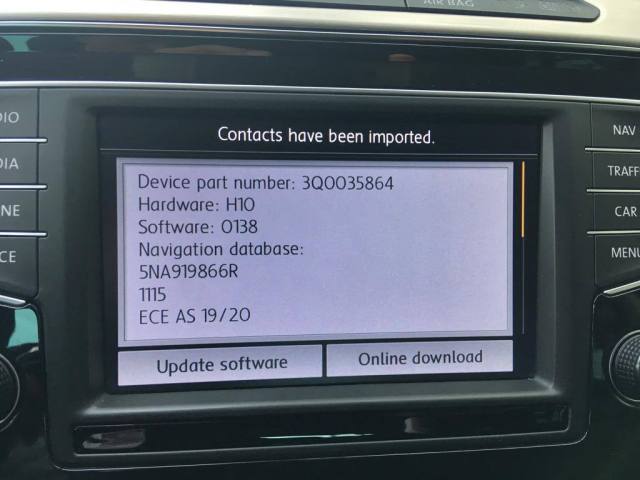

M-ar interesa asa cum spuneam si mai sus care ar fi posibilitatea sa pun la masina mea care este din 02.2015 cu Discovery media din prima generatie un display de 8 inch, cel mai probabil modelul de la B8 facelift. Este posibil? Colegul cascadoru a facut asa ceva la masina lui dar poate a lui este modelul cu facelift sau are o generatie mai noua de MIB. Pot inlocui ecranul cu unul mai mare sau trebuie un sistem complet?
@Ionut_WTF - nu trebuie mutate firele, cu vcds sau obd11 poti seta sa-ti apara in Car-light optiune pentru a opri luminile de zi de jos, astfel iti raman doar cele din far.
@Catalin M, poti pune linistit display de 8 inch fara sa schimbi unitatea din torpedou.  Eu am facut aceasta schimbare + interfata android auto.
@Ionut_WTF Sa inteleg ca ai avut faruri modelul baza, adica halogene ( sunt 3 modele de grupuri optice) , si ai proiectorul din bara fata cu lupa dubla, una pt ceata, una pt luminile de zi?
Acum, cu noile faruri cum se aprind luminile? Adica cand ai butonul lumini pe auto, ar trebui sa ai aprinse doar luminile de jos, restul farului fiind plug-nplay , cum zici tu, ramane stins. Care parte a farului se aprinde pe lumini pozitie ?
Daca activezi meniul in MIB sa dezactivezi DRL, ziua nu mai ai nimic aprins.
Se poate activa sa ai luminile de zi pe luminile de pozitie, care banuiesc ca la noile faruri se aprind pe banda de jos LED. Nu se muta niciun fir, totul se face din adaptari.
Trimite-mi fisierul cu adaptarile din 09 si te ajut sa codezi farurile sa ai luminile de zi pe pozitii. ?

Da, am avut modelul halogen și într-adevăr proiectoarele sunt cu lupa dubla.
In poza atașata mai sus am aprinse pozițiile și ceata, dacă îl pun pe auto rămân aprinse doar proiectoarele.
Ți-aș rămâne recunoscător dacă m-ai ajuta, am sa îți scriu in privat.

Din adaptări se activează și dezactivează fiecare “ beculeț “ in parte. ? Iar luminile DRL din proiectoare nu le dezactivăm, adăugăm meniu de activare-dezactivare in MIB, le ții cum vrei după, dacă schimbi becurile halogen cu becuri led, poți sa le ții aprinse și pe alea.

Tot cu MIB1 ca la mine? Am postat mai sus poza cu versiunea mea. Am citit info pe net cum ca ar fi nevoie de MIB2 pentru asta.
Modificat de Catalin M
Atata timp cat rezolutia ecranului este 800x480 nu conteaza daca este Mib1 sau 2.

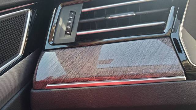

am inlocuit trimurile de pe bord cu unele dde lemn si am observat ca cele de pe bord au fibra optica pentru ambient lighting. Passatul meu MY 2016 nu are din fabrica. sunt greu de cablat/ codat ca sa folosesc ghidurile de lumina originale? Multumesc
Rgb sau normala?
Cea cu lumina alba ??? Desi daca nu e cu mult mai greu nu ma deranjeaza nici cea rgb
 Cu alba e usor, cu rgb e mai complicat
