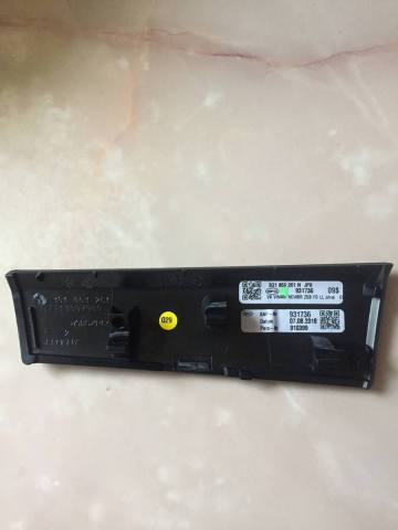

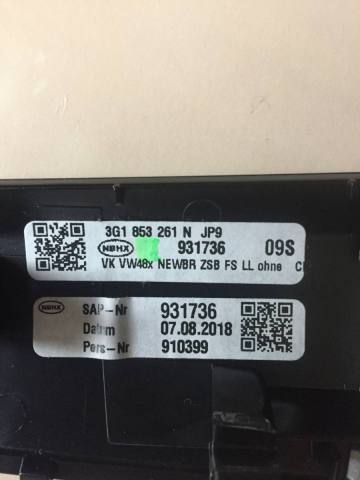

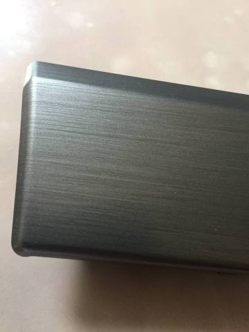

Ioanid Constantin
în urmă cu 14 ore, OviVal a scris:
Ce culoare ai acum la trimuri? Desfa unul, cel mai simplu de desfacut e cel de deasupra buton lumini. In spate pe eticheta are un cod ( nu codul vw, dupa codul vw are un cod gen, RU7 care, in cazul asta inseamna "Track grey metalic"). In trimul respectiv este si difuzorul de inalte al sistemului audio, in ETKA se face diferenta in functie de ce sistem audio ai.etc
Oricum varianta baza cu ambient light 1 :
Fata stanga 3G1 867 409 C
Fata dreapta 3G1 867 410 C
Spate stanga 3G0 867 419 C
Spate dreapta 3G0 867 420 C
C este pt cod culoare ML9, HR9, RU7 si pt 8 Speakers ( passive )
JP9 new brushed
Modificat de Ioanid Constantin
Ioanid Constantin
În principiu mă gîndesc la două variante1)”https://volkswagen.7zap.com/en/rdw/passat+4motion+santana/pa/2015-793/8/867-867000/#25.                                  2) Să fac o combinație(să adun)toate cele șase trimuri(4 uși ,2 bord ) toate cu lumină albă. La varianta 1 nu prea îmi place feedback-ul chinezului, dar este mai ieftină.Varianta 2 este mai scumpă dar mai sigură.  Bineînțeles toate piesele vor fi noi,deoarece nu am reușit să găsesc trimuri nezgîriate,defecte...

Sfatul meu e sa iei indiferent de culoare, chiar și zgâriate, eu nu am găsit SH, ca as lua.
De ce zic asta, pt ca eu am lumini ambientale varianta 1 ( lumini doar pe uși nu și pe bord, și vreau sa pun și pe bord)  și m-am gândit ca cel mai simplu e sa iau ce găsesc și pe urma sa desprind partea cu ledul ( e lipita termic, cu putina atenție se face ) , tin partea frontala a mea, cu ce culoare am eu, și adaug doar ledurile. ?
