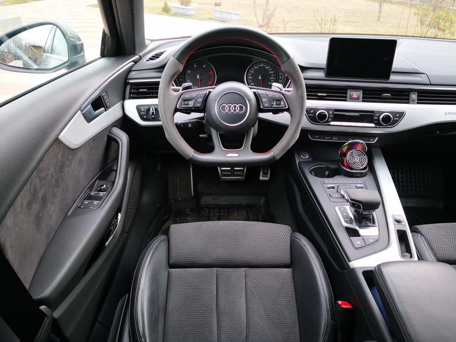

Azi am avut putin timp la dispozitie asa ca am pus la treaba aspiratorul si am curatat scanele.
@lambda_dryver citeam la tine pe topic ca nu ai "curaj" sa mergi pe alcantara pentru volan. Dmdv n-ar trebui sa eziti nici macar o secunda. :)
Ohhh :wub: . Pacat ca lipseste butonul de Like... Il dam in scris, nu-i problema! :)). Arata intr-un mare fel volanul in combinatia asta si cu acele padele!
Eu sunt inca in dubii, la mine, pentru ca nu prea are cu ce sa se lege de restul interiorului. Cel putin, not yet! :icon_rambo:

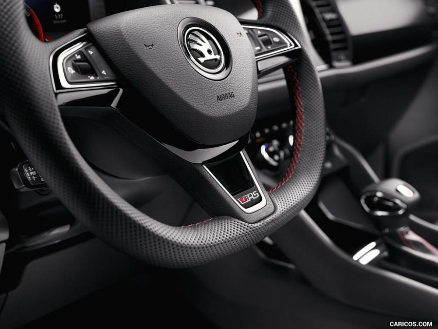

Acel material - alcantara ține numai si numai de gust. De prima oara cand l-am vazut am zis ca nu îmi doresc asa ceva in mașină. Aduce oarecum a cuverturile bunicii.
Cred ca pielea perforata de pe kodiaq rs e cu mult mai rafinata....nu exista si o astfel de varianta?
