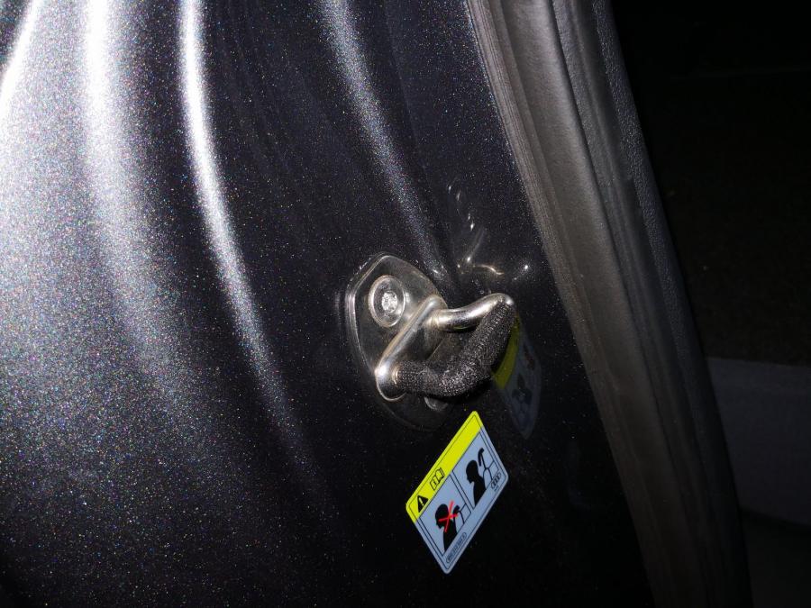

La capitolul bricolaje am imbracat cu banda din pasla carligele incuietorilor usilor spate si ale punctelor de prindere ale banchetelor. Astfel au disparut 99.99% din zgomotele cauzate de flexarea caroseriei. Me happy!

Interesant, cel putin pentru scaunele spate. La usi sunt curios cat va tine.

Interesanta banda aia, nu m-am gandit sa incerc solutia asta, am si eu un greiere care isi face de cap la plasticul din fata volanului, in jurul ceasurilor de bord.

Am si eu o rola luata in 2013 din Vitan. Nu am folosit-o niciodata, dar acum stiu cum sa calmez bancheta spate (are joc in partea de jos, dinspre sezut), care vibreaza la piatra cubica si zornaie.

Am facut si eu acelasi lucru cu banda la usi pe Opel si asta acum vreo 2-3 ani, nici acum nu se mai aude nimic :))

@florinpbv: Eu am aplicat solutia cu banda la usi acum 5 ani la Superbul 2. Inca e acolo, iar zgomotul de la torsionare nu a reaparut. Deci...tine.
Interesant loc de pus banda! :) trebuie sa fac si eu asta la Golful meu...  Am pus si intre fetele de usi si partea metalica a usilor si e alta treaba, dar la asta nu m-am gandit!

Subscriu la rezolvarea asta. Eu am pus la golful anterior banda (de plastic) si astfel au disparut multe zgomote de torsiune a caroseriei :)

@cristi511, ce zgomote aveai mai exact? Zdranganituri, pocnituri?  :))

banda este Tesa, panzata. gasiti pe google sau in targ.
@minu94 trosnituri la flexarile caroseriei si trecerea peste denivelari si in principiu existenta unor zgomote non stop in zona din spate a habitaclului.

Pt cei interesati, sper sa nu fie luata drept reclama, gasiti banda Tesa de panza, pt cablaje, in Dedeman. Si este destul de ieftina. In unele magazine era intr-un fel de vitrina incuiata, in altele, era la liber, pe langa altele.

Asa se prezinta si a mea, iar daca asta e rezolvarea zgomotelor care nu ma lasa in pace de cateva luni, dau un six pack cu prima ocazie cand ne intalnim! ??

Do it, am facut-o aseara si azi am vazut diferenta. Vom fi doi care datoreaza un six pack, nu voi mai fi singurul :))
