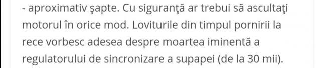

Vorbeste de faptul ca sunt probleme cu intinzatorul hidarulic de la lantul de distributie si cu valva PCV. De asemenea, 1.8 TSI are VVT si in ultima parte spune ca anumite zgmote la rece pot indica moartea iminenta a sistemul de control hidraulic al VVT-ului.
Modificat de adrian001
Spune despre lovituri, clar se referă la trepidații. În afara de intinzatorul la lanțul de distribuție, nu mai este alt întinzător pe acolo? Totuși spune ceva de sincronizare lucru logic dacă te gândești, nu e sincronizat ceva mașina trepideaza sau are smucituri la prima cheie, dar ce o fi! Screenshot_20210213_185335.thumb.jpg.604070d9c0bd21275653668d37d96c72.jpg
