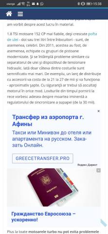

Salutare, mai citind pe ici pe colo câte una câte alta, am găsit asta tradus din rusă! Traducerea nu e corectă dar poate ne ajuta cu acele trepidații la rece! După părerea voastră la ce se referă? Ma refer la ce spune el regulator de sincronizare a supapei
