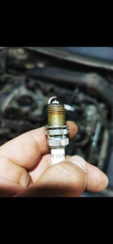

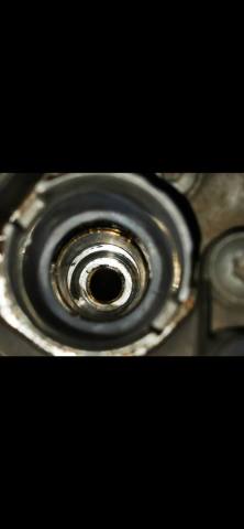

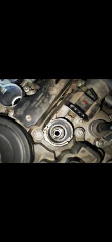

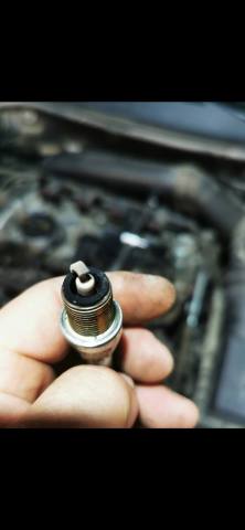

Deci azi am umblat un pic pe la mașină! Am scos bujiile și le-am verificat, mie îmi par ok după 9 ani! Ulei pe la bujii pe acolo nu am văzut, în schimb după cum se vede în poză se pare ca am tipul de întinzător vechi, voi ce ziceți? Și de ce scrie acolo CDA și nu CDAA?
De curiozitate, daca ai tot ai scos bujiile, de ce nu le-ai si inlocuit? Le ajung 9 ani si 80.000km daca zici ca sunt cele originale.
Nu le-am înlocuit pentru ca nu aveam altele, eu le-am scos sa le verific!
Nu mai stiu care era intervalul specificat in manual, parca 60 de mii de kilometri. Corectati-ma daca gresesc. Cert e ca motorul s-ar simti mult mai bine cu bujii noi, nu astepta pana cand incepe sa-ti dea rateuri si sa-ti consume mult ca reper pentru schimbarea bujiilor. Asta daca tii la masina :)

Schimba bujiile; cand le-ai verificat trebuia sa le comanzi repede si sa le schimbi daca tot ai facut munca...
Bujiile sunt comandate sunt pe drum ajung luni, am luat tot NGK văzând ca cele originale sunt VW NGK! Nu-mi este greu și nu-s străin din a meșteri câte ceva la mașină, de aceea ma gândesc serios sa dau admisia jos și sa vad ce este acolo! Tot nelămurit sunt de acele trepidații, de la ce ar fi. O sa schimb bujiile și sa vad dacă mai persistă

Pentru distributie, exista iar tutorial, sa verifici cat de iesit este pisstonul de la intinzatorul hidraulic. Daca a ajuns la capat de cursa, trebuie schimbat. Lantul se alungeste si el, dar intinzatorul este gandit prost.

@Ursu82_kiki pe cand aveam Skoda aveam -2,9 pana la - 3,5. Masina a avut la vanzare anul trecut 120 de mii de km. Nu i-am schimbat distributia dar m-am uitat la intinzator prin gaure de vizitare si parea in regula.
