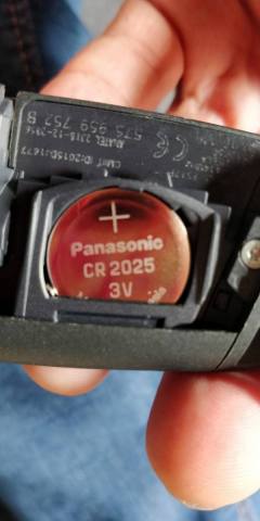

a aparut prima problema la systemul Keyless Go , la mine , dupa 42000 km + 3 ani si o luna de utilizare . Nu mai recunoaste cheia , ca sa deschida usa cand tii mana aproape de fanta , nici sa o inchida nu mai vrea ....nici din telecomanda .Cu cheia in masina , daca incerci sa o pornesti iti da eroare  ( cheia nu a fost recunoscuta  )  ... Mentionez ca am schimbat bateria de la telecomanda  si tot la fel a facut  . A mai patit cineva de pe grup asta  ? Ce am de facut in cazul asta  ?
Ambele chei iti fac probleme?

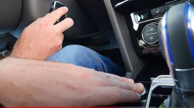

La pornire motor cheia trebuie tinuta într-o zonă anume pe dreapta lateral cochilie volan. Ar trebui să meargă.
Te-a ținut bateria 3 ani? Eu am schimbat 3 buc on 3 ani jumate.
   Nu am incercat , inca , cheia numarul 2 . Ma gandesc si la ceva mizerie , care sa acopere zona de contact  ( putin probabil ...totusi sa fie asta ) . Bateria originala a tinut fix 2 ani , doar ... ( am inlocuit-o acum o luna din nou pe cea de a doua  ) . Nu primesc nici o eroare in bord, dar , intradevar , contactul nu se mai pune decat daca tii cheia la semnul marcat de pe coloana volanului :(
O sa incerc acasa si cu cealalta cheie ...daca nici cu ea nu merge , se cere un service SEAT ...pff
Eu banuiesc tot bateria, nu e exclus ca bateria noua sa nu fie buna.
Eu am inlocuit la un moment dat bateria in ambele chei (in urma unei erori de voltaj redus baterie cheie - nu stiam insa la care din chei) si nu la mult timp eroarea a reaparut, deci clar una din bateriile noi nu era la fel de buna (folosesc ambele chei, deci ar trebui sa se descarce aprox la fel de rapid)
Trebuie puse baterii de calitate, din fabrica are Panasonic parca, eu am mai pus Varta si a fost ok, altele nu. Ikea, Lidl au cazut si dupa 3 saptamani.
  Corect . Cheia numarul 2 a mers , a doua oara cand am folosit-o , insa ...mi-a dat indicatie clara in bord ( schimba bateria de la telecomanda ! ) ca moare .... Dupa 3 ani de standby cred ca era normal sa moara si ea ( Panasonic , original )  ....la cealalta cheie , cu baterie  no name , tensiunea m-a tinut o luna fix , dar nu a dat nici un avertisment cand s-a descarcat ... Am sa iau si eu o VARTA , ca sa nu mai patesc din astea  :)))

Chiar daca nu e folosita, cheia emite oricum unde radio, e normal ca dupa 3 ani sa se termine bateria.
La mine nexam avertizare. Pur si simplu nu a mai deschis masina. Am folosit procesul clasic. Partea nasoală e ca m-a prins de ambele dati total nepregătit. Am pus si varta si duracell am pățit exact la fel. Durata de viata medie 18 luni.
La mine avertizarea de voltaj scazut pe bateria cheii o primesc doar la scanarea periodica cu OBD Eleven, in bord nu apare nimic
Eu am patit-o iarna, fara surubelnita. Abia am reusit sa desfac cheia folosind o cheie de usa din metal, noroc ca am mereu o baterie de rezerva in torpedou.

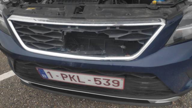

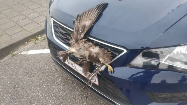

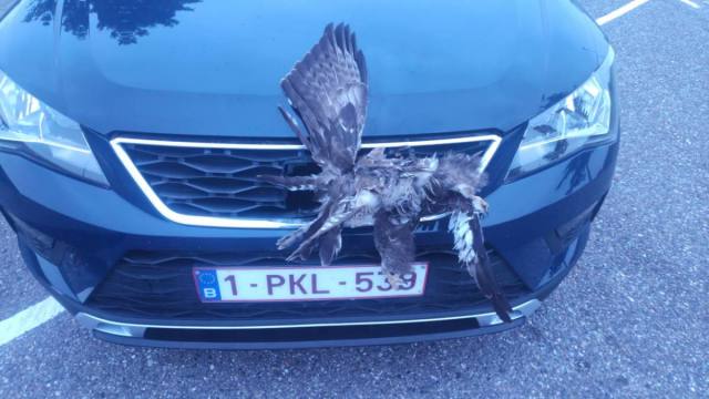

desigur , nu vedeti in fiecare zi asa ceva...ce sanse sunt ca sa se infiga unul ca asta  ( ULIUUU ) in masca ta de la radiator  si sa iti ramana infipt acolo  ?!?!? Mergeam spre casa , pe autostrada din OLANDA , cam cu 140 km/h si din dreapta l-am vazut cum  planeaza asupra mea . Posibil stema sa fi stralucit in soarele de dupa amiaza si a considerat-o o prada pentru el ...am uitat sa ii cer AMIABILA cand l-a dus la tomberon ! Normal ca mi-a deranjat si senzorul de traffic assistent , sper ca nu l-a stricat ... Astept pareri si comentarii de la voi . Reparatia trebuie sa mi-o fac singur , desigur ...asa ca am nevoie de sfaturi . Va multumesc !

Reparatia o faci singur in baza a ce? Sau e vorba ca nu ai Casco, deci nu va deconta nimeni cheltuielile?
Pentru coduri piese, poti cauta aici
Grila (fara emblema), in tara, de gaseste din dezmembrari la 300 ron. Senzorul radar - 700ron
Nu am CASCO , doar asigurare normala . Am demontat senzorul , am anulat traffic assisten ,  l-am montat la loc ...in locul potrivit , am activat din nou functia ... s-a sters singura si eroarea . Deci paguba ramane la grila doar ...

Am patit-o si eu la 19 luni de folosire. Se rezolva doar daca inlocuiesc bateria sau trebuie reprogramata? Am kessy...
Se rezolva prin inlocuirea bateriei, nu trebuie reprogramata.
Eu sunt deja la a doua inlocuire a bateriilor de la chei, in 3 ani.
