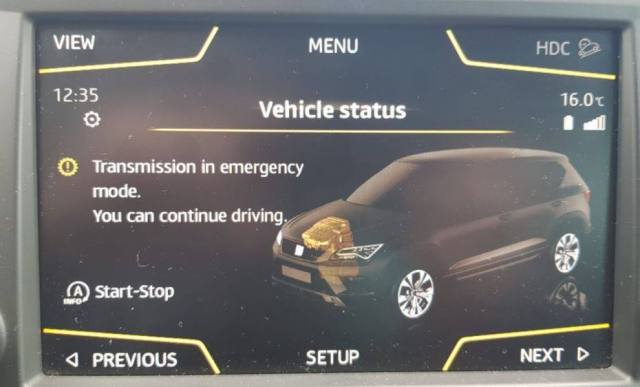

1, 3, 5, 7 nu cupleaza.
Destul de nasol fara treapta 3 ... in rest ma descurc.

Urat, foarte urat. Asteptam verdictul. Din pacate, cam asta e cu cutiile automate, mai sunt si probleme.
1. DSG eroare aleatoare senzor poziție aferent grupului 1 - 7.
Pret estimat 1.500 euro. Se schimba tot mecanismul de acționare plus diverse.

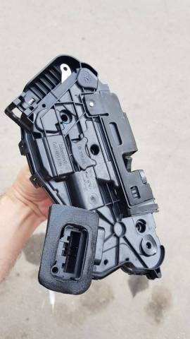

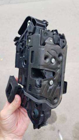

2. Broasca usa sofer defecta. De aici imi face figuri închiderea centralizată. Pret estimat 150 euro.

Acum daca mai pun discuri plus revizie ulei fi filtre, inca 1.000 euro ... imi da cu rest. Planul era sa mai tin mașina pana in martie 2022 maxim. Daca nu era criza de semiconductori plasam comanda pentru una noua. Mai studiez problema.
Momentan DSG merge bine. Am senzatia ca o ia razna cand trag mai tare de mașina, în extraurban.

1. Inlocuire broasca usa sofer -> rezolvat
