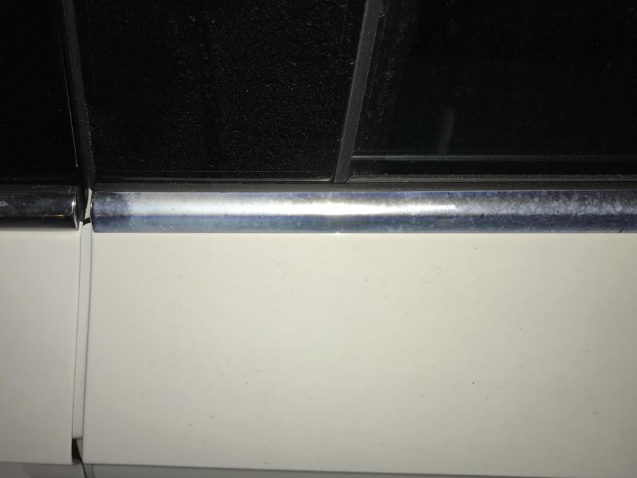

Mai are sau a avut cineva probleme cu elementele decorative “cromate” de pe usi? Ale mele sunt toate patate, banuiesc ca totul a pornit din cauza agentilor de curatare folositi in spalatorii. Din ce am inteles si la Skoda Karoq exista aceeasi problema iar cei care au reclamat treaba asta si care au solicitat inlocuirea lor pe garantie au fost trimisi la plimbare.
La mine arata in halul asta...1E9F9E7D-235F-4520-952E-2305AB248A35.thumb.jpeg.1c580fdd73d647019823b9f1f710eab0.jpeg
Edited by StefanSSD
Link to comment
Share on other sites
La a mea incepe sa se pateze cel de la usa pasagerului si nu am spalat'o decat la Omv si Mol. Solutia ca fi, cand va fi, infolierea, probabil negre
